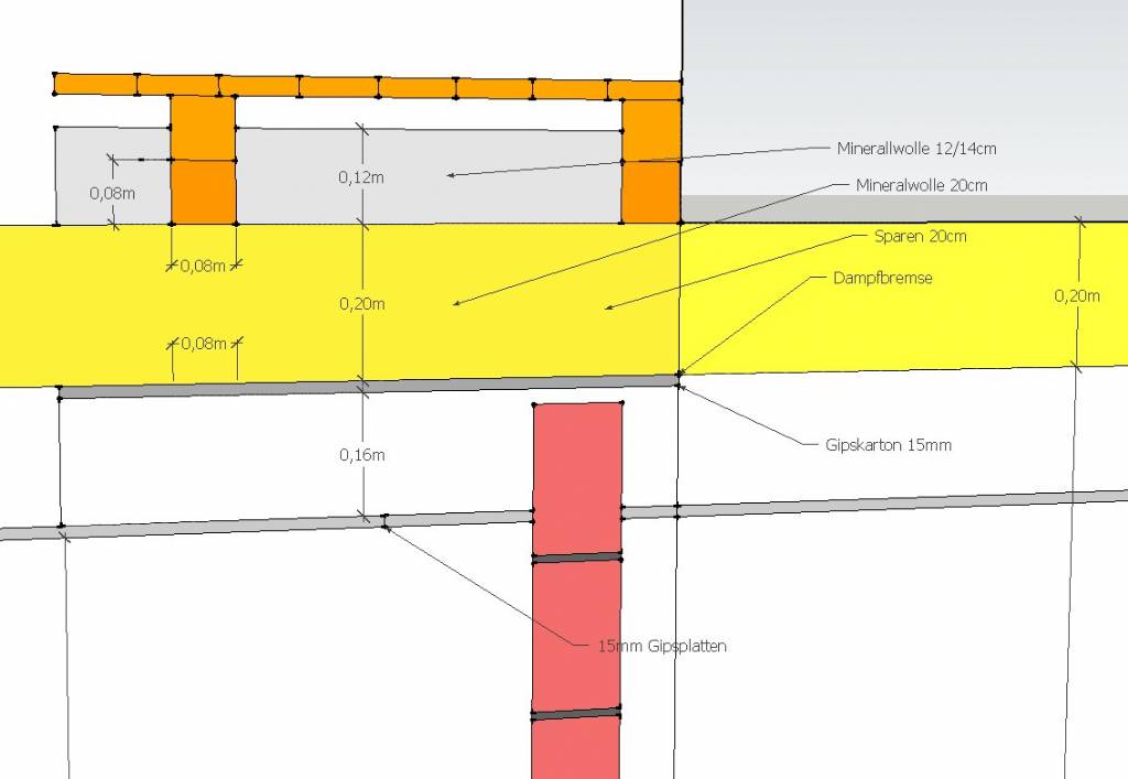

Ich habe vor in die abgehängte Decke im Obergeschoss einen Installationszone zu machen, damit ich auch im Nachhinen Leitungen verlegen kann und ich freie Wahl bei Boxengröße, Präsenzmelder und Led-Leuchten habe.
Nun weiß ich nicht welcher Aufbau geschickter ist. Aktuell ist der Ziegel bis zum Sparren gemauert. Viel zu hoch und ich muss ihn sowieso abschneiden damit der Gipskarton Platz hat. Nun stellt sich die Frage wie weit?
1. Schneid ich ihn nur 5cm ab und fülle dann den Zwischenraum zwischen Ziegel und Gipskarton mit Montageschaum aus. Dann habe ich zwar eine bessere Schallisolierung zwischen den Räumen, da die Installationszone extra für alle Räume ist, dafür kann ich nachträglich schwerer Leitungen zwischen den einzelnen Räumen durchziehen.
oder:
2. Schneid denn Ziegel knapp über der unteren Gipskartonplatte ab. Innenputz kommt natürlich vor der Montage der 2ten Gipskartonplatte. Dann kann ich die Gipskartonplatte zur Wand hin anschließen. Die Verlegung von nachträglichen Leitungen ist auch leichter. Aber wie sieht es mit der Schallübetragung aus, hallert dies dann von einem Zimmer ins andere?
Gibts es sonst noch Vor- oder Nachteile bei diesen beiden Varianten?
Im Anhang ist die erste Variante?

Bild vergessen zu übernehmen :) -
2016/20160610548946.JPG
