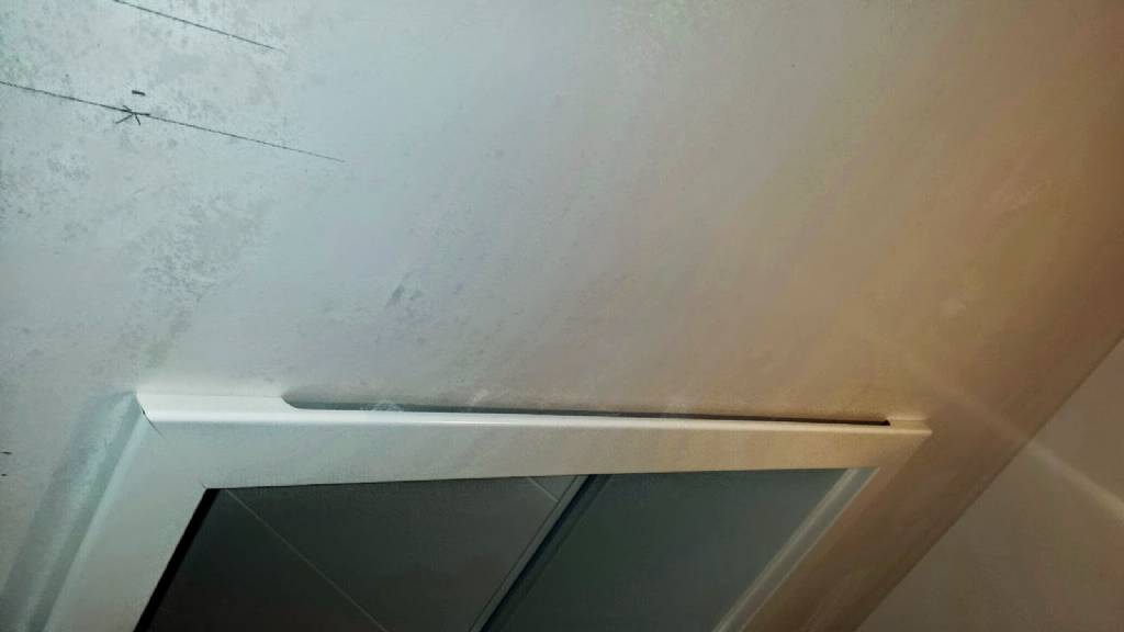

  •  stretch4u
9.6.2016  (#8)
Klamsi, man kann natürlich auch die Zarge ausfräsen um so einen Spalt für den Luftwechsel zu schaffen. Hier mal ein zufälliges Bild aus dem Internet via Google...

  •  Klamsi75
10.6.2016  (#9)
Danke für die Erklärung mittels Foto!
Ist nur meine persönliche Meinung, sieht das nicht bescheiden aus? Stelle ich mir auch mehr als unpraktisch vor, da sammelt sich doch der Dreck.
  •  stretch4u
10.6.2016  (#10)
Das ist ja an der Oberkante der Zarge. Ich denke mir das wird man normalerweise fast nicht sehen können. Probleme mit Dreck kann ich nicht beurteilen. Vielleicht kann ja wer berichten der das so gelöst hat?

  •  orlando
10.6.2016  (#11)
Wir haben das gemacht. Absolut problemlos. Ab und zu beim Staubsaugen mit einer schmalen Düse oben entlang fahren und so den Dreck raussaugen. Sollte durch das U das entsteht auf jeden Fall schallhemmender als ein großer Spalt unten sein.
