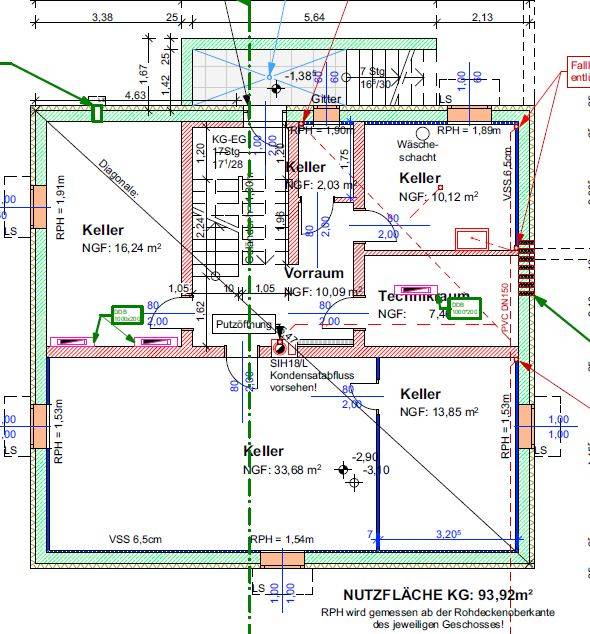

ist es technisch korrekt eine Fallleitung in einer Außenwand zu verlegen?
Im Plan ist es nämlich so eingezeichnet.

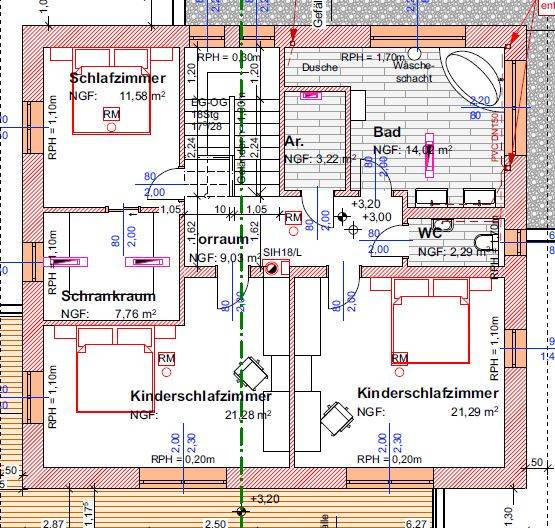

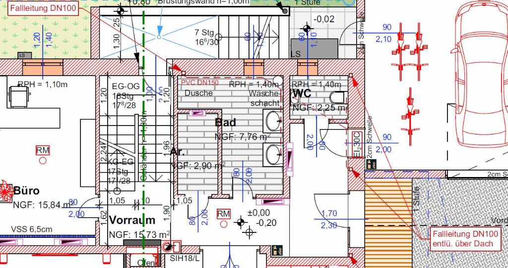

Hier noch die anderen Geschosse:
2016/20160610400325.JPG
2016/2016061066097.JPG
10.6.2016  (#15)
Ich würds überall über ne Vorwandinstallation lösenIm KG isses imho ned so wichtig, da kannst die Leitungen ja sehen...
Im EG bei der Dusche und WC viereckig einhausen, optional dazu noch ein wenig gestalterisch (Ablagen / Beleuchtung) mitdenken.
Im EG den Wäscheschacht ebenso...
Im OG an der gesamten Wand ne Vorsatzschale, hier hast Platz. In den Ecken wieder viereckig nach oben, beim Wäscheschacht auf Parapethöhe enden lassen wg Einwurf.
ng

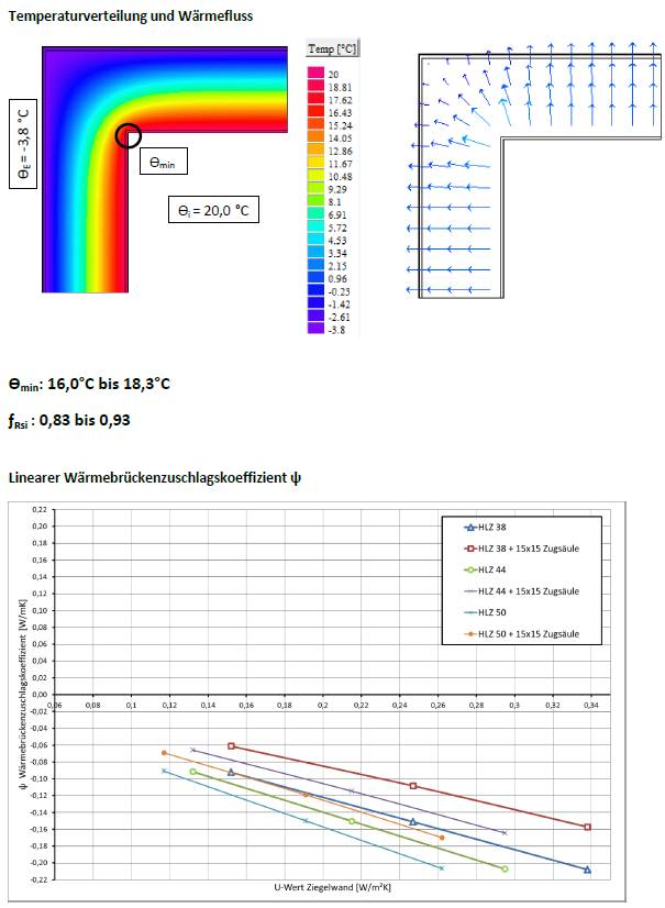

der 50er ziegel ist gleichzeitig dämmung. stemmst du diesen auf, innen außen irgendwo, reduszierst du die dämmung.
sachen in den 50er ziegel einzubauen sind schon mal ganz schlecht, aber bitte..
noch schlimmer wird's, wenn man ausgerechnet die aussenwand-ecke aufbohrt, weil dort sowieso die niedrigster dämmwert einer aussenwand herrscht. ich würde es nicht machen.
2016/20160612221935.PNG
(http://www.zieglerverband.at/waermebrueckenkatalog_gesamt.pdf)

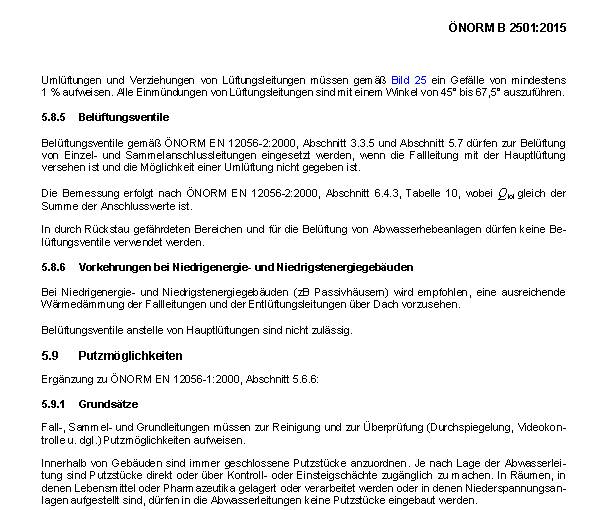

Fallleitungen in 50er Außenwand - Grundsätzlich solle man auf Installationen in der Aussenwand verzichten. Mach - wo möglich - "Vorwand".
Was @bautech schreibt finde ich ok! Jedoch "Belüftungsventile" würde ich nur im "Notfall", wenn halt nichts Anderes geht, einsetzen. Das sind mechanische Teile, die müssen zugänglich sein und "gepflegt" werden. >:( Auf Dauer schlecht! Die Normen sagen:
2016/2016061312203.PNG
Ein guter Installateur wird Dir das ja auch so vermitteln.
