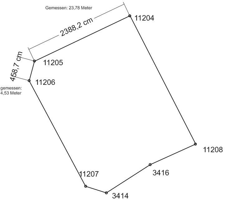

Ich meine schon die metallenen Vermessungsmarken (verzinkt etwa 10 cm Durchmesser mit einem 1 cm Loch in der Mitte.
Real-Treuhand hat mehrere ha von privat gekauft, aufgeschlossen (ca. 50 Parzellen) und an private verkauft. Die haben das natürlich vermessen lassen (Haydinger und Donau) und diese Vermessungsmarken setzen lassen. Diese wurden auch bei der Grundstücksübergabe abgeschritten. Da war aber noch keine Straße und kein Kanal da. Ich habe also den Grund von Real-Treuhand gekauft. Wie dann Straße und Kanal gemacht wurden, wurden bei den Baggerungen fürs Straßen-Fundament oder den Kanal - weiß ich nicht genau, diese eisernen Vermessungsmarken rausgerissen - der Bagger hat eben bis zur Grundgrenze gegraben um Schotter für die Straße aufzufüllen. Dabei sind sie dann frei herumgelegen und ich vermute die haben die dann nach Gefühl wieder eingeschlagen. Ich vermute mal - ich weiß es nicht - dass Straße und Kanal im Auftrag der Gemeinde gemacht wurden. |
Wenn das so ist, existieren von Real Treuhand bestimmt Aufzeichnungen darüber und ein Protokoll. Dieses schicken lassen, zur Gemeinde marschieren, denen die Sachlage schildern und neu einmessen lassen. Auf deren oder deren Baggeruntenehmers kosten. Hast du Fotos von den herumliegenden Grundmarker? |
Fotos habe ich damals nicht gemacht (im blinden Vertrauen, dass sie die Vermessungsmarken wieder genau einmessen).
OK, also die definitive Grenzmarke... Dann hast sehr wohl Anrecht auf die Rekonstruierung der Punkte. Ob die herumliegenden Marken fotografiert wurden oder nicht is nebensächlich... mittels Maßband und Vermessungsurkunde / Teilungsplan läßt sich die Differenz ja leicht belegen Vorgehensweise von Richard in Ordnung ng bautech |
Danke,
ich werde noch die restlichen Grenzmarken nachmessen und dann zur Gemeinde marschieren. Bei welcher Abweichung würdet ihr sagen, dass ich mich nicht aufpudeln soll? Wenn es weniger als 5 cm sind? |
ja natürlich, denn ein Maßband kann nicht so genau wie ein Geometer sein! Da ist ein Stein, das Band macht einen Bauch etc.... |
Des is hollerDer Vermesstrupp kommt sowieso - ob der 1 oder 9 Marken setzt is dem wurscht, die An- und Abfahrt nimmt mehr Zeit in Anspruch... |
