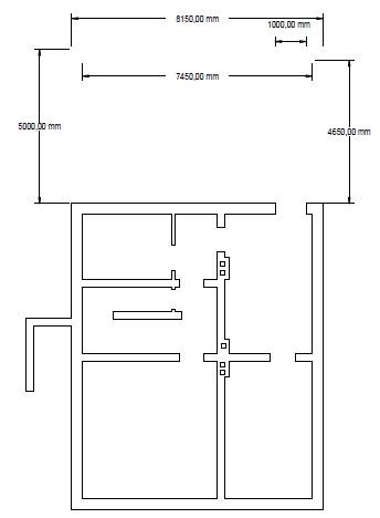

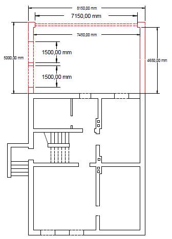

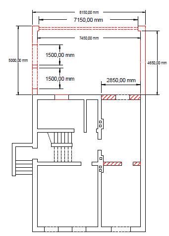

Fotos habe ich leider keine parat - angehängt aber 3 Pläne, die ich schnell gezeichnet habe (beim Keller ist leider der Layer ausgeblendet - aber an den Maßen erkennt man es - wird nach geliefert) Es ist aber so, dass dem Haus ein eher geringer Wert zukommt. Es handelt sich um 800m² Grund in Gehreichweite zur Stadtgrenze südlich von Wien. Verkäuferseitig ist die Aussage auch entweder abreißen oder komplett sanieren. Für die Erhaltung des Bestandes spricht v.a, dass man für die Höhe keine Baugehenmigung mehr bekommen würde, ebenfalls für das Nebengebäude (Garage mit Grube). Und da der Zustand meinem Eindruck nach sehr gut ist und alles massiv ist und keine Feuchtigkeitsschäden vorliegen würde ich lieber an- als neu bauen. @ maider187 Ok - Dach fällt weg hierbei mEn. Ist zwar nicht neu aber dicht (letztes Jahr teilweise neu) und gedämmt. Sorry - was ist FBH FBH [Fußbodenheizung]? Drainage ist vermutlich eher nicht erforderlich, da Grundwasser sehr tief und der Keller als Wohnkeller ausgestaltet ist und alles trocken ist. Kanal,... fällt auch weg weil vorhanden und technisch iO. Wäre wegen nur 3m zur Straße aber auch nicht der Kostenfaktor. Wenn es "nur" 150-180 TEUR sind wäre es ok. Deutlich über TEUR 200 würde sich möglicherweise nicht mehr lohnen. Keller: EG: 1. OG |
