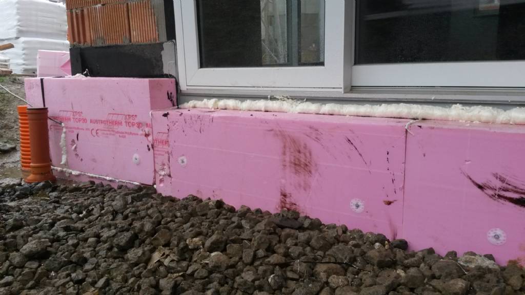

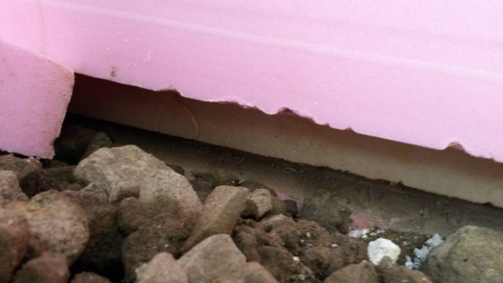

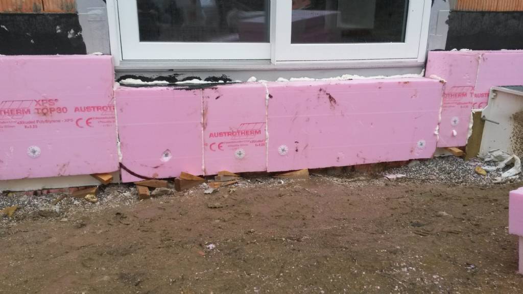

Unser Keller wurde mit 12cm xps gedämmt. jetzt haben sie die 20cm sockeldämmung drangesetzt - aber wie. teilweise kann man in den spalten mit der hand reingreifen, teilweise einfach mit bauschaum ausgespritzt - und das schlimmste: sie haben gedübelt! also die flämmung perforiert!
Was sagt ihr? bin ich zu kleinlich?

24.5.2016  (#1)
Eher zu wenig kleinlich. Ich hoffe alles andere hat nicht derselbe Trupp gemacht.
  •  StefanP
24.5.2016  (#2)
Also die Verarbeitung ist wirklich Schei*e!
Dass sie XPS gedübelt haben wäre ja grundsätzlich richtig. Nur der Dübel ist in der falschen Höhe. bzw wenn hier noch aufgeschüttet wird, dann darf hier nicht gedübelt werden. Dübelung mind. 30cm über Terrain!
Aber der PU Schaum ist völlig fehl am platz.
Worauf ist der Lichtschacht am 1.Bild befestigt? Ist das eine Holz(Verbund) platte? Die hätte dort auch nix zu suchen!
Innuendo schrieb: Ich hoffe alles andere hat nicht derselbe Trupp gemacht.
Ich hoffe das Debakel wurde gestoppt!

Lichtschacht ist auf xps montiert (gespachtelt und genetzt)

Heute Gespräch mit dem Architekten gehabt. Selbstverständlich wird alles noch einmal rungergenommen, die Dübellöcher abgedichtet und das ganze professionell neu gemacht.
Der Polier ist übrigens fuchsteufelswild: das war die einzige Woche wo er nicht da war und da passiert sowas.
Aber trotzdem - wenn man da nicht dahinter istimmer wachsam bleiben und rechtzeitig laut schreien.
