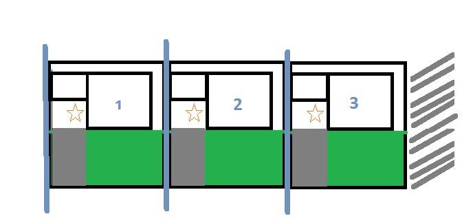

An Alle Rechtsexperten ;)
Wer ist in diesem Fall (NÖ) für die Errichtung des Zauns zwischen Grundstück 2 und 3 zuständig?

Es gibt aus meiner Sicht lt. Gesetz lediglich folgende Regelung:
Grundbesitzern steht es grundsätzlich frei, ob sie ihren Grund einfrieden oder nicht. Im Interesse der Nachbarschaft legt § 858 ABGB aber eine gesetzliche Beschränkung fest: Jeder Grundeigentümer hat auf der rechten Seite seines Haupteinganges für die nötige Abschließung zu sorgen. Der Haupteingang ist dabei nicht wörtlich zu verstehen. Es kann damit auch ein Hauptzugang oder eine Haupteinfahrt gemeint sein. Keine gesetzliche Lösung gibt es dort, wo etwa die Haupteingänge von benachbarten Grundstücken an verschiedenen Straßenfronten liegen. Auch bezüglich der hinteren Grenzzäune enthält das Gesetz keine ausdrückliche Regelung. Hier kommt es daher weitgehend auf das Einvernehmen der Nachbarn an.
Was genau bedeutet nun "auf der rechten Seite seines Haupteingangs für das obige Beispiel?
Danke für Eure Hilfe!
  •  webdesigne
22.5.2016  (#1)
dh. das Hausbesitzer 1 seinen rechten Zaun zum Nachbarn 2 machen sollte und der Nachbar 2 seinen eben zu Nachbarn 3.
Pflicht ist das aber keine!
Dh. wenn du als zb. Hausbesitzer 1 deinen rechten Zaun nicht machen möchtest reicht nur eine "Schnur" als Abgrenzung. Wenn das dem Nachbarn 2 nicht passen sollte kann er nix dagegen machen außer selber dann eben für eine andere Abgrenzung zu sorgen.
In deinem Fall sollte eben Hausbesitzer 2 den Zaun machen..."sollte"!

23.5.2016  (#3)
holzfan15 schrieb: Wer ist in diesem Fall (NÖ) für die Errichtung des Zauns zwischen Grundstück 2 und 3 zuständig?
Wenn das graue im Plan die Zufahrt und der Stern im Plan den Zugang darstellen soll dann würd ich (bezugnehmend auf dein Eingangspost) sagen 2... siehe webdesigne!
