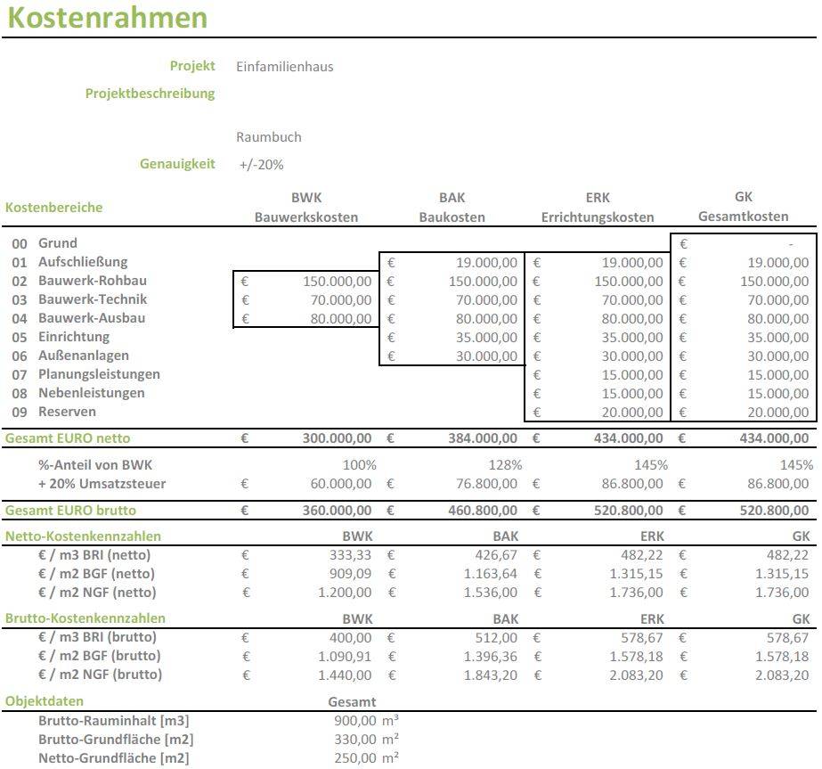

ich bin gerade in der planungsphase und habe mir folgendes sheet zum benchmarken gebastelt. wie Altromondo schon erwähnt hat, eine zahl alleine sagt nicht viel aus emoji
ps.: die zahlen habe ich durch phantasiezahlen ersetzt, nicht für voll nehmen!
