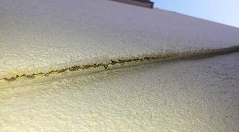

Kurzgefasst: Über meine Probleme mit der Fassade habe ich schon 2013 einmal gepostet (siehe unter: Fassade beim Fertighaus).

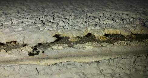

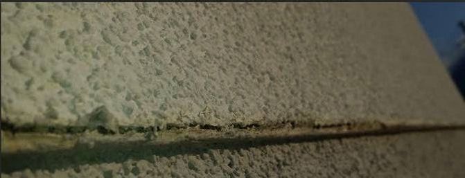

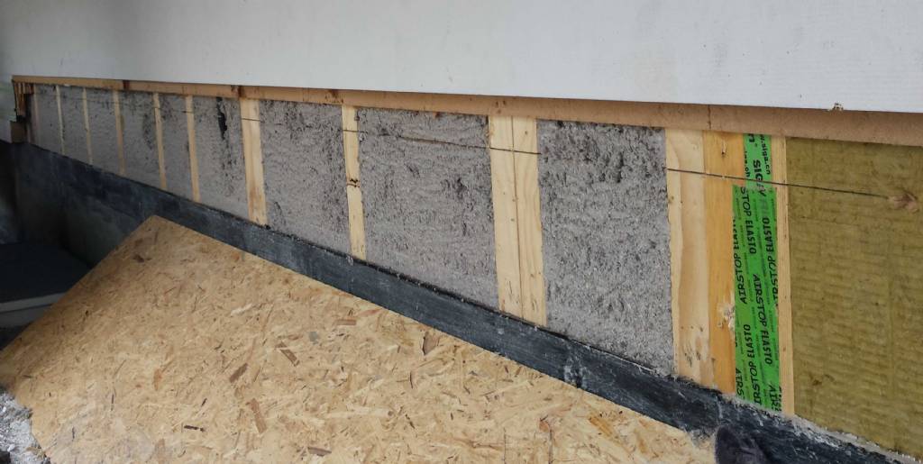

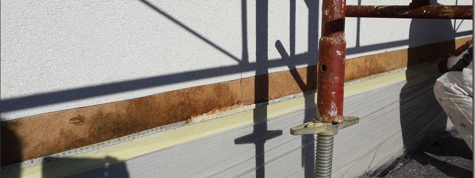

Damals wollte die FH Firma keine Mängel anerkennen. Der rissige Fassadenrand (Sockelsabschluss) wurde nur mit Sika Flex (Silikonähnliche Masse) seitens FH Firma überstrichen. Das hat (logischerweise) nicht gehalten. Der Riss wurde immer markanter (Kapillarwirkung des Wasser, Frost, usw.) - Siehe Bild #1-3.

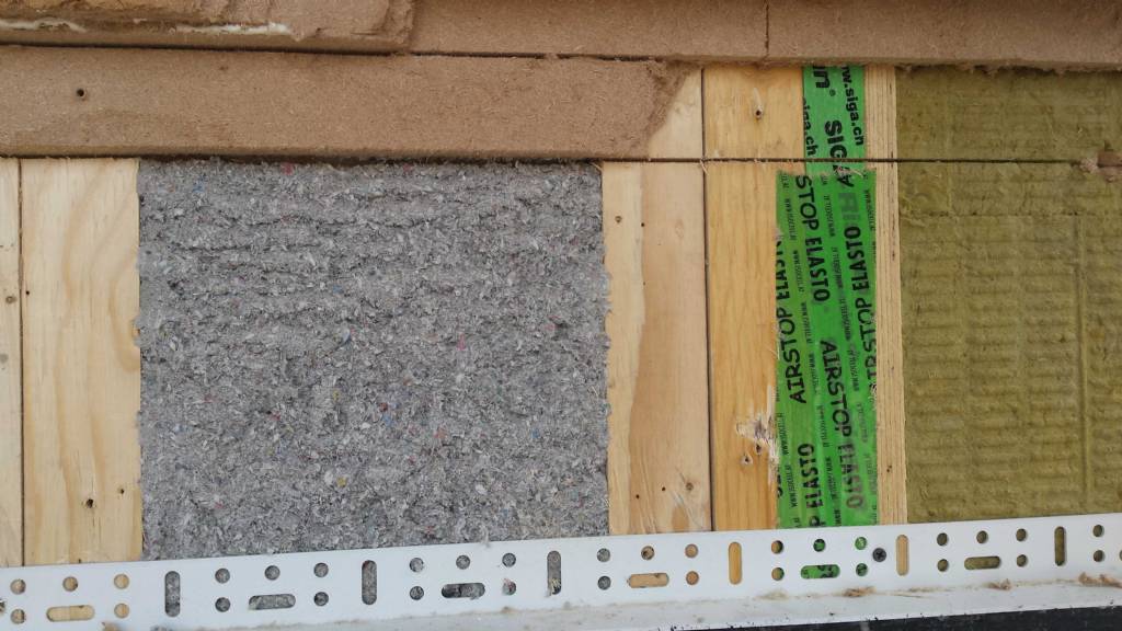

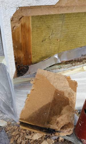

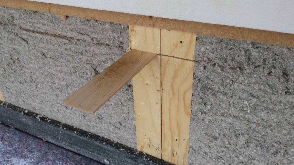

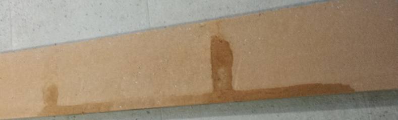

Der FH Firma war im J. 2014 dann endlih bereit die Mängel erneut zu sanieren (leider erneuern nur mittels Sika Flex ). Nach meinem mehrmaligem Protest war sie aber letztendlich bereit, die Hausfassade zu "öffnen" und zu reparieren (dazwischen sind wiederum Monate vergangen). Im Spätsommer/Herbst war es endlich soweit: nach "Eröffnung" der Fassade folgte die Überraschung - siehe Bilder #4-7.
2016/20160516765544.JPG
2016/20160516844966.JPG
2016/20160516815867.JPG
2016/20160516626781.JPG

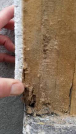

In der Spalte/Riss hat sich Wasser gesammelt und zerstörte teilweise die Holzfaserdämmung (Aussenwand bestehend aus Holzriegelwand: mit Zellulosedämmung, Steico Wall Stegträger, aussen Dünnschichtputz auf Steico-Protekt Holzfaser 6 cm Platten).
Das Wasser ist sogar bis zur inneren Seite der Dämmung - d.h. bis zur Cellulosedämmung und I Träger (Steico Wall Stegträger) gedrungen.
Die Tragende Konstruktion wurde dem Wasser ausgesetzt - wie man auf dem Foto erkennen kann. Lt. FH Firma sollte dass aber kein Problem sein!
Ich bin aber verzweifelt?
Bitte schnellstens um eure Hilfe. Danke.

Ich würde mir an deiner Stelle ganz schnell einen SV nehmen. Da ist die Gefahr, dass ein holzzerstörender Pilz entsteht oder schon entstanden ist sehr groß. Wenn das Tragwerk schon angegriffen ist, dann gehört das schadhafte Holz rausgeschnitten und ersetzt. Von alleine erholt sich das sonst nicht mehr.

ich würde mir das ganz genau ansehen und das Problem abklären. Lt. den Bildern vermute ich, dass das Wasser sich dort sammelt und austritt.
Darum hält auch das Überpinselte nicht lange. Die allewichtigste Frage, die zu beantworten ist: Wo tritt das Wasser ein, bzw. handelt es sich um Kondenswasser??

Fassadendämmung Fehler - Ob die Dämmung oder die Stegträger Schaden genommen haben kann man leicht feststellen, soweit die Fassade geöffnet ist.
Ich habe dieselbe Fassadendämmung installiert- die Steico Protect Platten waren über 2 Winter ohne Verputz und haben alles problemlos überstanden-
auch wenn sie bei Fensteröffnungen komplett durchfeuchtet waren.
Da Holzfaserplatten kapillar sind können sie leicht wieder austrocknen.
bei dir ist natürlich die Reparatur mit Sikaflex ungünstig gewesen, da dies die Austrocknung stark behindert.
Ohnehin hätte unten eine Abtropfkante hergestellt werden müssen.
Welcher Putz und welcher Anstrich wurde verwendet?
Wie dick ist die Putzschicht?
Die Stege der Träger können bei längerer Feuchtigkeitseinwirkung besonders an Schnittkanten aufquellen.
Ist der Schaden an der Wetterseite oder allen Seiten aufgetreten?
Wenn sollte die Fassade bis zur oberen Plattenfeder geöffnet werden- also 600 mm hoch, falls unten mit einer ganzen Platte abgeschlossen und die untere Nut abgesägt wurde.
Eine Reparatur des Putzes ist schwierig bzw es müßte jeweils die gesamte Fassadenseite verputzt werden, da sonst kein optisch und technisch befriedigendes Ergebnis erzielt werden kann.

Der unteren Rand (ca. 20-30 cm ) der Steico Platten wurde im 2015 schon einmal ersetzt, weil sie teilweise nich mehr konsistent/putztragend waren (schwammartig). Die Platten waren auch unzureichend gestoßen verlegt (mit unzulässigen Spalten).
Fassade
eine s.g. Dünnschichtfassade:
Unterputz/Armierungmasse: Inotherm
Putz: Caparol/Capatec
Gesamt ca. 8mm
Höchstwarscheinlich sind nur Aussenstege betroffen, Werttereinflüssen bedingt: es wurde ein perforiertes Alu Sockelabschlusprofil verwendet (ohne benetzung) deshalb haftete der Putz leider nicht an der Sockelprofil.
Am Ende sollte die ganze Fassade erneuert werden (es müssen auch Stöße Fassade -Fensterbänke,-Fenster saniert werden) und dies bedeutet ca. 1,5 cm End-Fassadendicke (höffentlich kein Problem mit der Diffusion deswegen?).
Frage: falls ein holzzerstörender Pilz vorhanden ist, kann man ihm mit bloßen Auge erkennen. Gedeiht der Pilz auch weiter, nach erfolgreicher sanierung (und ohne Feuchtigkeit)? Mit welchem Mittel soll es behandelt werden?

Fassadendämmung sanieren - Wenn's unzuverlässig ist könnte unten evt einen Streifen beidseitig armierter Schaumglasplatten montiert werden.
Wenn's sicher ist, dass nur das mangelhaft angebrachte Abtropfprofil die Schadensursache war
wieder die Steico Protect Platten verwenden.
Ob derart dicke Putzschichten auf Dauer schadensfrei möglich sind besser schriftlich bei Steico erfragen-
ich kenne eher Putzstärken bis ca 9 mm auf WDVS WDVS [Wärmedämmverbundsystem].

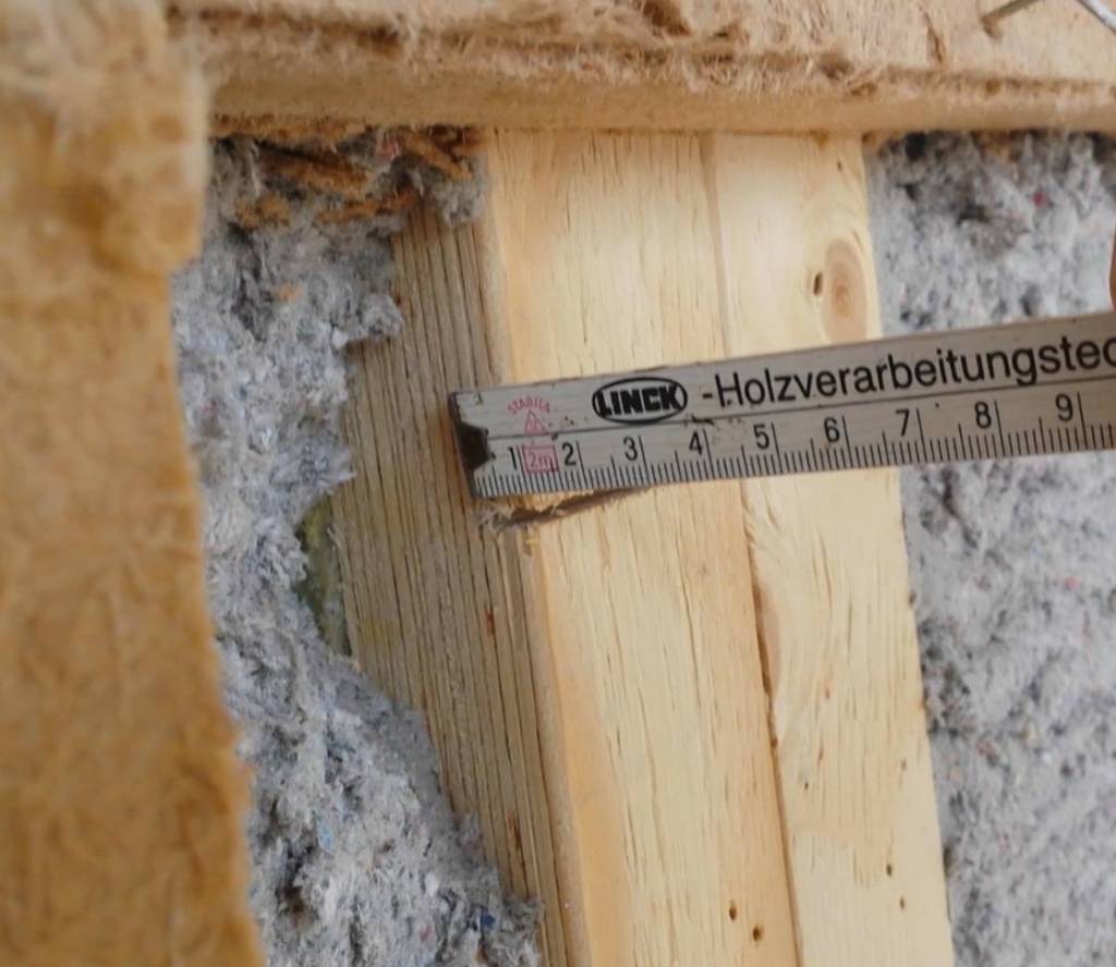

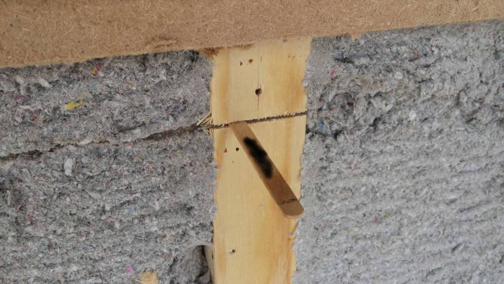

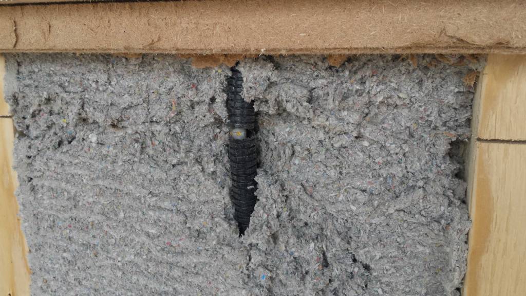

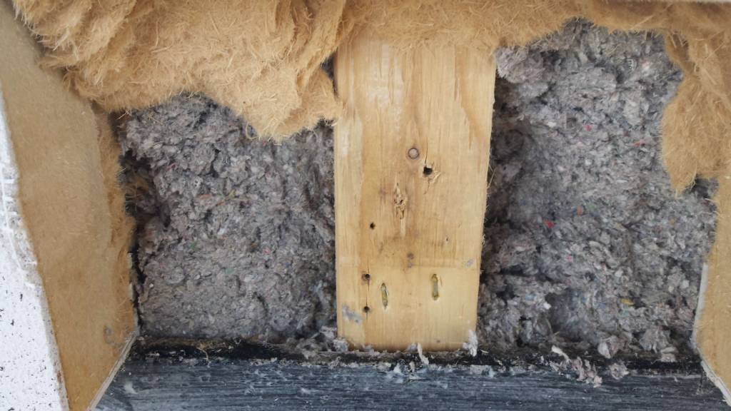

Sanierungsanfang - Am 08/06 haben sie endlich angefangen mit Sanierung von Fassadenämmung. Nach teilweiser Eröffnung folgte schon bald die böse Überraschung:
bei Sanierungen im 2015 wurden die Stege der I Träger (die Trägende Konstruktion des Hauses) mit einer Kreissäge mit Dämmung gleichmitgeschnitten - Schnittiefe 1cm (Gesamtstegenstärke 4 cm - also 1/4 beschädigt. Dabei wurde auch eine Kabelleitung gleich mitbeschädigt (siehe Bild) und unrepariert wieder mit neuen Dämmplatten einfach überdeckt.
Auf dem Stege sind noch weitere Befestigungslöcher und Resten von Befestigungsklammern ehemaliger Sockel-Startprofile zu sehen (wurden leider nicht entfernt).
Wegen Regen und "bösartiger Endeckung" wurden die Arbeiten wieder eigestellt.
Hiermit wurde auch die Statik beeinflusst bzw. gefährdet! Ist eine Sanierung der beschädigten I-Träger überhaupt möglich? Ich bin total verzweifelt!

10.6.2016  (#19)
Mach dich nicht verrückt. So gut wie alles lässt sich sanieren. Versteh dich aber da ich auch grad ein kleines Leck bei mir entdeckt hab und man sich grün und blau ärgert. Aber sieh dir die Nachrichten an und wieviele Häuser meterhoch im Hochwasser stehen. Dann relativiert sich das ganze und es ist ja nicht deine Schuld und du wirst ja auch hoffentlich keine Kosten tragen müssen.
Die Stege kann man wieder richtig verfüllen oder mit Bändern sichern damit die Statik gewährleistet ist. Viel kritscher wären Feuchtigkeitschäden am Holz aber sieht bei dir alles gut aus. Da hab ich schon wilde Sachen gesehen wo die tragende Kosntruktion nach ein paar Jahren nur mehr Brösel waren.
Das Kabel sieht noch so halbwegs intakt aus und könnte in Harz eingegossen werden. Ansonsten flicken.
Wichtig ist dass dein Sockel richtig saniert wird und du Ruhe hast.
Zieh dir ein paar Folgen PfuschamBau rein. Gibt die auch online, dann siehste was wirklich so abgehen kann und Existenzen dahinter stehen...
