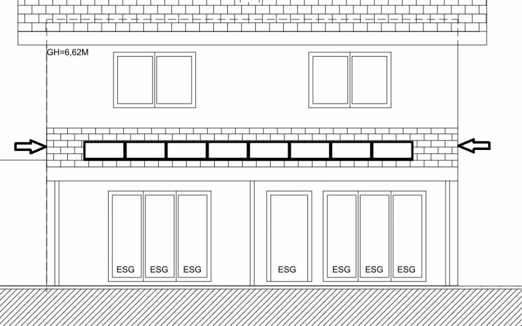

auf meiner Erdgeschossdecke bekomme ich ein Vordach, als Terrassenüberdachung. Jetzt stellt sich mir die Frage wie und mit welchem Material ich hier eine Dämmung mache.
2016/20160515959773.JPG

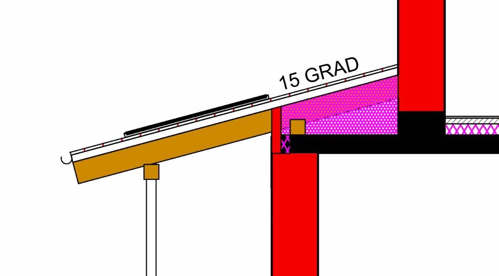

Mein Plan wäre von unten nach oben:
- 20cm Betondecke
- PE-Folie (baumarktübliche Baufolie)
- Steinwollplatten bis zur Dachschalung (alles ausfüllen)
- Dachschalung
- Dachfolie
- Nageldichtband
- Konterlattung
- Lattung
- Dachziegel
Das Vordach wird nur so breit wie die äußeren Mauern breit sind. Die Sparren liegen innerhalb der "Gibelmauer". Ich würde die PE-Folie an den Ziegeln hochziehen um am oberen Ende des Sparren befestigen. Ist das notwendig?
2016/20160515768626.JPG
Bitte um eure Meinung dazu.
Danke!!

Sieht doch gut ausDen geplanten Ablauf kannst durchziehen, die Baufolie unbedingt bis an die Sparren raufziehen und verkleben!
