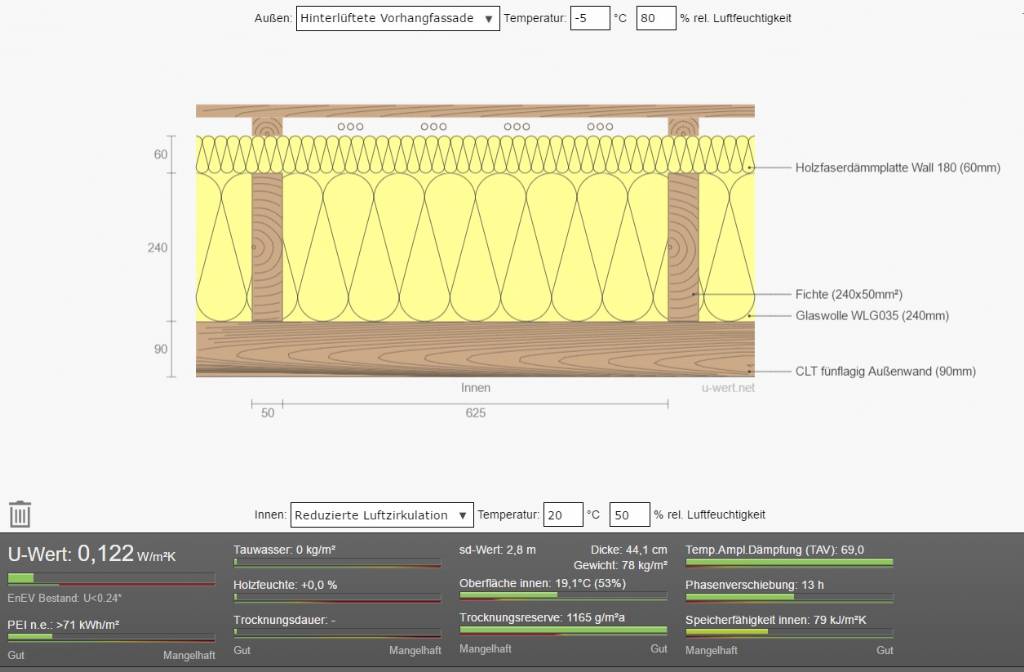

für deine OG Variante sieht das dann so aus:

...wow, genial!!! Hab mich soeben angemeldet!;)
Ist noch dazu sehr easy zu bedienen!
Was mir gleich aufgefallen ist, dass ich zB bei 20cm Holzweichfaser anstatt 24Glaswolle + 6cm HWF auf die selben Werte komme. Insbesondere die Phasenverschiebung interessiert mich und die Speicherfähigkeit wegen Hitzeschutz. Letzteres ist im Fall der 20cm HWF Dämmung sogar besser.
Dann werde ich noch die restlichen Bauteile eingeben und schauen, auf welche EKZ wir kommen.
Dann werde ich mal unseren Verkäufer kontaktieren, dass er anstatt 24 Glaswolle + 6cm HWF gleich mit 20cm Steiko HWF rechnet. Bin gespannt, wie sich das am Preis auswirkt...

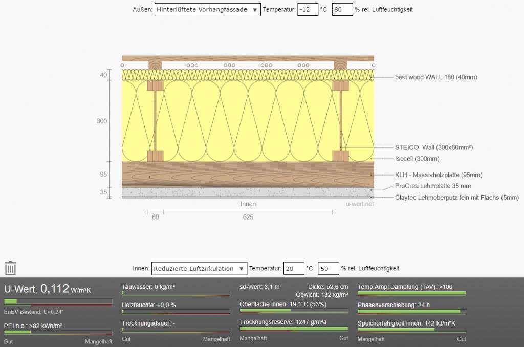

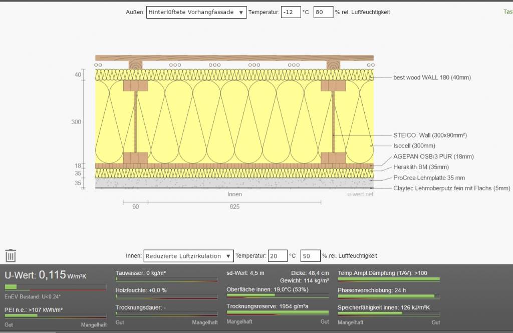

das könnte so aussehen
2016/20160514365276.JPG
allerdings ist es dann schon fast fraglich, ob es das CLT überhaupt dann noch braucht
2016/20160514360408.JPG
