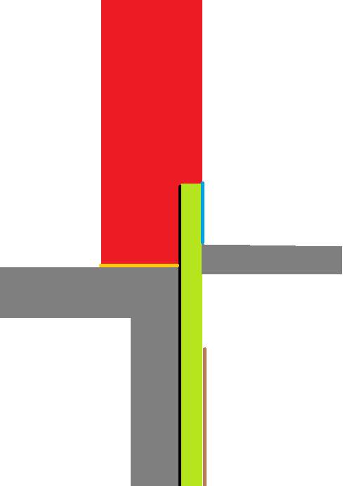

Hier der Querschnitt des Hauses:
2016/20160514307597.PNG
Grau = Beton: Keller bzw. Streifenfundament + Decke genauso das Roh-Traufenpflaster
schwarz = Bitumenabdichtung
Rot = Ziegel
Gelb = Dachpapp
Blau = Kleber mit Netz als vorläufigen UV-Schutz der Dämmung
Grün = Dämmung (XPS)
Braun = Noppenfolie, welche ich absichtlich so weit unten gezeichnet habe, da sie beim Befüllen von Erde nach unten gesessen ist. Also im oberen Bereich ist tatsächlich keine.

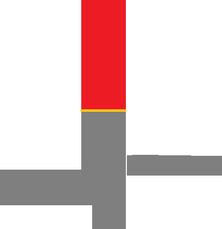

So, mir geht es um den minimalen Spalt zwichen Traufenpflaster und Wand:
2016/2016051422945.PNG
Das Traufenpflaster hat ein Gefälle nach außen, aber was an der Mauer runterrinnt, wird teilweise in den Spalt hineinlaufen.
Soll ich entlang dieser Kante eine Abdichtung in irgendeiner Weise machen? Wenn ja, welche könnt ihr mir empfehlen? Einfach ein 2K-Bitumen über die Kante hochziehen wie eine Wanne?

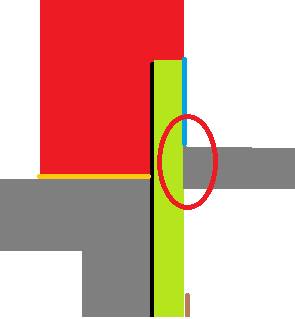

2016/20160514164516.PNG
Bei der Garage schaut es ein bisschen anders aus, da wurden 2 Reihen Schalsteine raufgezogen und deshalb hab ich an der Garageninnenseite nun Kalkausblühungen, weil es zufällig auch genau die Wetterseite ist. Es fehlt auch vollständig jegliche Bitumenabdichtung.
Wenn mal ein Sockelputz drauf ist, sollte das nicht mehr sein, hoffe ich zumindest; aber hier gilt grundsätzlich die selbe Frage wegen der Kantenabdichtung zum Pflaster: soll ich hier die Kante bis rauf zum Ziegel abdichten??

Uns wurde vom Pflasterer geraten die Ecke Wand/Traufenrohbeton mit eingespachteltem Dichtband abzudichten. Über die Notwendigkeit dieser Maßnahme bin ich mir noch nicht sicher.
