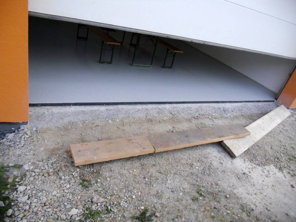

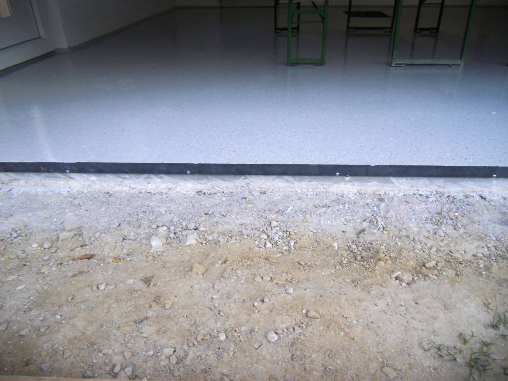

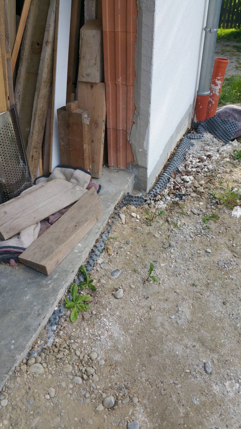

bei meiner Garageneinfahrt wurde während des betonierens der Bodenplatte vergessen, dass ein Metallwinkel mit einem kleinen Absatz eingesetzt wird.
Wir haben einen mittigen Bodenablauf, somit ein Gefälle in die Garage hinein und wenn dann mal Regen ans Garagentor weht, läuft das Wasser in die Garage rein. Wir haben eine geschliffene Beton-Bodenplatte.
Hier ein paar Fotos von der derzeitigen Situation.
2016/20160510832423.JPG
2016/20160510482356.JPG
2016/20160510693141.JPG
Was kann man da jetzt nachträglich noch machen? Garagentor kommt an die Innenseite der Wand.
Bei Bekannten hab ich gesehen, dass genau unter der Tor ein Winkel ist, dann der Beton bis zur Kante 2-3 cm tiefer liegt. Wenns da also hinregnet, dann läuft nichts in die Garage. Noch dazu haben die keinen Bodenablauf, sondern ein Gefälle zum Tor, also doppelt abgesichert im Gegensatz zu mir.

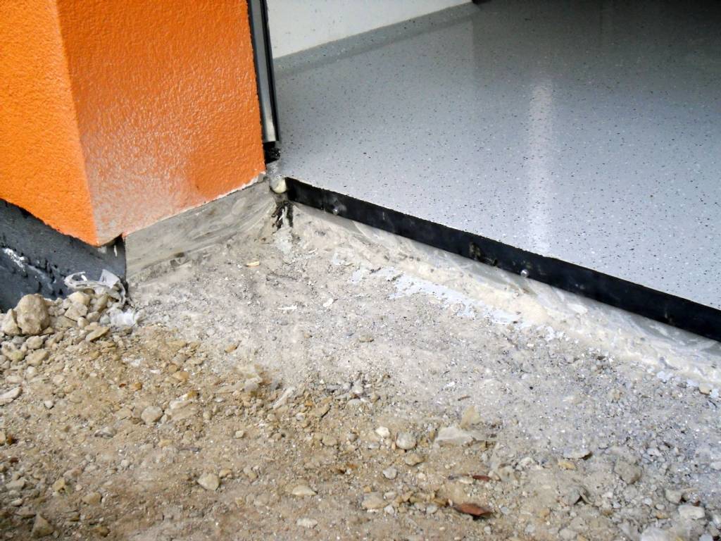

Ich hab ca. 12, 13 cm vom Beton weggenommen, hab aber keinen Winkel, sondern ein Flacheisen (stehend) montiert, welches oben bündig mit der Betonoberkante endet.
Innen wurde dann mit einer Epoxy-Beschichtung an dieses Flacheisen rangearbeitet - außen wird bis zum Flacheisen gepflastert.

Hi Helloween,
hier die versprochenen Fotos:
2016/20160511554149.JPG
2016/20160511652415.JPG
2016/20160511682109.JPG
2016/20160511606807.JPG
Das Flacheisen ist 40 x 4 mm und wie du siehst hab ich es einfach in die Betonplatte gedübelt. Innen wurde dann mit Kunstharz ausgekittet und dann darüber beschichtet.
