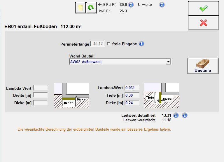

Um einschätzen zu können wo ich energetisch landen werde, habe ich mir die Software GEQ installiert um Entwurf einzugeben und probeweise einen Energieausweis zu berechnen. Jetzt habe ich da recht spezielle Probleme im Umgang mit diesem Programm:
Da ich an einer Wand an meinen Nachbar ankuppeln muss, stellt sich mir die Frage wie ich dies in dieser Software berücksichtige. Ich habe im Moment die betreffende Wand mit einer zusätzlichen Ziegelschicht modelliert. Gibt es da eine elegantere Möglichkeit?
Da ich keinen Keller habe, sondern eine Bodenplatte, können die erdberührten Teile detailliert berechnet werden (siehe Bild). Mein geplanter Aufbau der Bodenplatte sieht 30 cm Glasschaumschotter unter einer 30cm STB-Platte vor. Rechts kann ich in der Detail-Eingabemaske den Lamda-Wert, die Dicke und Tiefe der Perimeterdämmung eingeben, was gebe ich aber im linken Teil ein (Lamda-Wert, Breite und Dicke)? Die Hilfe von GEQ ist diesbezüglich leider nicht sehr hilfreich.
2016/20160507482204.JPG

Hättest du auch einen Tipp für das erdanliegende Bauteil?
