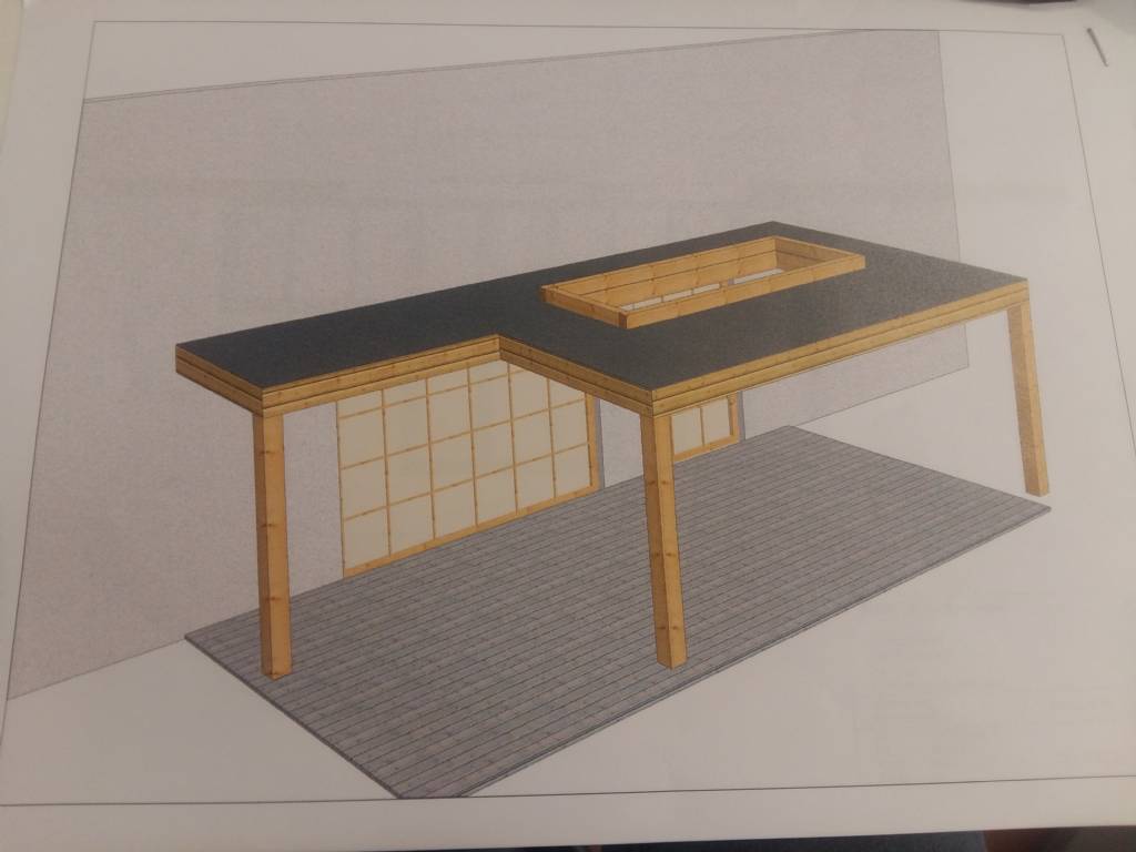

Wir werden in den nächsten Wochen ebenfalls einen Auftrag für die Terrassenüberdachung an unseren Zimmerer des Vertrauens erteilen.
Es wird eine Lärchenholzkonstruktion mit Atikka (verkleidet mit Rhomboidschalung). Oben drauf kommt ein Foliendach mit einem Glaseinsatz in der Größe von 3 x 1 M.
Die Gesamtgröße beträgt 7 x 3 Meter.

Es handelt sich hierbei um eine Skizze. Die Rhomboid verschalte Attika ist auf dem Bild nicht wirklich eingezeichnet. Die Unterseite (Decke) wird mit Lärchen N+F verschlossen. Das Dach ist ein Foliendach! Wir werden diese Woche den Auftrag erteilen und können dann in ca einem Monat die ersten Bilder posten.

11.5.2016  (#12)
hübsch!
die Wintersonne kommt da aber nicht mehr bis zu den Fenstern oder?
11.5.2016  (#13)
Wie löst ihr das mit der Entwässerung? Rinnen würden mich z.B. schon wieder stören.
  •  STP123
11.5.2016  (#14)
@ jajak: Klarerweise werden wir nicht 100 % Sonne zu jeder Jahreszeit abbekommen. Aber wenn die Wintersonne tief steht, kommts ohnehin von vorne und nicht von oben, oder?
@ Innuendo: vorne rechts wird entwässert. Also wird die Rinne nur entlang des Stehers zu sehen sein. Obwohl... mich störts ja auch, vielleicht lasse ich es daweil einfach mal herunterpritscheln....
stimmt das bzw könnte es hier probleme mit sonnen geben?
  •  jakjak
13.5.2016  (#17)
bei 3m tiefe kann das schon sein, kommt auf den Winkel der Sonne und die höhe der Lichte von der Terrasse bis zum Dach an.

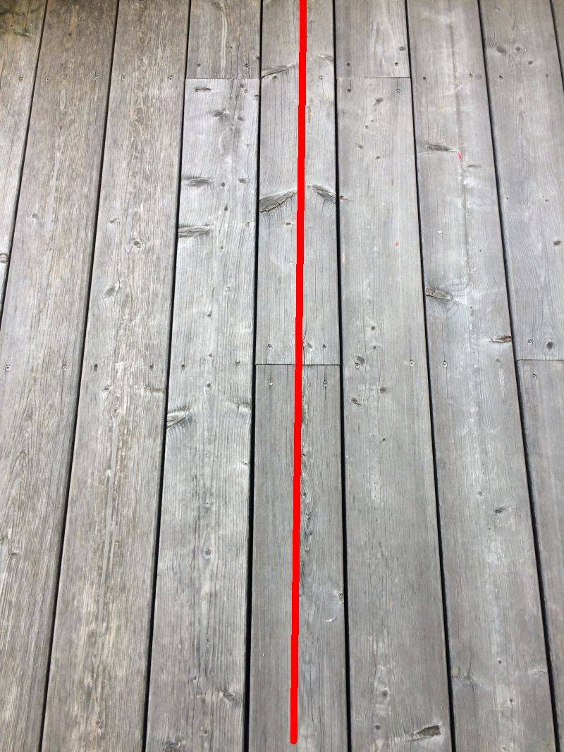

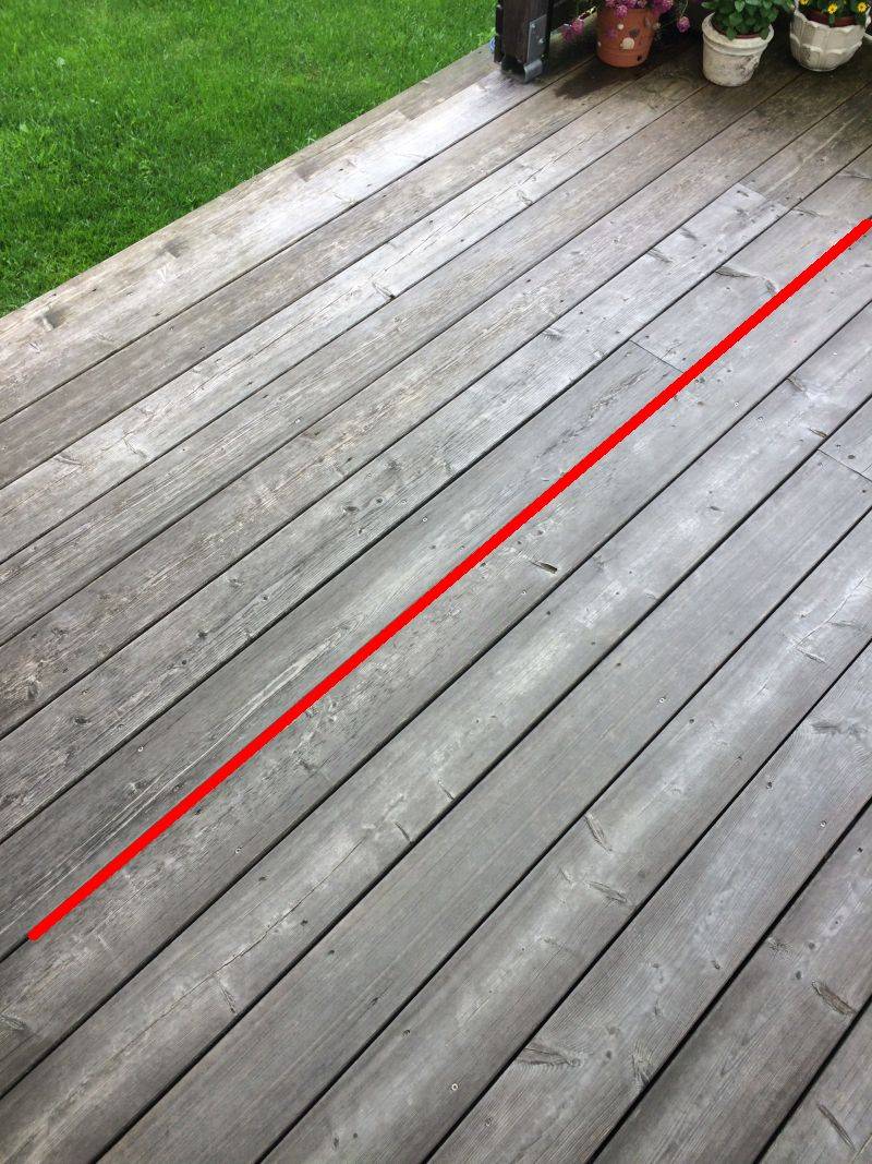

Seit mehr als 5 Jahrenhaben wir nun diese Lösung:
Sibirische Lärche, 4cm stark, Glattkant, teilweise überdacht.
Soll heißen, dass es linker Hand direkt drauf regnet, die rechte Seite ist ständig überdacht.

Bei Aufnahme der Bilder hat´s tags zuvor geregnet, die linken Dielen sind also noch ein wenig feucht. Selbst dann merkt man den Unterschied kaum.
Einzig die Oberfläche ist links etwas mehr "verbraucht", minimal rauer. Stört mich nicht, so ist das halt mit Lärche, wenn sie bewittert wird.

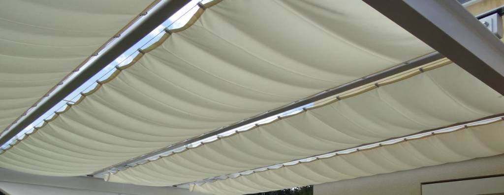

Bzgl. Beschattung -> Wir haben Stahlseile gespannt und dann fertig konfektionierte Stoffbahnen (gibt´s bei diversen Webshops bzw. Baumärkten) reingespannt.
Funktioniert recht gut, die Terrasse ist auf drei Seiten offen, es zieht immer ein leichtes Lüfterl durch. An Spitzentagen im Hochsommer ist mir der Schatten eines Baumes trotzdem lieber, da reichen die Stoffbahnen nicht mehr aus.

  •  x_sam
16.5.2016  (#19)
@roennie:
könntest du mir bitte fotos von deiner beschattung zukommen lassen? befestigung, nähte, "klammern"...? danke
Max
x_sam[at]hotmail.com
  •  vandini
17.5.2016  (#20)
ich würd mich auch stark für genauere Fotos deiner Beschattung intressieren emoji)
bitte bitte emoji emoji emoji
