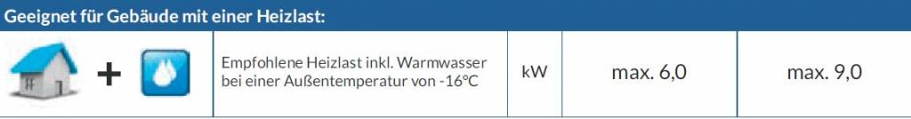

Laut Heizlastberechnung habe ich eine Heizlast von 5,8KW bei einer Normaussentemp von -13 Grad. Wohnräume mit 22 Grad, Badezimmer mit 24 Grad und Nebenräume wie Flur etc. mit 20 Grad beheizt.
Laut KNV-Verteter sollte die kleinste WP WP [Wärmepumpe] LWSE-V06 reichen. Im Auftrag steht die LWSE-V09 (noch vor der Heizlastberechnung).
Ich habe euch mal die Werte der Geräte hier reinkopiert. Vielleicht könnt ihr mir helfen bei der Auswahl, weil ich denke, daß es evtl. grenzwertig ist.
Obwohl für die 1-2 Tage wo die Pumpe an die Grenze stößt eh der E-Heizstab einsetzen würde.

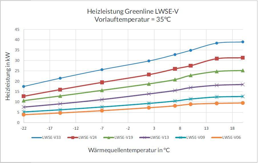

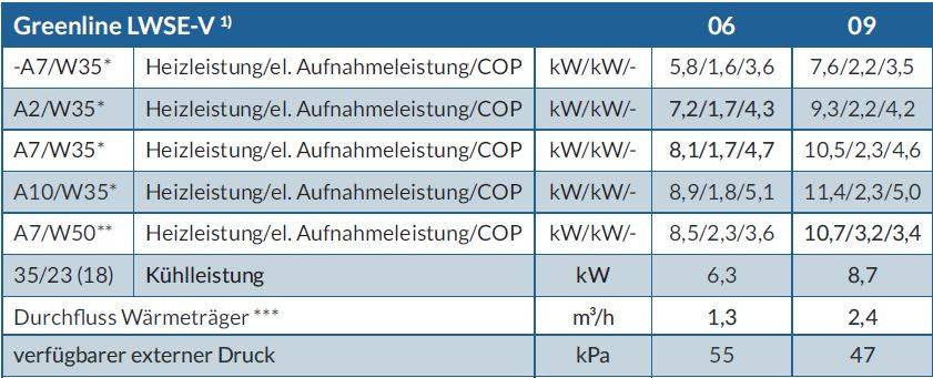

Man legt die LWP LWP [Luftwärmepumpe] nach Bivalenzpunkt bei -7° aus. Und dieser Wer -A7/W35 passt perfekt für die 06. Für die Tage wo es Kälter wird, wird sich halt der Heizstab aktivieren. Somit hättest du diesen Januar vermutlich auch eine Woche mit Heizstab gehabt. Die größere Maschine ist problematisch da diese bei deinem Haus in 90% der Heizzeiten eher zum takten neigt.
BTW benötigst du keine VL VL [Vorlauf] von 35° somit wird es auch noch bei -7 grad passen. Bei deinem Dämmstandard wirst du bei diesen Temperaturen wohl bei max 30° VL liegen!

hab ja damals in beantwortung deiner fragen immer nachgeschaut was die angebotenen lwp's konnten, da gabs meist nur werte für +2° und +7°.
das ist ein pflanz, damit kann man keine heizung auslegen.

seeeehr flache leistungskurven, das ist gut, wahrscheinlich profitieren die kleinen maschinen von komponenten der großen innerhalb der familie.
deine heizlast hat ja auch reserven (solare & innere gewinne bsplw) darum plädiere ich auch für die 06.

06 -> 1300 l/h
09 -> 2400 l/h (!!!)
das ist vor allem dem punkt geschuldet, daß die 09 in der übergangszeit bis auf 12kw raufgeht und entsprechend wasser durch deine fbh schaufeln will. das wird aber eng!
zigi, -> fbh großzügig auslegen!
eine knappe fbh für dein haus käme wahrscheinlich mit <1000 l/h aus, nicht bei den kreisen sparen und auf eher kürzere ziellängen setzen.
bsplw eher 16 x 80m statt 10 x 120m
wieder sieht man: bei lwp ist die auslegung besonders sensibel, auch bei der fbh besonders wichtig. da muß richtig wasser durch...
