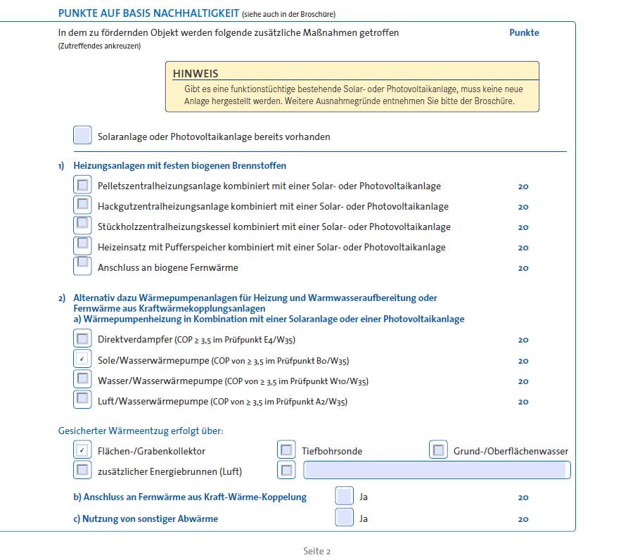

  •  maider187
28.4.2016  (#7)
sir_rws schrieb: problemlos (es steht ja der Passus dezitiert in den Förderbedingungen drinnen). Ist ja auch nicht unüblich/selten.
Kannst mir da mal was zukommen lassen?
Würde mich nämlich auch interessieren ob das beim Altbau Sanierer auch so abgegolten wird.

  •  maider187
28.4.2016  (#10)
Foxy schrieb: @maider: das passt schon
schen daunk... Habe gerade beim Land angerufen da ich das mit den Ausnahmen so nicht kannte.
Ist beim Altbausanierer auch so wenn die technische aber auch konstruktive Umsetzung nicht gegeben ist emoji . So wie bei mir eben wegen dem zu schwachen Dachstuhl emoji
