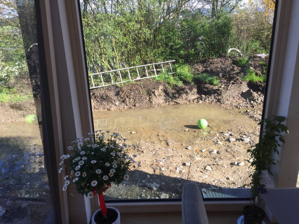

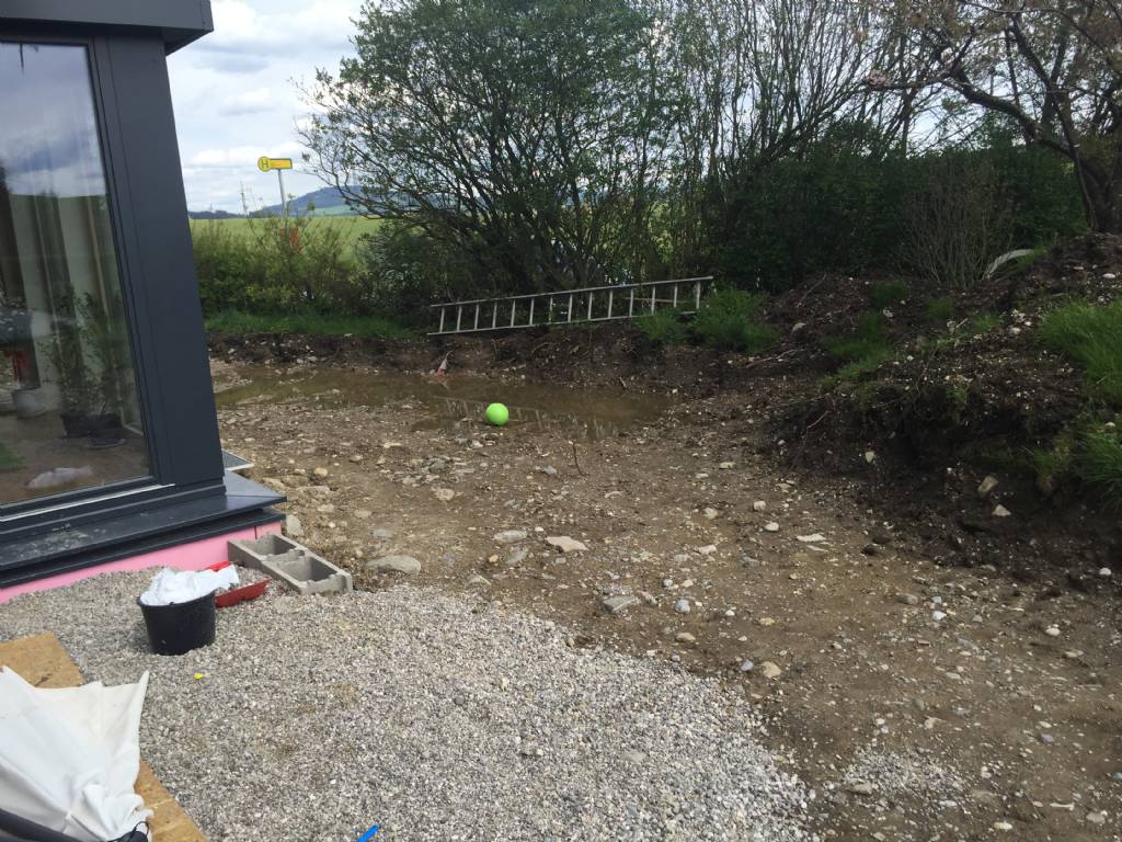

so wie es aussieht wurde nur während der ganzen bauzeit wurde die erde rund ums haus recht gut verdichtet (schwerdes gerät, material,...). da kann das wasser nicht so gut ablaufen. wir haben erst mal mit dem vertikutierer die erde ein stück aufgelockert. bei deinen steinen würde das aber eher schief gehen. habt ihr einen bauer in der nähe, der mal durchpflügen kann und btw btw [by the way, übrigens]. gleich einebnen? eine drainage würde zwar am anfang helfen, um nicht zu viel wasser unterm humus zu haben, der boden selbst lockert sich aber wieder (durch wurzeln, insekten,...) und dann ist es besser ihm nicht durch die drainage das wasser zu entziehen. außer es ist grundwasser oder rinnt von den höheren grundstücken zu euch - also wenn es schon immer zeitweilig stehendes wasser dort gegeben hat. |
wir hatten das gleiche Problem, aber aufgrund von Lehmboden
wir haben dann nochmal zusätzlich 15cm vom Boden entfernen lassen und um die 15cm mehr Humus eingebracht, insgesamt 30cm |
Genau, zuerst muss abgeklärt werden, woher das ganze Wasser kommt!
Ob Grundwasser, Oberflächenwasser, Hangwasser, wo her kommt es, dann können wir dir sagen wie es wohin gehen soll :D liebe Grüße! |
Ist oberfächenwasser
Ist seit ca 4 Wochen hinterfüllt und steht immer nur Dan wenn es regnet. Aber das dauert EWIG bis er versickert :( Okay also warten bis Wurzeln und Insekten das Erdreich gelockert haben ? Oder den Baggerfahrer sagen er soll vorm himusieren einmal das ganze etwas lockern ? |
dass kenn ich, wir waren der rohbau mit dem angelegten "see" ... bei uns stand echt IMMER rundum wasser... wir haben schon paletten ausgelegt um halbwegs gehen zu können... haben dann alles von einem bekannten mit einem traktor mal umeggen lassen, ca. 5 monate später begannen wir mit der außengestaltung, da haben wir nochmals mit ner motorbetriebenen handegge und danach mim vertikutierer den boden bearbeitet.. jetzt haben wir wieder die noch vorhanden gewesene erde verteilt, seither versickert alles wieder normal!! ![]() |
