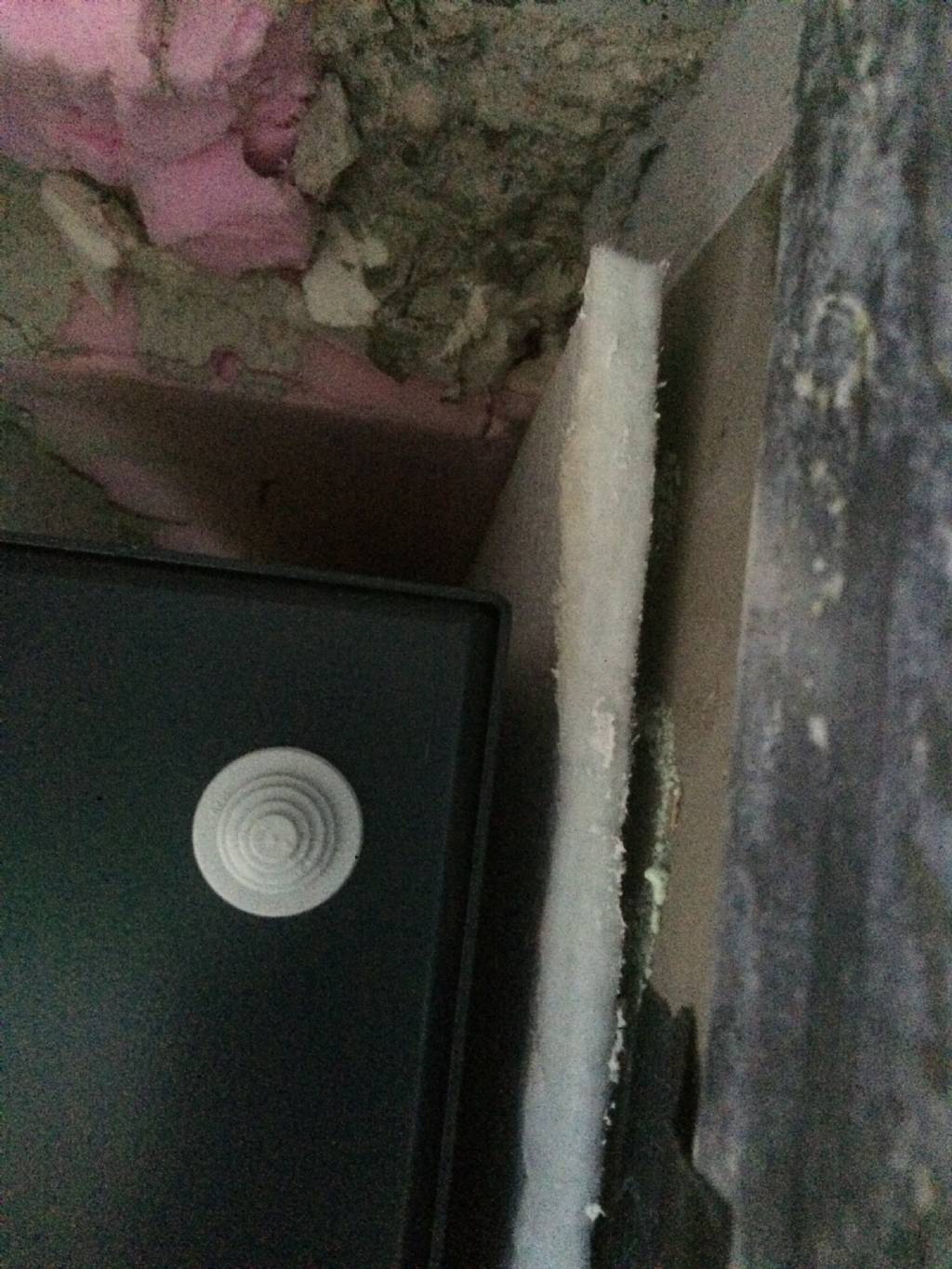

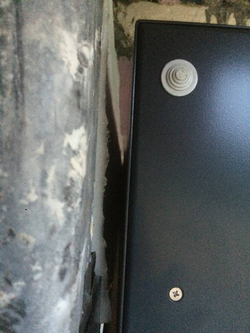

zwei Fotos für euch zur Begutachtung:
2016/201604249105.JPG
2016/2016042490190.JPG
1) ist es üblich, dass bei den Raffstores beim Wandanschluss ein Luftspalt bleibt?
2) Ich habe den Sturz zusätzlich mit hochdämmenden Platten verklebt, um die Wärmebrücke zu minimieren (Betonsturz) - diese löst sich jetzt allerdings (wurde mit Schaum montiert) - mein Monteur meint, dass die Platte trotzdem die Dämmwirkung "entfaltet", da ja ohnehin alles verputzt wird und diese dann nicht mit hinterlüftet ist.
Bitte um eure Meinung/Tipps.
