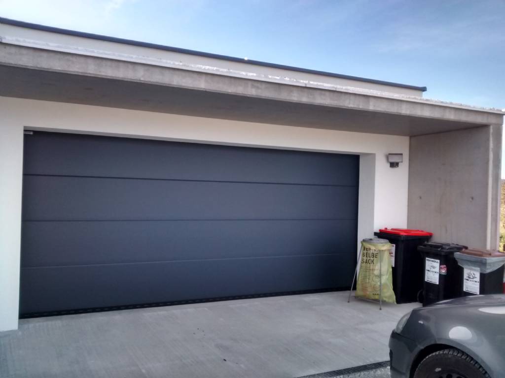

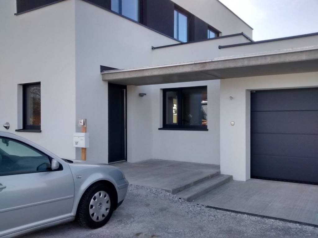

In Beton wäre es natürlich auch möglich, wenn die Hütte eh noch im Bau ist...

Ist das selbst geschalt oder ein Fertigbetonelement?
Ist natürlich auch eine Möglichkeit und das anbinden mit einen ISO Korb
Ist ja sicherlich bei dir auch so oder?
Wie ist oben drauf der Aufbau auf der Betonplatte?
  •  flomax
14.5.2016  (#4)
bei mir ists ne elementdecke + aufbeton, seitlich hab ich aber 5cm dazugeschalt damit man den unterschied nicht sieht... wenn möglich würde ich es aber gleich komplett selber schalen, wird sicher "besser" ... genau, angebunden mittels isokorb... oben drauf 2 lagen isolierung + fugen mit flüssigen bitumen ausgegossen, danach vlies und schotter drauf...

den aufbeton habe ich etwas im gefälle nach vorne gezogen, dort wo es nicht heruntertröpfeln soll habe ich das aufgestellte lochblech etwas zugemacht...
hab aber an dem einen ende etwas gerichtet falls ich mal ne regenrinne machen will, momentan hab ich keine und vermisse sie auch nicht... du den wänden oben wurde rückversetzt zur wdvs ein blech eingearbeitet ( sieht man am ersten foto )!
