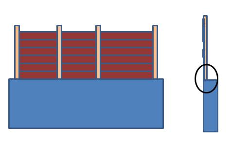

Folgendes Problem. Habe eine kleine Stützmauer 80cm hoch und mein Nachbar verwendet den Platz dahinter als Abstellfläche für Mülleimer usw.. Möchte nun auf diese Stützmauer einen Sichtschutz (max. 1.5m hoch) bauen mittels Vierkanthölzern und Lärchenbrettern. Mein Problem ist nun, wie verankere ich die Vierkanthölzer auf der Mauer. (Möchte nicht mittig montieren sondern am seitlichen Rand der Mauer da ich den Rest der Mauer als Abstellfläche nutzen will.
Kleine Skizze: (Mauerbreite ca. 30cm)
2016/20160424327297.PNG
Welche Lösungen für die Befestigung schlägt ihr vor? Bei den Standard Vierkanthülsen habe ich die Angst das mir die Mauer ausbrechen wird und außerdem wackelt der Pfosten darin doch sehr.
Eventuell verzinktes Viekantprofil an der Rückseite montieren?

Kommt drauf an wie hoch auf der Nachbarseite angeschüttet ist und wieviel Platz zur Grundgrenze ist. Falls da noch mindestens 10 Zentimeter Platz wären und die Geländehöhe es zulässt (mind. 30 cm Stützmauer über Gel. OK) könnte man die Stützmauer durchbohren und die Steher Nachbarseitig mit je 2 Mutterschrauben und Distanzhülsen befestigen. Das wäre eine sehr stabile und auf jeden Fall die günstigste Lösung und die gesamte Mauerbreite verbliebe als Abstellfläche.
Eine weitere Möglichkeit wäre U-Säulenschuhe mittels eingeklebten Gewindestangen zu befestigen da hier ein sehr geringer Randabstand möglich ist. Könnte aber bei 1,50m höhe etwas wackelig werden, da die Verbindung U-Schuh zu Säule eher 'weich' ist. Alternativ könnte man auch geeignete metallene Zaunsteher direkt einkleben und darauf den Holzzaun befestigen.

Wie ist diese Mauer zu verstehen? Betonwand, Krainer Wand, Stützmauersystem..?
Könntest nicht frontal auf deiner Seite die Steher anschrauben und damit sogar die Stützmauer dadurch bis kurz vorm Ansatz verdecken? Dann ließen sich auch mehrere, vlt versetzte Ablageflächen aus Holz easy realisieren und man sieht nix mehr vom Beton.

hi Danke fürs Feedback. Die Mauer ist in massive Stützmauer mit Fundament. Der Abstand zur Grundgrenze ist ca. +-3cm (Da hat der Maurer wirklich gute Arbeit geleistet).
Werde auf die Rückseite (muss halt etwas Erde (vom Nachbarn) weggraben U-Profile (25mmx50mmx2000mm) mit Maueranker massiv anschrauben (Sollte mich dann noch innerhalb der Grundstückgrenzen befinden) und dann die Dielen direkt auf die Stützen per Torbandschrauben, verschrauben. Sinn der Aktion ist natürlich nicht den Nachbar zu vergraulen sondern einfach die Mistkübel und Komposter zu verdecken (Die komischerweise jedem meiner Besucher als erstes ins Auge stechen emoji)
