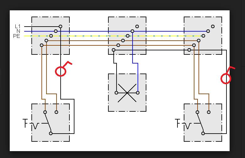

geht schon aber da musst a bissl mehr darüber erzählen ob es auch sinn macht... Wechselschalter bedeutet ja das du die Chance hass von zwei verschiedenen Orten das licht Ein / Aus zuschalten. zb großer Wohnbereich der Unterteilt ist oder auch Zimmer das von min 2 Seiten begehbar ist, Gang usw...

kannst mal a kurze Skizze machen wo die Wechselschalter sind und was sie schalten und dann noch wo du der Master sein soll.. hast noch Möglichkeit zum stemmen, oder auch nachziehen von Drähten?
