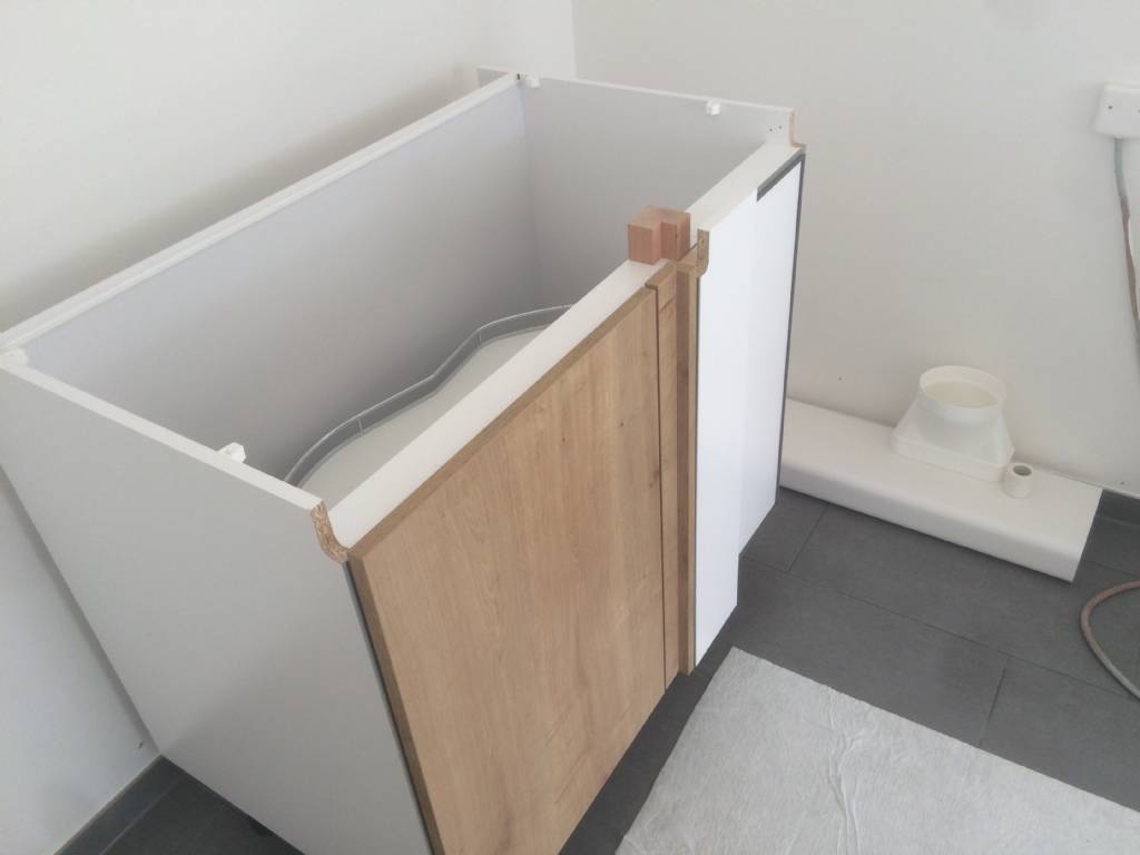

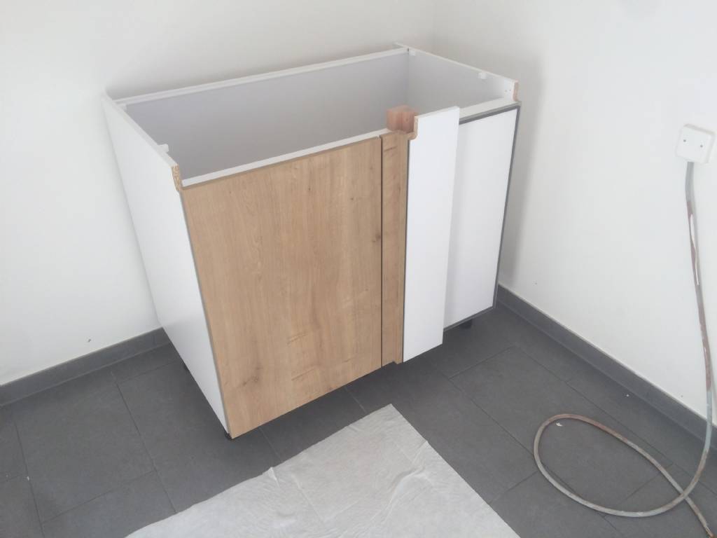

Steffili schrieb: @BoZm: Geht der Abluftkanal bei euch im Fußbodenaufbau raus?
Ne, ist über dem Boden.
Hier der Rechte LeMans Eckschrank , hinter dem ist das Rohr dann.
2016/2016092130941.JPG
Hier liegt es schon hinter dem Schrank. Später ist es dann unterhalb und der Schrank ist an der Wand.

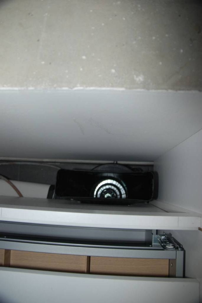

Da kannst ein Teil des Motors sehen, denn es musste der Schrank hinten ausgeschnitten werden, damit es passt. Wurde aber schon bei der Planung berücksichtigt, und die Lade auch angepasst.

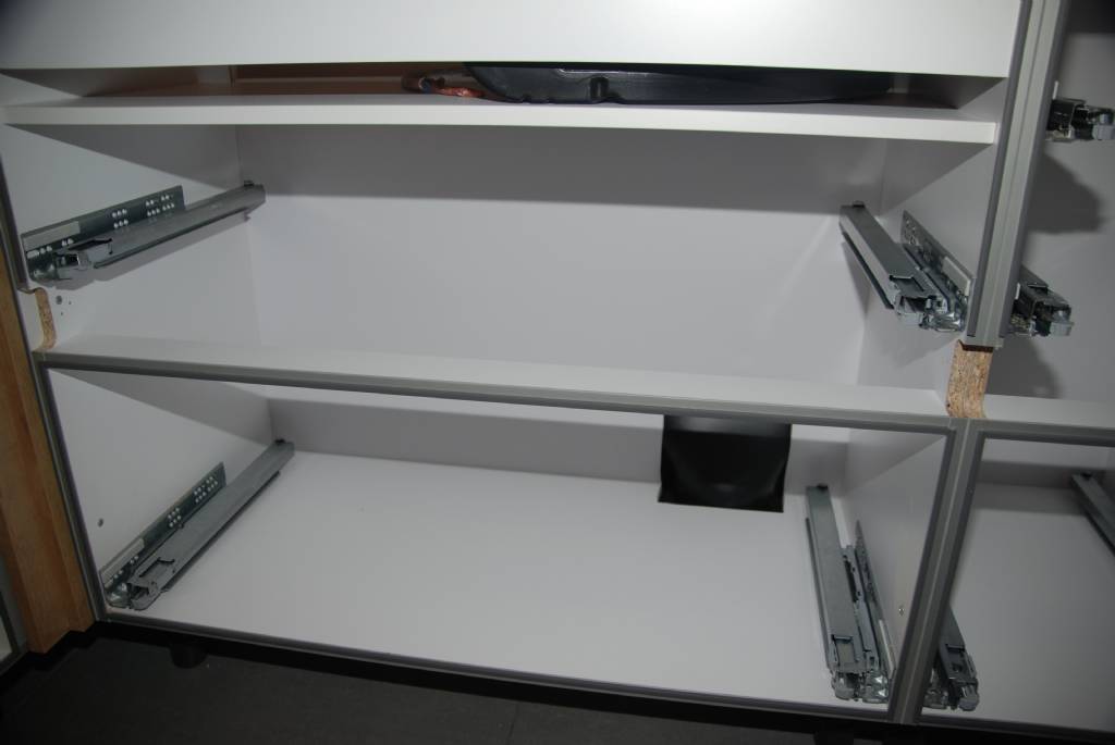

Auf dem Bild liegt das Teil noch im Laden einfach drin.
2016/20160921206493.JPG

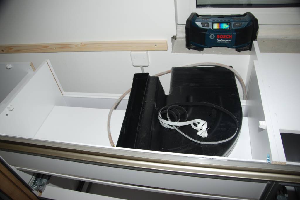

Der Blick von oben runter.
2016/20160921392696.JPG
