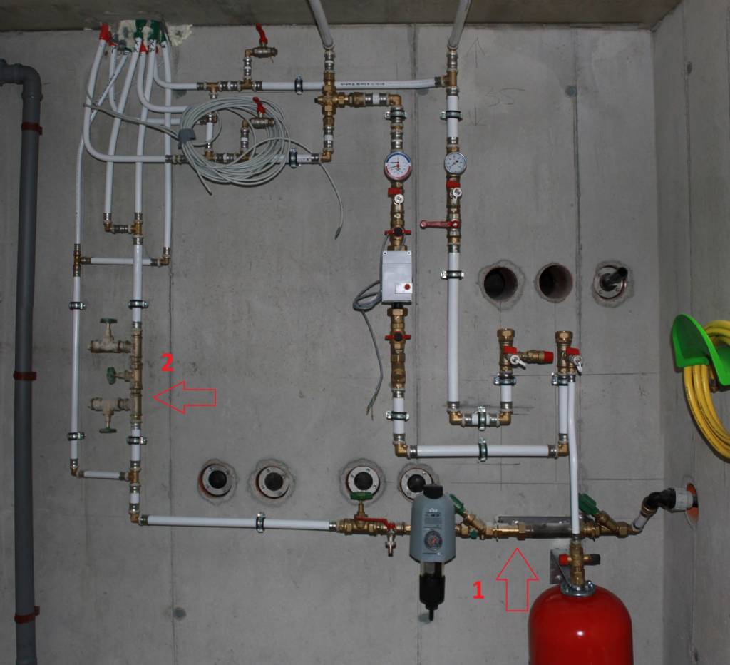

ich habe hier ein Foto von unserem Keller noch in Rohinstallation. Davon soll es eine Vorbereitung für eine Enthärtungsanalge geben. Könnt ihr mir bitte sagen ob sie bei Pfeil 1 oder 2 zu installieren ist.

Enthärtungsanlage wo installieren? - Ich denke das Teil mit dem Pfeil 2 ist bereit eine Vorbereitung für die Enthärtung.
Was ist das für eine Konstruktion? Sind da zwei Wohnungen dran?

Enthärtungsanlage NACH dem Wasserfilter (1 scheidet somit aus). Ausserdem gibt's vor 2 eine Abzweigung (vermutlich fürs Gartenwasser oder für einen Hahn, wo unbehandeltes Wasser rauskommen soll - z.B. fürs Kaffeemachen).
Also: 2

Super danke, habe ich mir so auch schon gedacht. Ja die 2 Leitungen gibt es, einmal für die Küche als zusätzlicher Anschluss und eben das Gartenwasser.
