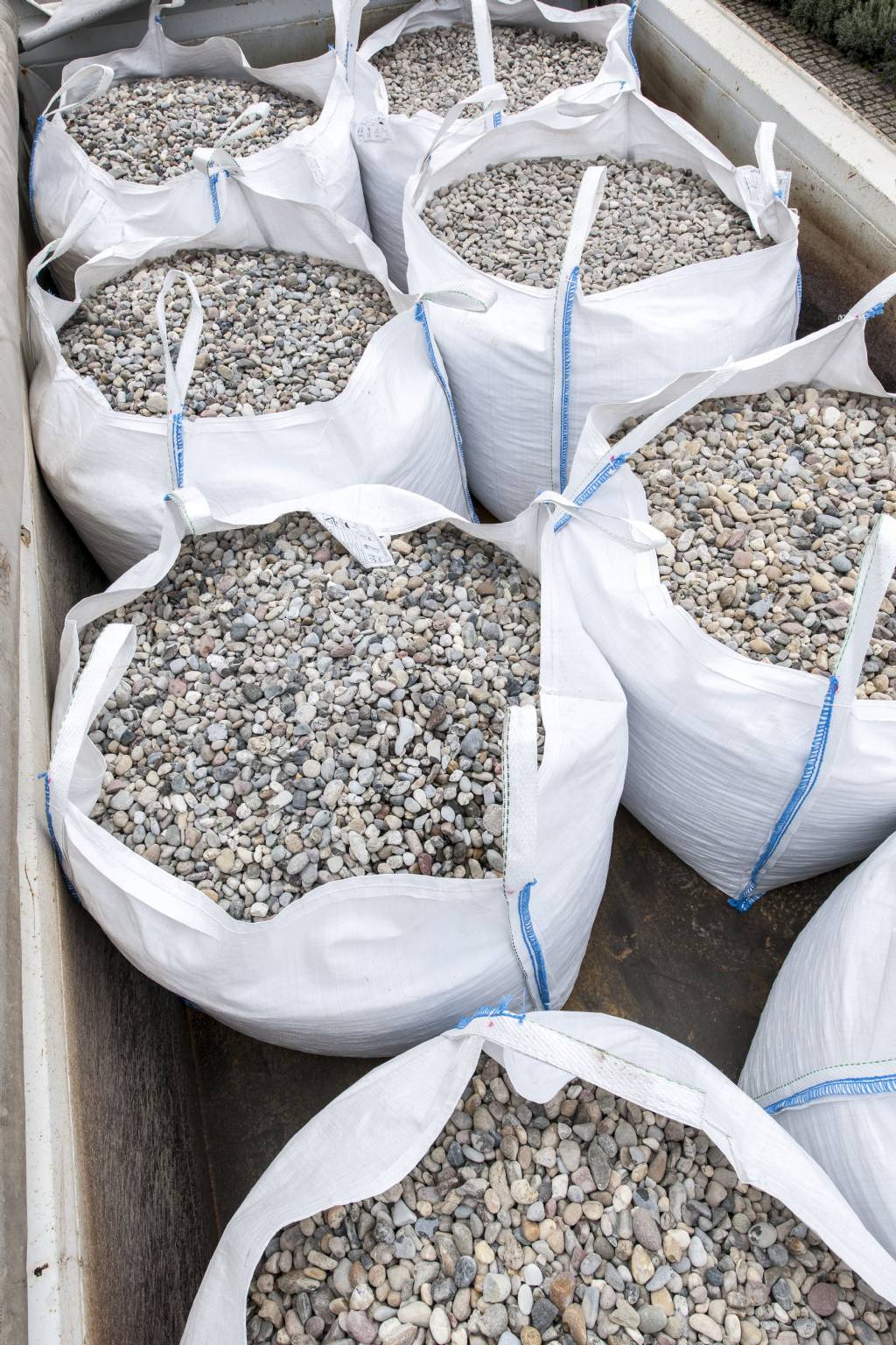

Was kann ich unter selbstverdichtenden Kies verstehen? Das Vlies hätte ich auch das Erdreich gelegt, um eine Durchmischung zu vermeiden. Kostet nicht die Welt.

Ist so ein Rundkorn-Kies... schaut so aus:

Ok. Ich stelle mir das ein wenig schwierig vor einen Rundkorn-Schotter ohne 0-Anteil tragfähig zu verdichten.
Wurde dir das von einem "Profi" so vorgeschlagen? Wäre ein gute Alternative. Das Planziehen funkt einfach und gerüttelt muss auch nicht werden.

limbolepo schrieb: Ich stelle mir das ein wenig schwierig vor einen Rundkorn-Schotter ohne 0-Anteil tragfähig zu verdichten.
Mußt ja auch (in so untergeordneten Anwendungen wie für ein Holzdeck, wo max. 3 Erwachsene drauf rumlümmeln) nicht...
