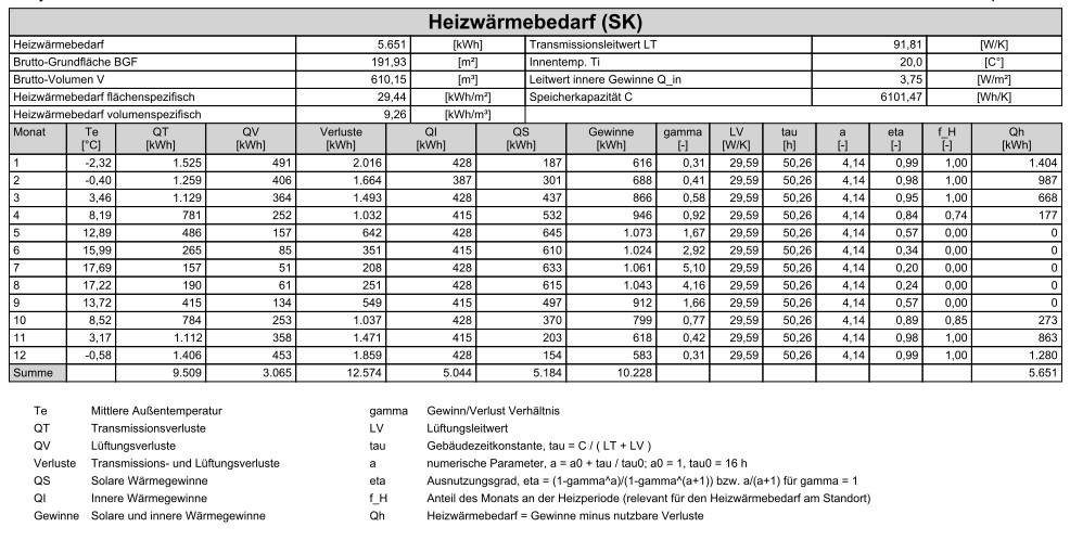

eggerhau schrieb: Zum einen haben «solare Gewinne» nix mit dem HWB zu tun!
ist nicht wahr! echt jetzt?
du erstellst doch auch energieausweise?
hier ein auszug aus einem solchen...
2016/20160412945582.JPG
so fließen die solaren gewinne QS und die inneren gewinne QI in den heizwärmebedarf Qh ein, auch bekannt als HWB oder energiekennzahl.
sonst würde es ja keine passivhäuser geben, wenn solare architektur keinen einfluß auf den hwb hätte, keine solarverglasungen, etc... emoji

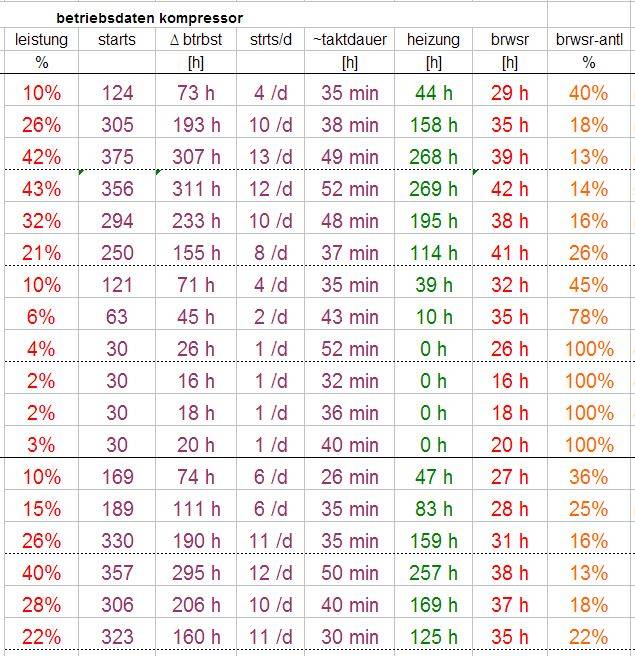

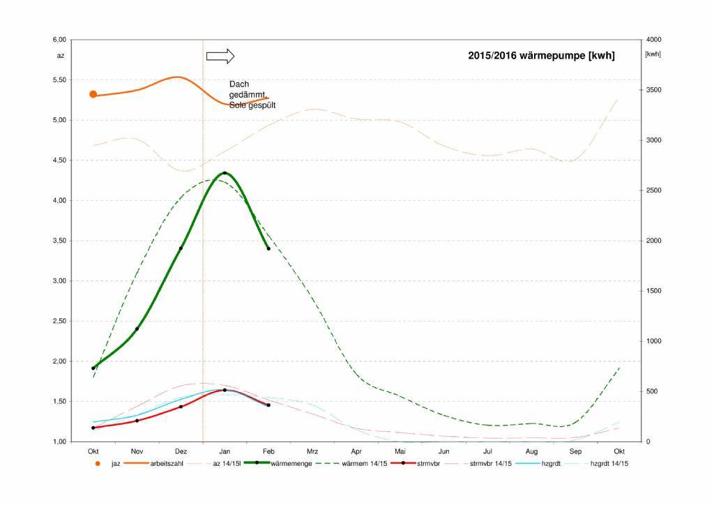

hier ein aktueller log aus meinem 2-familienhaus...
2016/20160412553691.JPG
die grüne kurve ist die wärmemenge (heizung + warmwasser), die pro monat ins haus geschoben wird, strichliert die vorjahreskurve.
das bissl ww im sommer kitzelt die sonde bloß... emoji
2016/20160412121852.JPG
2% auslastung der wp im sommer ... emoji
