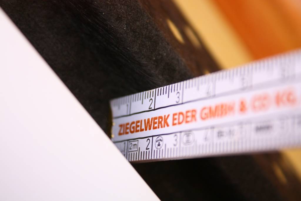

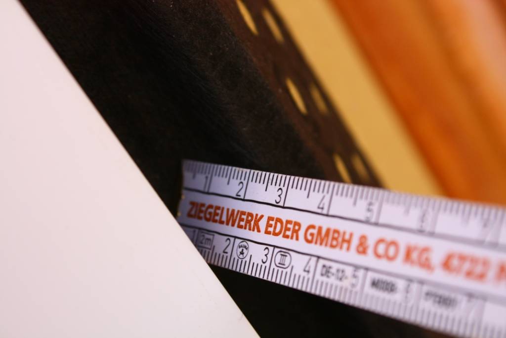

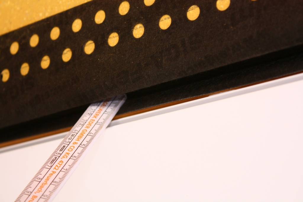

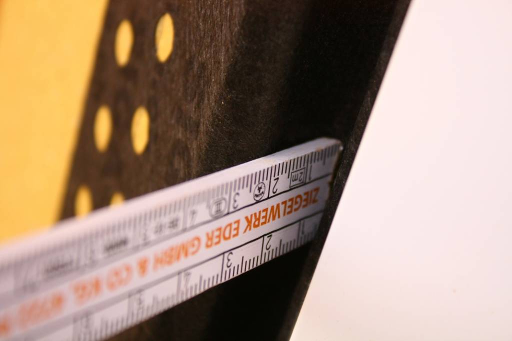

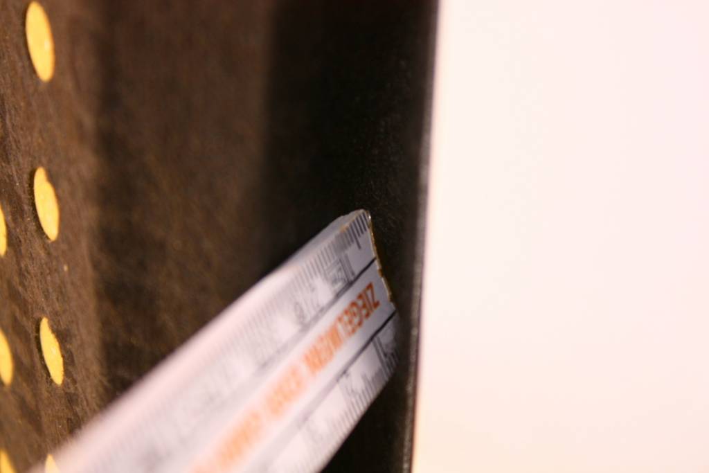

Schaumfuge außen ok?
Eigentlich hätte er das Fenster einsetzen und fixieren müssen, danach die Hohlräume schäumen. Durch die Ausdehnung steht der Schaum dann meist über und wird bündig mit der Wand abgeschnitten. Danach wird über den geschnittenen Schaum das Band gelegt und an die Wand geklebt. So gemacht, würde halt kein Zwischenraum entstehen.
Durch die im Winter "kalte" Raffstoreschiene, könnte es in dem von dir gezeigtem Hohlraum durchaus zu Kondensat kommen. Als Lösung könnte ich mir durchaus vorstellen, kurz vor dem Kleben der Fassadenplatten den Hohlraum mit Schaum zu füllen (Überstand wegschneiden), oder auch wie dir vorgeschlagen wurde, den Bereich zuzuspachteln. Dann dürfte es passen. Von einem groben Mangel bist du glücklicherweise weit weg.... |
