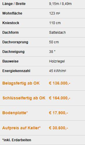

Veritas bietet nun für folgendes Haus an:
2016/2016040767287.PNG
Belagsfertig:

Meine FRAGE nun: Wieviel kann ich hier mindestens noch dazu rechnen. Gehen wir von der Schlüsselfertigen variante, ohne Gartenkosten (Zaun etc, sowie Keller in Schlüsselfertig) aus. Ich glaube irgendwie dass unser Traum von Haus + Keller, bei diesem Grundstück + unserem Budget geplatzt ist. Ich bedanke mich trotzdem, vielleicht hat ja jemand Zeit und Lust uns hier zu beraten!
  •  webdesigne
9.4.2016  (#2)
Also lt. obiger Rechnung ca. 200.000 Fix mal für das Haus in Schlüsselfertigen Zustand und dem Keller.
Es kommt auf so viele Sachen drauf an was Ihr dann haben wollt (von der Einrichtung, oder habt ihr diese zum Teil schon etc.). Und auch oft kommen unerwartete Kosten.
Ich kenne dir Firma nicht aber wenn die genau nach der Rechnung arbeiten und sich diese nicht viel mehr ändern sollte dann würde ich locker noch 30k (auf die 200.000) einplanen so quasi ein Sicherheitspolster.
Zb. Erdaushub für Keller ohne Verfuhr. Wie siehts bei euren Grundstück aus? Könnt Ihr die Erde dann bei euch aufteilen und planieren oder müsst Ihr diese wegführen? Bei der Wegfuhr von so nem Keller kommen locker noch paar tausender dazu. (Wir haben 400m3 Erde um knapp 6000 Euro wegführen lassen und das war mit Abstand das günstigste was wir in der Umgebung gefunden haben.
Das nur so als Beispiel das man es so schwer planen kann wenn man eure Lage nicht kennt aber ansonsten hört sich das Angebot (Haus + Keller) ja nicht schlecht an mit 200k. Ich selber wäre etwas skeptisch was dieses Angebot tatsächlich beinhaltet den das kommt mir wirklich fast zu billig vor.
