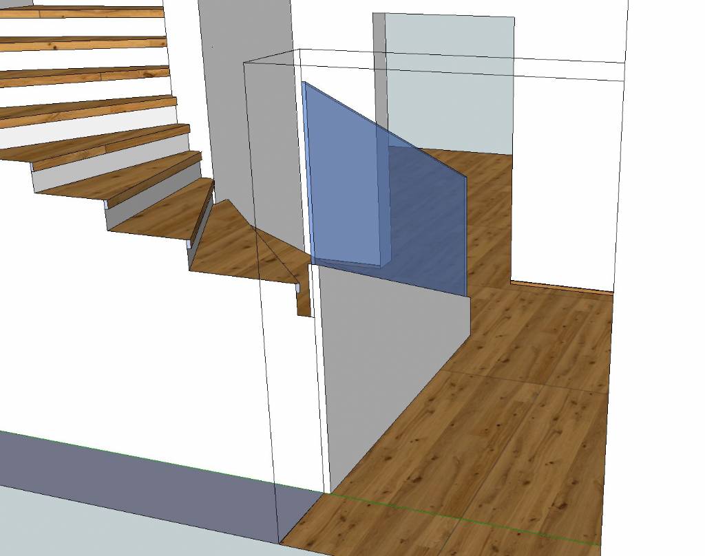

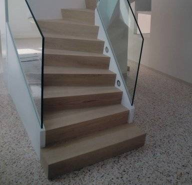

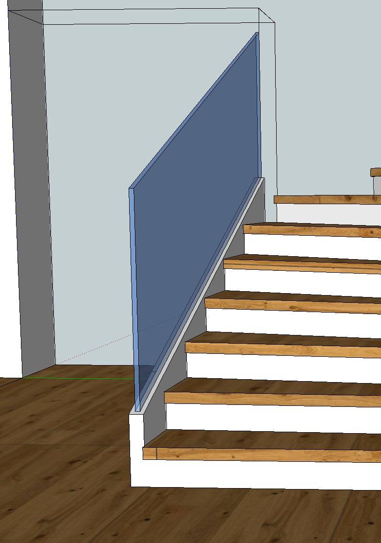

Ich möchte meine gewendelte Stiege auf der offenen Seite mit einem Nurglas-Geländer absichern. Mein Schlosser weiß aber nicht genau wie er das U-Profil (5x10cm)an der Stiege befestigen soll weil es quasi in der Luft schwebt und nur bei ein paar Stellen auf der Stiege aufliegt :) Punkthalter gefallen mir nicht und ich möchte einen ziehmlich bündigen Übergang von Putz auf Glas, sodass man vom Profil nichts sieht.
Anbei mein Plan:

So soll es dann ungefähr aussehen:

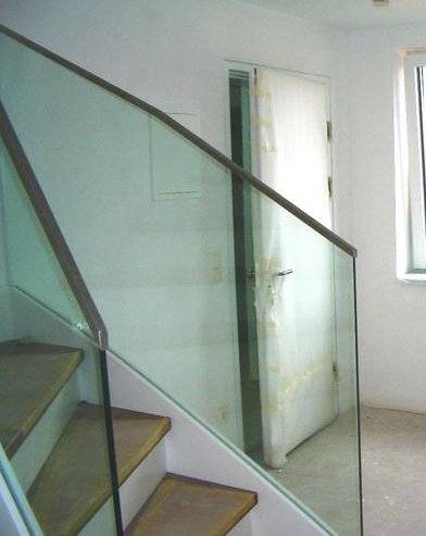

oder so
2016/2016040212066.JPG
Also das Aluprofil würde ich auch gerne mit einputzen auf beiden Seiten, sodass man es nicht mehr sieht. Gibt es dafür Putzträger welche man aufs Profil kleben kann?
Kann es sein dass auf dem Referenzfotos auch Punkthalter verwendet wurden und diese nur mit Rigips verkleidet wurden? Oder wie löst man dies am einfachsten?

Was ich noch vergessen habe: Unter der Stiege dort wo das Geländer hin soll ist eine nichttragende 12er Ziegelwand.

ich würde punkthalter nehmen und dann mittels aluprofilen das genze verkleiden lassen, dann sind die halter weg und du hast eine bombenfeste konstruktion und keine schwindligen kompromisse. ich habs halt so gemacht...
