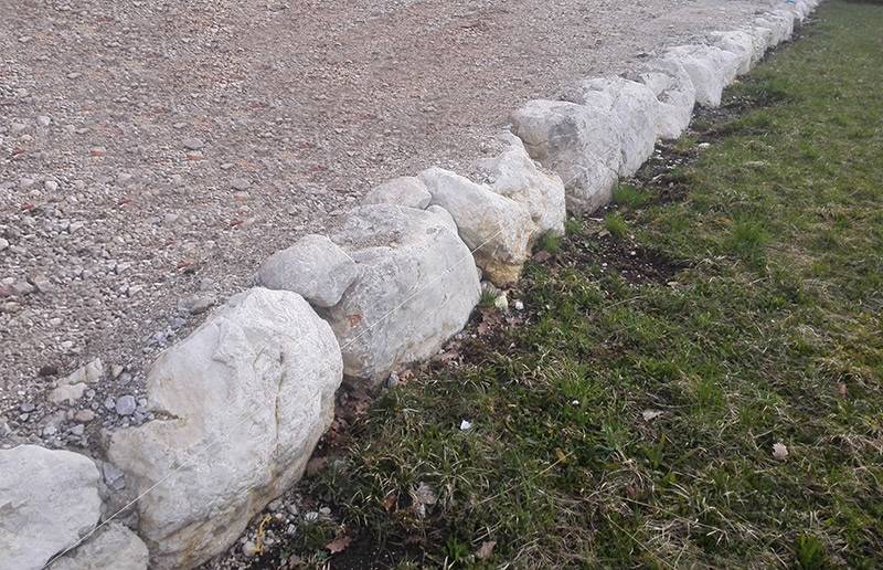

Mein Nachbar baut jetzt erst in ein paar Jahren auf seinem Grundstück und es wird daher nicht so bald aufgeschüttet.
Jetzt haben wir eher als Provisorium, eine Wurfsteinmauer gemacht, den eine Betonmauer (Länge Grundstück 45 Meter) war uns zu teuer.
Schau momentan so aus:
2016/20160401312694.JPG
Wir wollen jetzt aber einen Doppelstabzaun mit Pfosten (2 Meter Abstand) draufsetzen.
Nur wie?
Eigentlich sollte der Baggerfahrer 30cm Abbstand halten zum Nachbargrund, damit wir die Pfosten einbetonieren können.
Mit Beton auf den Steinen eine gerade Ebene erstellen und dann die Pfosten in die Steine bohren? Habt ihr Ideen?

Zaun auf Wurfsteinmauer befestigen - Am einfachsten wirds sein, wenn du Pfostenträger mit daruntergeschweißter Rundstange nimmst und die einfach in die Steine einbohrst und mit Epoxi oder Schnellzement befestigst.
Die Pfosten müssen dann entsprechend gekürzt werden.
Alternativ dicke Moniereisen einbohren und befestigen und die Zaunpfosten auf entsprechende Höhe festschweißen.
Das ist aber viel einfacher als bei solchen Steinen eine gerade nivellierte Auflagefläche zu betonieren.

@Andreas: Danke Dir für deine Hilfe. Hört sich schlüssig an, ich glaub so werden wir es machen.
Also eine, der zwei Varianten...wobei wohl die erste Variante am leichtesten gehen wird.

Zaun auf Wurfsteinwand - Betonkranz ist aufwändig zu schalen-oder du müßtest die Schalung seitlich neben die Wurfsteine stellen.
Zudem wird die vorhandene Wand nicht bis in frostfreie Tiefe reichen- ich würde dann zumindest alle paar m eine Sollbruchstelle einbauen, damit der Betonkranz nicht unkontrolliert reißt.

Wir hatten gerade einen Zaunbauer da, den haben wir auch wg. der zukünftigen Steinschlichtung gefragt wie wir hier am Besten tun sollen.
Der meinte auch, am einfachsten ist es in die Steine zu bohren (also Variante 1 v. AnTeMa). So werden wir es später auch machen.

Ich hatte vor 3 Jahren selbiges Problem - ca 45Meter.
Ich hab's so gelöst und würde es sofort auch wieder so machen:
ich habe Pfostenschuhe (also die für die Steher - gibt's normal als Zubehör)
Dann habe ich pro Schuh 4 Löcher in den Stein gebohrt und mit Injektionsmörtel Nirogewindestangen eingeklebt.
Dann habe ich NiroMuttern aufgesetzt, dann den Pfostenschuh und dann wieder mit Muttern befestigt. (Vorteil ist hier, dass ich mit den unteren Muttern den Steher schön senkrecht ausrichten kann)
Entweder in Siebhülsen einkleben oder nur in den Stein - wenn der dick genug ist.
Ich hab normalen Maschendrahtzaun genommen - damit hat man ein wenig "Spazi" beim ausrichten.
glaube ich habe bei den "dicken" Stehern 10mm und bei den dünnen 8mm Gewindestangen genommen und dann entsprechend eben mit 10mm bzw 12mm gebohrt
Von Betonieren und schalen wurde mir abgeraten!

vielen dank soweit. ich hätte an eine holzschalung mit pfosten gedacht. die schalung auf den steinen auflegen und dann erstmal
mit erdfeuchten beton die unebenheiten ausgleichen. dann ein paar eisenkörbe rein und dann erst ausbetonieren.
die risse kann ich mir auch vorstellen, aber wenn sich die steine setzen ist es für den zaun ja auch net förderlich oder? daher relativieren
sich die risse für mich. der betonkranz verschwindet ausserdem danach in der erde (zumindest die seite, die wir sehen, der nachbar sieht ev. ein paar risse 😉)
wir planen einen doppelstabmattenzaun mit ein paar gabionensäulen dazwischen....
warum sonst nicht betonieren , abgesehen vom mehraufwand?

Wenn man einen starren Zaun oben drauf gibt darf sich der Untergrund nicht mehr bewegen. Wurfsteinmauern können aber um ein paar mm/cm gehen und dann verziehts dir den Zaun oben drauf massiv. Wird umso mehr verstärkt je mehr der Zaun obendrauf windfest ist.
Habe auch eine große Steinmauer und jede Menge Lösungen vorgeschlagen bekommen. Schlussendlich hab ich dahinter in der Wiesen normale Zaunpfosten betonieren lassen.
