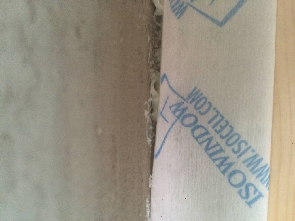

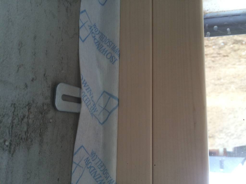

bei mir wurden die letzten Tage die Fenster eingebaut.
Hier ein paar Bilder von den Dichtbändern - wirklich "dicht" schaut das für mich irgendwie nicht aus.
Ist das korrekt verarbeitet?
Vereinbart wurde Ö-Norm Montage B5320 inkl. Dichtbänder.
Danke für eure Unterstützung, LG MC

  •  brink
31.3.2016  (#1)
Offen ist nicht dicht, klar.
Lass es ausbessern.
Wie heißt die firma?
1.4.2016  (#2)
Autsch!
wie breit ist die Fuge am zweiten Bild?
  •  AnTeMa
1.4.2016  (#3)
Fenstereinbau-Dichtbänder - Dichtbänder sollen DICHT sein- davon ist hier nichts zu sehen.
Der Putz sieht auch relativ grob aus.
Versuche mal, die Bänder abzuziehen und überprüfe die Haftung auf dem Untergrund.
Die Önorm ist die Mindestforderung, die muß deshalb nicht ausdrücklich vereinbart werden, um gültig zu sein.
Wie die Anforderungen erfüllt werden liegt dann in der Entscheidung des Auftragnehmers.
Daher ist es günstig, Materialvorgaben im Auftrag zu vereinbaren, damit nicht nur Mindestanforderungen erfüllt werden.
Wurden die anderen Arbeiten deiner Meinung nach einwandfrei erledigt?
Bei der Arbeitsweise ist das etwas zweifelhaft.

  •  MC2906
1.4.2016  (#4)
danke für die Rückmeldungen.
Die anderen Arbeiten sehen für mich als Laien in Ordnung aus - nur manche Stellen der Dichtbänder sind halt absolut nicht in Ordnung - wie ihr mir das auch bestätigt hab.
Worauf sollte man sonst noch achten (außer auf offensichtliche Beschädigungen)?
Die Fuge im Bild 2 hat ca. 0,5-1cm.
Danke, LG MC
  •  AnTeMa
1.4.2016  (#5)
Fugenbänder - An den Ecken muß eine Bewegungsschlaufe sein.
Zwischen Fensterfuge und Wand dürfen die Bänder nicht schräg, sondern allenfalls mit einem scharfen 90 Grad Winkel verklebt sein, sodass bei verputzen kein Druck auf die Bänder ausgeübt wird.
Die Bänder müssen an allen Seiten dicht verklebt sein.
Die dürfen nur mit Widerstand abzuziehen sein.
Der Untergrund muß glatt sein- also nicht zu grob geputzt,
da sonst die Fugenbänder nicht dicht sind und keine genügende Haftung haben.
Wenn die Laibungen später verputzt werden müssen die Fugenbänder überputzbar sein.
