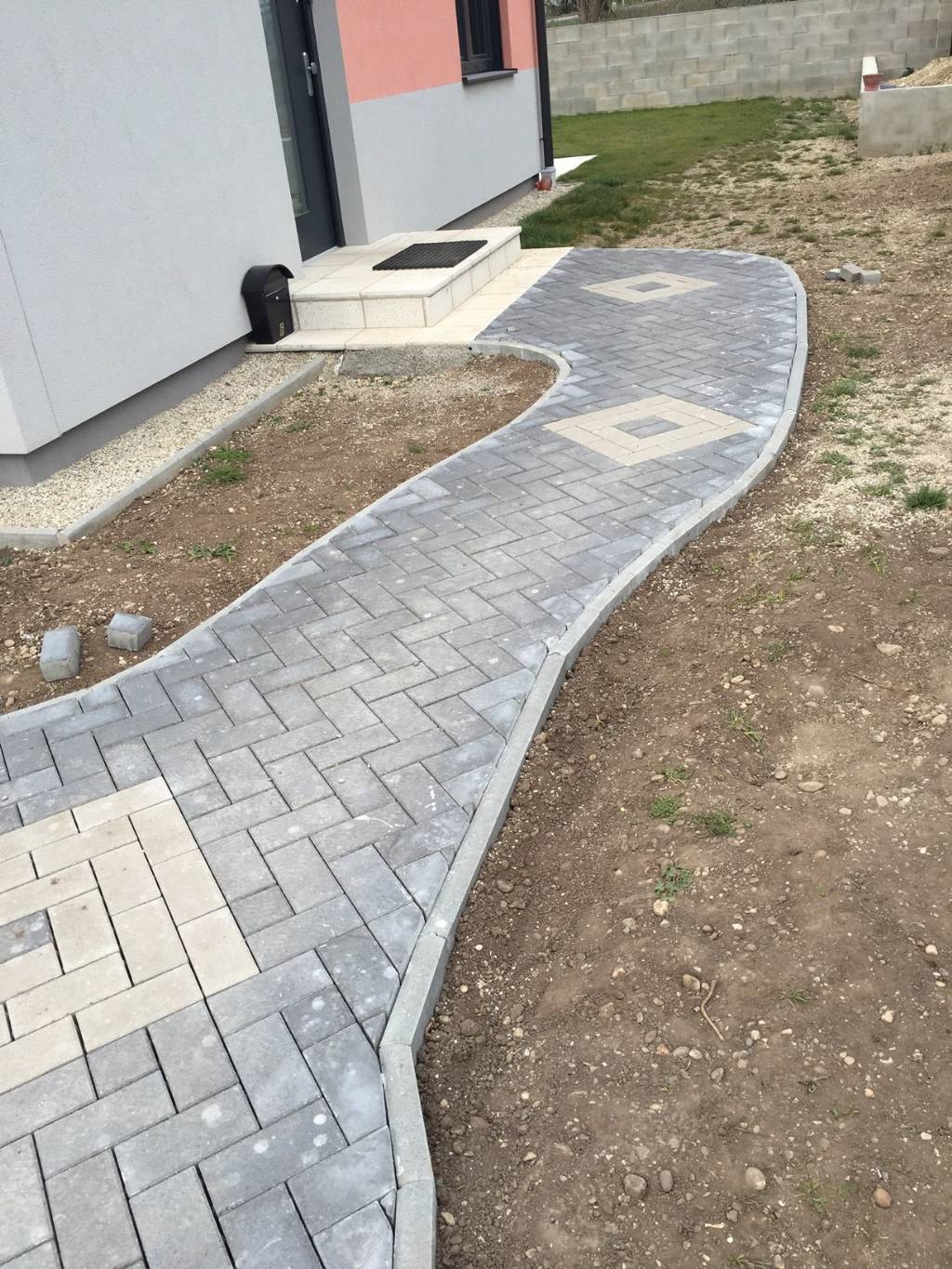

Gehweg Pflastersteine - Fugen?

Es gibt einen Fugenmörtel für Pflastersteine..... https://www.baustoffshop.at/PflasterFugenmoertel-Baumit-Sack-25-kg?gclid=CKTs3MKW6ssCFQWfGwod7AQL2w |
ooo super danke Rainer hab ich nicht gewusst!
Brauche ich da noch etwas oder nur paar Säcke und dann verfugen? |
Doch Doch!
Diabas oder Basaltsand! verfügbar in Saalfelden oder Kitzbühel :) oder teure Sackware (sogar auf Amazon gibts Basaltsand!) lg |
des wird eh dreckig und ist im nu grau ;) |
http://www.amazon.de/Basalt-Fugensand-Einkehrsand-Splitt-Pflaster/dp/B00ZRW3ND2/?tag=showlowestprice-21
so etwas? kann ich das auch ohne Mörtel reintun? |
nur gibt es für den Preis von einem Sack 25kg auch bei uns einen ganze Tonne ab Werk! Such mal nach Basaltwerken in der Nähe, vllt dieses? http://www.herold.at/gelbe-seiten/markt-sankt-martin/qS6wZ/basaltwerk-pauliberg-gesmbh-co-kg/ viel glück! |
Danke ich werde mal Raum Gänserndorf suchen |
Wirst halt keins Finden ;) kuck mal nach auf dem Datenblatt vom Pflaster wie viel Fugenmaterial du brauchst/m2, Wahrscheinlich zwischen 3-5kg/m2
Obs dafür steht dafür wohin fahren?! Bei Semmelrock gibst auch dunklen Fugensand: http://www.semmelrock.com/produkte/gestaltung_zubehoer/pid/gestaltung_zubehoer/fugensande.html Viel Glück |
Ja habs grad bemerkt das ich hier nix habe Dadurch das ich locker bis zur Hälfte von unten die Fugen mim Sand aufgefüllt habe bräuchte ich vielleicht max nur 2kg/m2 wenn überhaupt.. es fehlen mir eigentlich nur die letzten 2cm die dann eben sichtbar wären. |
Also ich hab mal beim Hellweg Fugensand gekauft und der war Betongrau, aber dafür relativ grob. |
Hallo webdesigne, hier gibt es dazu Erfahrungen und Preise: Gehweg Pflastersteine - Fugen? |
hmmm ja grob ist schlecht, sieht man eh auf den fotos, ich brauch ziemlich einen feinen, max 2-3mm Körnung |
ich hab ganz feinen grau/schwarzen sand zum verfugen von pflaster
kann dir am abend ein bild machen dann hast die genaue Bezeichnung dürfte ein 10kg sack sein |
super das wäre ganz nett DANKE! |
hab meinen beim Hornbach gekauft (Lagerware)
http://www.hornbach.at/shop/Fugensand-anthrazit-0-1-2-0-mm-25-kg/7180685/artikel.html |
das ist super danke alpenzell!! ich glaube was den Preis betrifft ist dieser unschlagbar v. Hornbach |
gut dann brauch i ka foto mehr machen ;) |
Danke trotzdem |
