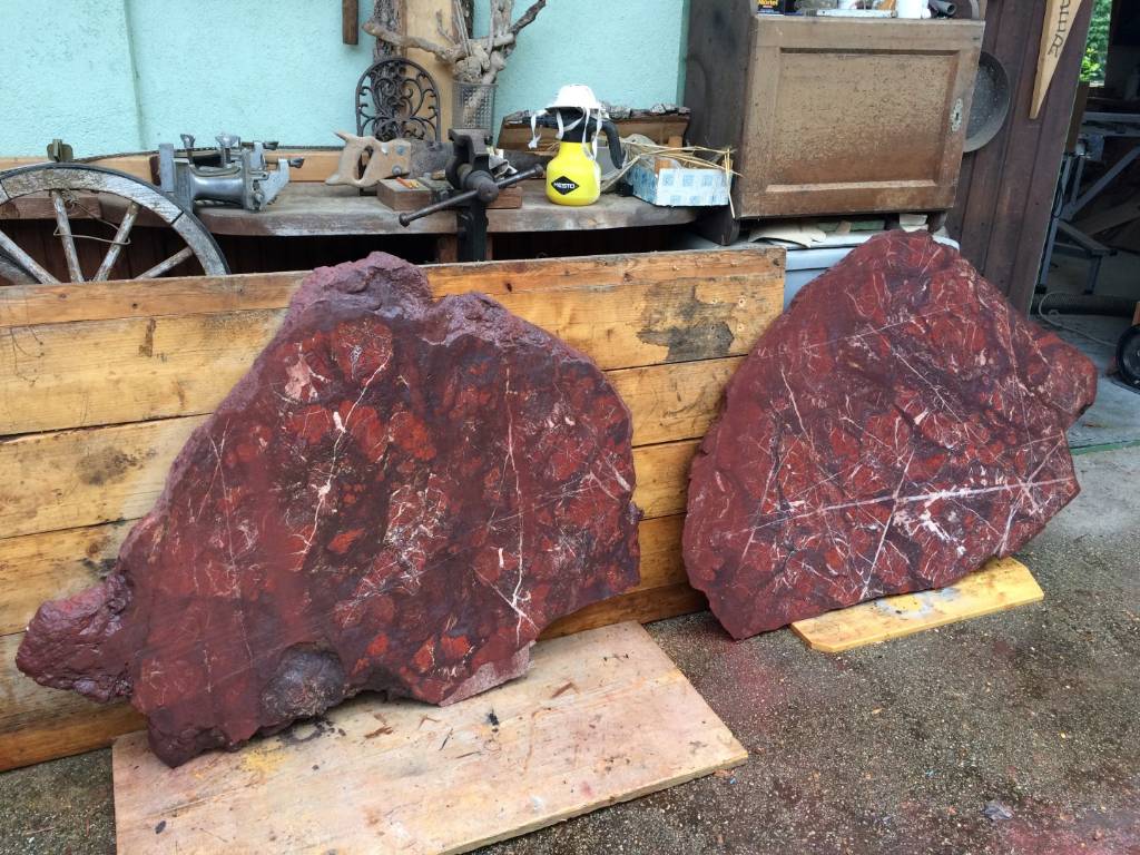

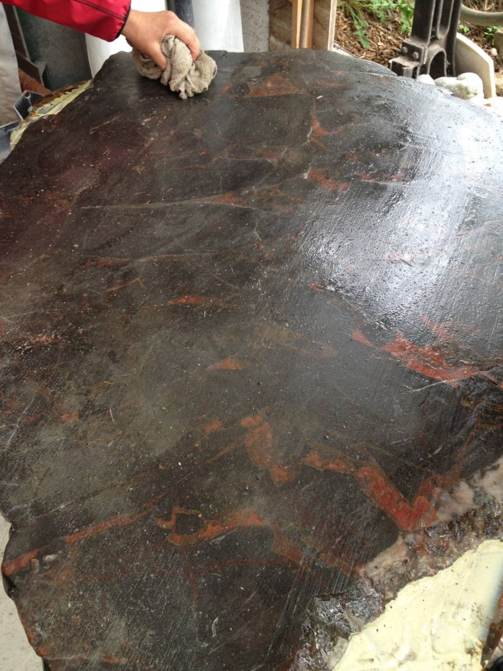

100x100 Platten haben ca. 180 kg das Stück und sind grad mein Favorit :) . Entweder mit Bagger und eigener Zange oder zu viert oder mit unsrem Frontlader und Spezial Zange. Würds aber machen lassen bei der Größe. Schneiden könnten wir sogar selber aber es gibt Tricks sogar ohne Schneiden auszukommen. Haben ne Anlage Zhaus wo wir selbst riesige Natursteine Schneiden und bearbeiten können. Guck :)
2016/20160331866832.JPG
2016/20160331470760.JPG
(Wird ein Tisch für die Gartenlaube aber zurzeit bin ich noch beim Holz :) )
Problem is eher die Teile zu bekommen in der Größe weil noch sehr unüblich in Ktn. Bin zurzeit mit Metten in Kontakt.
