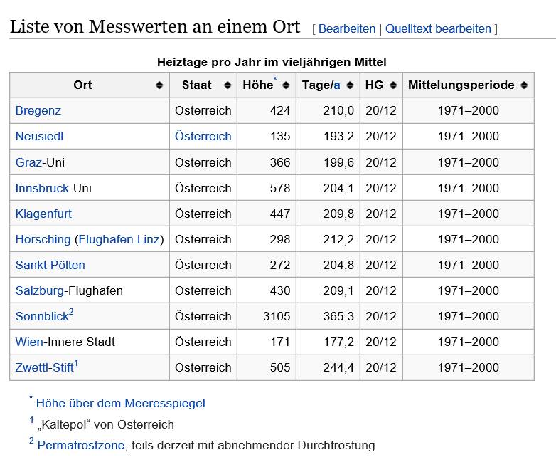

Dann sag mir doch mal wo es in Österreich 365 HT gibt! Ich helfe Dir gern:
2016/20160330915080.PNG emoji Am Sonnblick. Dort wird AK65 aber keine Baubewilligung kriegen! emoji
Gruss HDE

eggerhau schrieb: Dann sag mir doch mal wo es in Österreich 365 HT gibt! Ich helfe Dir gern:
Diese Liste geht von einer fixen Heizgrenztemperatur von 12°C aus.
Ich bin jetzt kein Energieausweisspezialist aber ich glaube hier wird die Heizgrenztemperatur irgendwie in Abhängigkeit vom Gebäude berechnet. Was irgendie auch logisch ist, ein Passivhaus z.b. puffert die Temp. ja viel länger also muss nicht so schnell geheizt werden als bei einem Altbau.
Nach deiner Theorie hätte am selben Standort ja jeder die selben Heiztage, egal ob Passivhaus oder Altbau?
Schau dir mal EA EA [Energieausweis] vor und nach der Sanierung an, du wirst sehen das die HT im sanierten Zustand weniger sind.
Ich habe auch schon zahlreiche EA EA [Energieausweis] mit 365HT gesehen, kann man auch googeln.

eggerhau schrieb: Da kann was nicht stimmen. 365 HT hast Du am Nordpol...
Ramhard schrieb: doch das kann schon stimmen wenn sehr schlecht gedämmt ist...
ich würde sagen ihr habt beide recht...
die tabelle von hde spricht von HT20/12, dh einer heizgrenze von 12°
das bedeutet, jeder tag mit einer mitteltemperatur unter 12° ist ein heiztag.
die gilt für neubauten, für unsanierte altbauten natürlich nicht, die müssen oft schon bei knapp unter 20° heizen...
mit der sanierung des gebäudes sinkt die heizgrenze und damit die anzahl der heiztage. der EA EA [Energieausweis] berücksichtigt das...
hier als beispiel unsere sanierung, wir haben mehrere varianten und EA EA [Energieausweis]'s:
unsaniert -> hwb 121 -> 270 heiztage
teilsaniert -> hwb 38 -> 210 heiztage
saniert -> hwb 22 -> 180 heiztage
die heizgradtage sind rein standortbezogen und immer gleich: 3638 Kd
