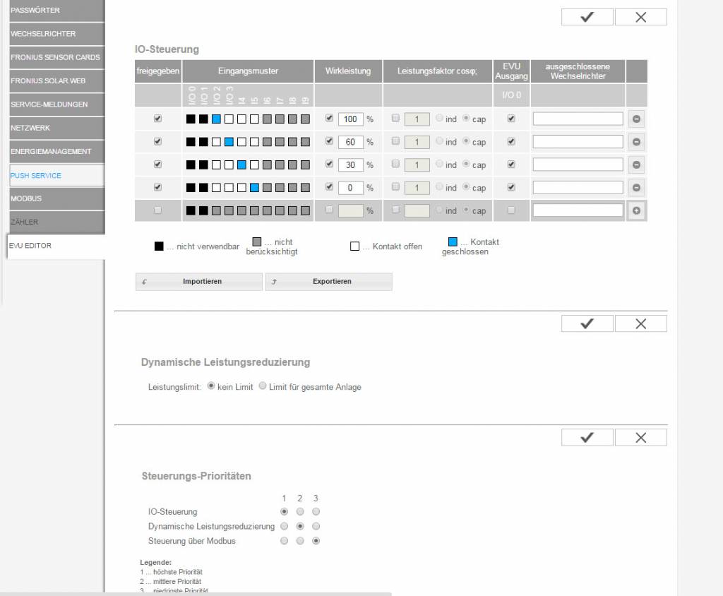

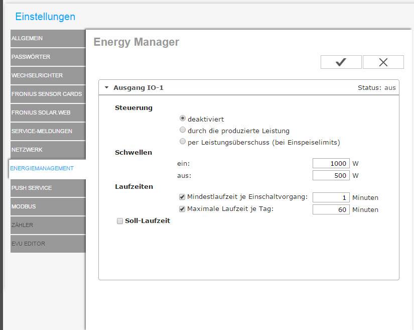

@bau -
bau1366 schrieb: @gdfde: hab in einem anderen Thread deinen WR WR [Wechselrichter] gesehen. Du hast eine S0 Schnittstelle zum Vergleich eingespeiste und erzeugte Endergie? Hast du da wirklich einen separaten Zähler mit S0 im Verteiler oder macht das der EVN Zähler bei Dir? Hat der Fronius dann analoge Ausgänge für eine Regelung?
Der EVN Zähler (Iskra MT174) würde das m.E. schon unterstützen (und sogar vieles mehr), ist aber in sich geschlossen bzw. verplombt.
Hier gibts eine gute Beschreibung (leider nur in englisch): http://www.universalmeterservices.co.uk/images/MT174.pdf
d.h. du hast jetzt nur die Möglichkeit, dass du dir was bastelst, um die LED (die pro kwh 1000 mal blinkt) abzugreifen oder du hängst einfach einen zusätzlichen Stromzähler mit S0 Ausgang in deinen Sicherungskasten (gibts ab 30 €).
Den S0 kannst dann direkt am Fronius anschließen und dort alles mögliche konfigurieren.
Der Fronius hat noch ein paar zusätzliche Ausgänge, wo man auch noch irgendwelche Sachen ansteuern kann.
2016/2016033038524.JPG
2016/20160330994181.JPG
