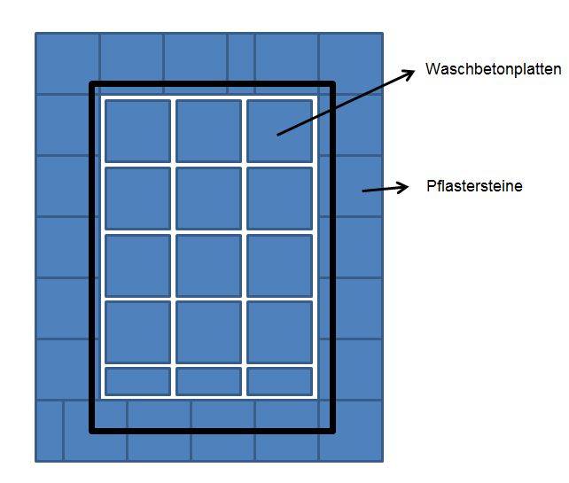

1. Spachtelgitter: ist das für Regenwürmer und Co vielleicht zu feinmaschig?
2. Waschbetonplatten auslegen mit einer Fugenbreite von max. 1cm (s. Skizze). Müsste für Mäuse doch zu schmal sein oder??
2016/20160325426906.JPG
25.3.2016  (#1)
HeadHunter schrieb: 1. Spachtelgitter: ist das für Regenwürmer und Co vielleicht zu feinmaschig?
ganz sicher zu feinmaschig.
HeadHunter schrieb: 2. Waschbetonplatten auslegen mit einer Fugenbreite von max. 1cm (s. Skizze). Müsste für Mäuse doch zu schmal sein oder??
Würde gegen die Mäuse sicher funktionieren. Das Problem ist glaub ich aber, dass durch die geringen Erdberührungspunkte die für das Hochbeet essentiell wichtigen Mikroorganismen zu wenig wirken können.
eine Möglichkeit wäre, Baustahlgitter in drei, vier Lagen übereinander zu schlichten, um Mäuse abzuhalten, aber Regenwürmer und Co genügend Platz zu lassen.
