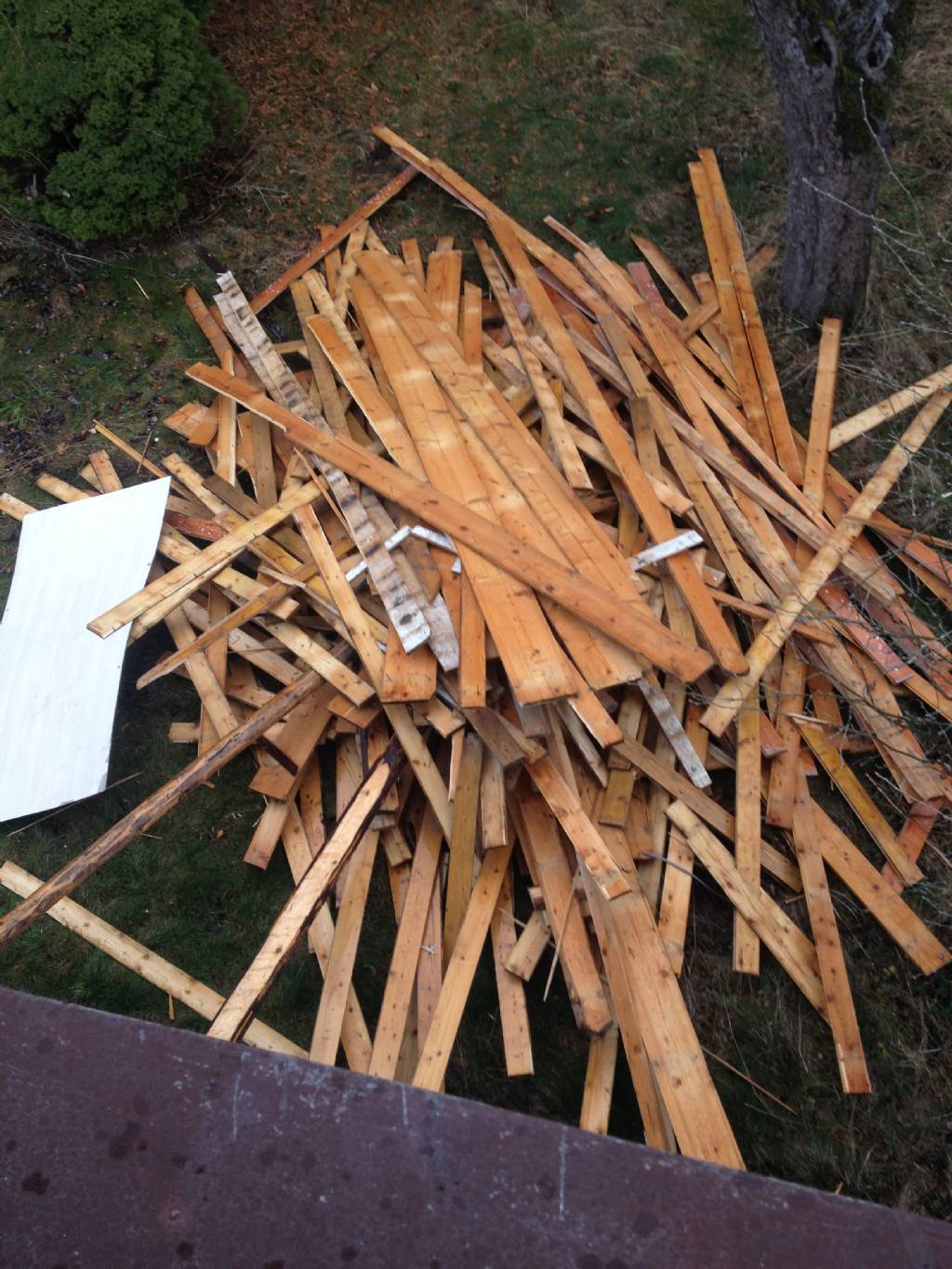

Schalung hätte ich bei bedarf aus Holzbretter (2-4m lang und 20-25cm breit) gebastelt, einiges über vom Abbruch >:(

Deine Brettl´n kannst verheizen ;)

speeeedcat schrieb: Deine Brettl´n kannst verheizen
ein teil ist schon beim Nachbar (Nut & Feder) die Balken werden fürs Baumhaus aufgehoben und die Schalbretter würde ich für die Schalung verwenden.
