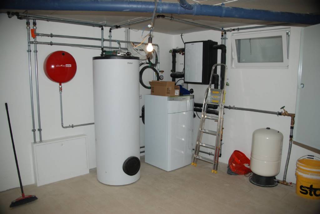

Wir haben die 87/4 und soweit mir gesagt wurde ist die vordere Zahl für die Stärke und die hintere für die Modellreihe.
Wir haben auch eine Wasser-Wasser-WP und haben die VWF 87/4.
Soweit es mir bekannt ist, sind die Wärmepumpen alle gleich, bis auf die Stärke.
Der Wärmetauscher ist eh Extern und wir je nach Bezugsquelle gewählt.
In dem Fall hat jemand mit einer Luft-Wasser-WP ein ARO-Collect, eine Erde-Wasser-WP hat einen GEO-Collect , und wir bekommen einene Fluo-Collect.
2016/20160318774669.JPG
Das Kastel an der Wand, rechts neben der Wärmepumpe ist dieser Wärmetauscher.
Als kleiner Tipp: Die ganzen Heizungsrohre müssen aber ummantelt sein, wegen Diffusion.
Da es bei mir nicht so gemacht wurde, hat der Vaillant-Techniker bei der Inbetriebnahme die Kühlfunktion abgedreht.
Wird bei mir nun nachträglich gemacht.
Der Installateur wusste das nicht, dass die neuen eine AKTIVE Kühlfunktion haben.
Vielleicht ersparst dir eine zweite Anfahrt. :)

Off Topic: Was hast denn da neben/unter der Wasseruhr stehen, BoZm? Enthärtungsanlage?

Dean schrieb: Off Topic: Was hast denn da neben/unter der Wasseruhr stehen, BoZm? Enthärtungsanlage?
Kein plan wie das Fachwort dafür ist.
Das ist der Behälter wo die Pumpe zwischenspeichert um nicht immer einschalten zu müssen.
Ist etwas klein wie ich finde.
18.3.2016  (#8)
Ausgleichs-(Expansions-)Gefäß... und zwischengespeichert wird da mMn nix - dafür sollte das Große links im Bild dasein emoji.

bautech schrieb: Ausgleichs-(Expansions-)Gefäß... und zwischengespeichert wird da mMn nix - dafür sollte das Große links im Bild dasein
Das ausdehnungsgefäß ist Links vom Warmwasserspeicher ( Rotes Teil)
Das rechts von der Wärmepumpe, gehört zum Trinkwasser-Brunnen.

interessantAlso hast da dahinter deine Hausinstallation? Braucht die evtl auch nen Druckausgleich?
Als Speicher kommts mir ein wenig unterdimensioniert vor...

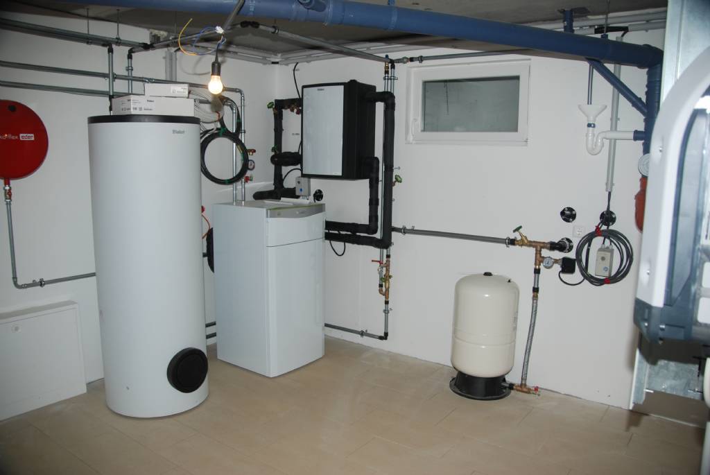

Moment, da ist das ein altes Foto vom Technikraum aber es ist das Ausdehnungsgefäßdrauf
ROT links neben dem Speicher.

BoZm schrieb: Das rechts von der Wärmepumpe, gehört zum Trinkwasser-Brunnen...
hast du einen eigenen trinkwasserbrunnen, kein ortswasser?
ein membranausgleichsgefäß in einer trinkwasserleitung hab ich erst einmal gesehen.
dachte sowas ist nicht zulässig wegen der hygiene (tote stichleitung).
bei boilern gibt es darum immer ein überdruckventil mit tropfanschluß um eben so ein ausgleichsgefäß zu vermeiden.
darf meines wissens nur in heizkreisen eingesetzt werden.
vielleicht kann jemand mit normenkenntnis was dazu sagen...

dyarne schrieb: hast du einen eigenen trinkwasserbrunnen, kein ortswasser?
So ist es.
dyarne schrieb: ein membranausgleichsgefäß in einer trinkwasserleitung hab ich erst einmal gesehen.
Der hat so ein Volumen, dass unser Wasser kaum Ruhe hat. Oder zum stehen kommt.
