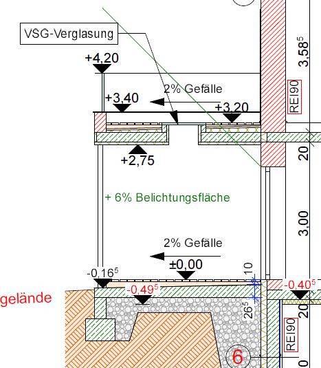

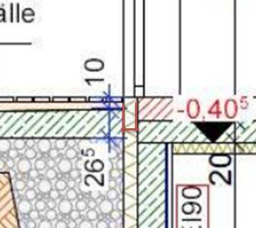

Die Terasse wurde bei mir auch im Zuge der Decke mit betoniert. Wichtig dabei ist, dass du mit der Perimeterdämmung Platz lässt, sodass auch die Portalabdichtung mit der horizontalen Abduchtung vom KG anschließen kann.
2016/20160316296672.JPG
Bei uns wurde die Terasse auf einigen (glaub 8 Stk in Summe) Schalsteinsäulen, welche auf gewachsenem Boden standen (auch auf der Mauerseite), gesetzt. Somit hatten wir keine Probleme mit Setzungen des Erdreichs. Die Platte steht obwohl sich das Erdreich darunter etwas gesetzt hat.
Wenn ich die nächsten Tage mal Zeit habe kann ich dir ein Foto von dem Übergang Terasse zu EG Decke senden.

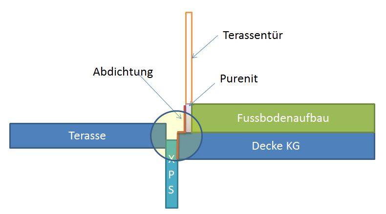

heißt dass du hast einfach nicht ganz zum Haus betoniert, damit du eben noch abdichten und die Perimeterdämmung anbringen kannst!? Wird der spalt dann noch seperat betoniert?
Ein Foto wäre wirklich nützlich.

gsp_steve schrieb: heißt dass du hast einfach nicht ganz zum Haus betoniert, damit du eben noch abdichten und die Perimeterdämmung anbringen kannst!? Wird der spalt dann noch seperat betoniert?
Die Terassenplatte muss ja thermisch getrennt sein - du willst ja keine Kühlrippe. Genau - die Platte schließt somit bündig mit der Perimeterdämmung ab.
Aber darauf achten das rund um den Bereich wo die Portalabdichtung anschließt, dass XPS um ~10cm kürzer ist.
Den "Spalt" kannst nach der Portalabdichtung mit XPS füllen und darauf dann mit dem Terassenaufbau beginnen.

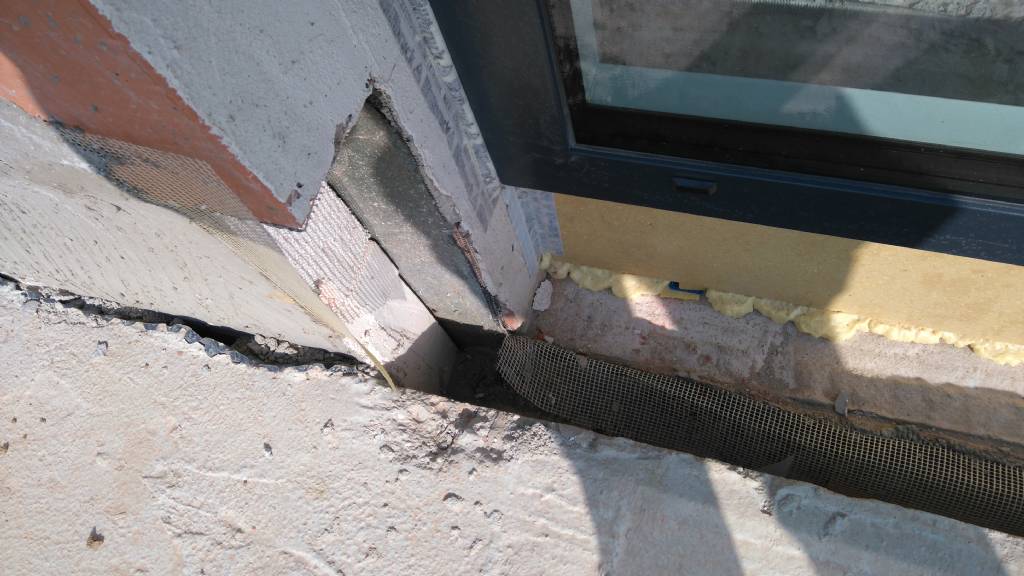

Das versprochene Foto:
2016/20160318914286.JPG
