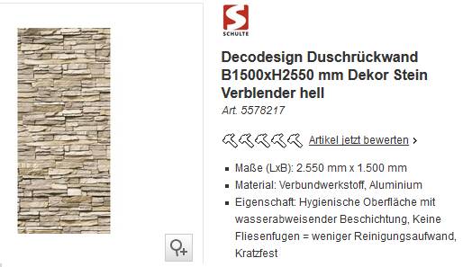

Wer von euch hat anstelle von Fliesen eine sogenannte "Duschrückwand" oder eine spezielle Beschichtung? Wir möchten gerne etwas fugenloses haben ..zB Schulte Rückwand von H*rnbach oder eine Großkeramikfliese (Ceraflex) ... oder eben auch eine Beschichtung (zB Oltremateria)
Gibts da jemanden mit Erfahrung?
2016/20160311305003.PNG

@ Innuendo:
hab den Parallel-Thread schon gelesen.. aber diese Rückwand, die ich gepostet hab, ist wieder was ganz anderes. Ist eine komplette Wand. Sieht nur täuschend echt aus. Ist aber eine einzelne Platte.
16.3.2016  (#7)
Verstehe. Also "Plastik". :) Würd ich nicht haben wollen ehrlich gesagt. Gucks dir in echt an. Diese Kunst Verblender aus Verbundstoff sieht man leider schon von weitem.

16.3.2016  (#8)
Duschrückwand - Außerdem sind Kunststoffe eine idealer Nährboden für Schimmel etc.
Du kannst doch einfach echte steine auf den abgedichteten Putz kleben-
Etwas Fummelei,dafür mineralisch und gibt ein super Peeling >:( >:( >:(

7.4.2016  (#9)
AnTeMa schrieb: Außerdem sind Kunststoffe eine idealer Nährboden für Schimmel etc.
Material ist doch (unter anderem) Alu?? oder verstehe ich da jetzt etwas falsch? ("Verbundstoff"??)
verstehe nicht, warum alle so kritisch sind? =/
  •  riedl
7.4.2016  (#10)
N_und_T: Die Oberflächenbeschichtung wo der Druck drauf ist, ist Kunststoff, die Platte darunter Alu.
