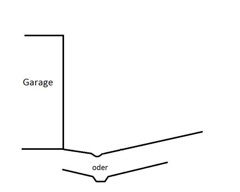

@wolfgangpue: beides
@atma:
2016/20160310461940.JPG
Zwei unabhängig voneinander bei der "Straße" angestellte meinten, dass eine Asphaltrinne bei dem Gegengefälle ausreicht. Das Wasser wird dann mittels Punktentwässerung in den Sickerschacht eingeleitet.
Von ACO hab ich schon was schöneres gefunden, aber vielleicht gibt's noch was passenderes.
Und nochmal - gibt es eine Berechnung wie groß die Abflussleistung bei einer Fläche x mit Gefälle y sein muss??

15.3.2016  (#8)
HeadHunter schrieb: Und nochmal - gibt es eine Berechnung wie groß die Abflussleistung bei einer Fläche x mit Gefälle y sein muss??
Vielleicht findest hier was...
http://www.aco.co.at/hochbau/produkte/fassadenrinnen-und-terrassenrinnen/daten-und-fakten/hydraulik/
ACO hat seine Rinnen dimensioniert, die einzige Variable is deine Regenspende (findest normalerweise im Inet nach Bezirken...)!
Optisch bin ich auch bei ner Rinne, in Längsrichtung verlegt und mit schmalem Einlaufrahmen ist das imho das Eleganteste in der Entwässerung! Hier mal wieder von ACO (die haben halt den besten Webauftritt, sorry...):

15.3.2016  (#9)
Die Schlitzrinne wird das Wasser aufgrund des Gefälles mMn nicht schaffen.
Auf einer Länge von rund 12m habe ich einen Höhenunterschied von 2-2,5m - sprich 10° oder 20% Gefälle.
Ein paar Seiten habe ich gefunden, bei denen ich was zusammenstoppeln konnte. Da komme ich bei der Fläche (~90m²) auf benötigte 2,8 l/s Ablaufleistung - falls das ansatzweise stimmt...
Bis jetzt hab ich mal einen von ACO ins Aug gefasst:
http://www.aco.co.at/tiefbau/produkte/punktentwaesserung/strassenablaeufe/aufsaetze-fuer-combipoint-pp/aufsatz-p-300-x-500-pultform/
Ich habe jedoch noch nicht herausgefunden wie hoch die Abflussleistung der Dinger ist...
Gibt's da eine Berechnung Einlaufquerschnitt:Ablaufleistung??
