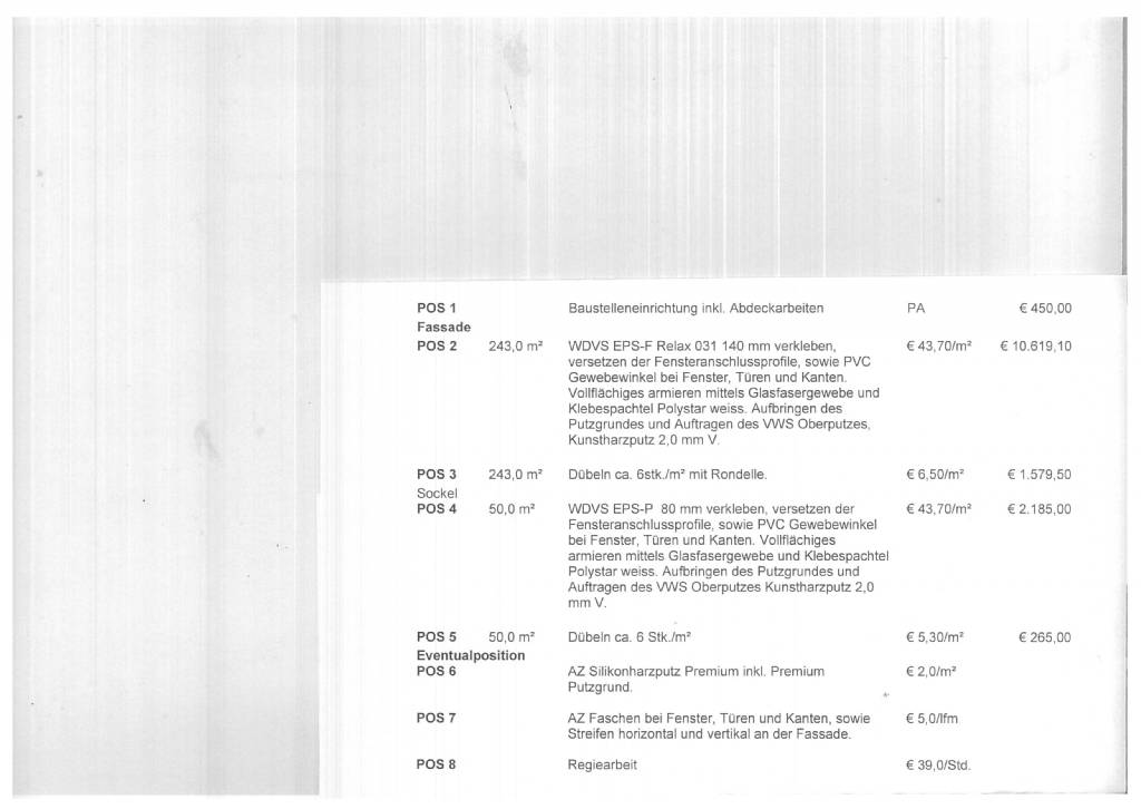

Nachdem ich leider gerade vor dem Abschlussgespräch für den Auftrag meines WDVS WDVS [Wärmedämmverbundsystem] vom Fassader erfahren habe, dass er sich letzten Herbst beim Material "vertan" hat >:( emoji emoji und somit um 2500,- teurer geworden ist, muss ich ein Alternativanbot morgen verhandeln. Könnten die Profis mal drübergucken, ob das Anbot vom Material usw. grundsätzlich in Ordnung geht?
Danke!!!

Auch, ob die angeführten Eventualpositionen "notwendig/sinnvoll sind..

Ist der Preis exkl. oder inkl.?
Gerüst mit dabei?

Preis ist exkl..Gerüst wurde nicht explizit angeboten, da ich damals separat das Gerüst für Dacharbeiten angeboten haben wollte. Das ist auf meinem Gesprächsprotokoll schon drauf..

Der Preis für EPS-F und die Verdübelung ist annehmbar. Sicher noch ein kleiner Spielraum drinnen. Aber grundsätzlich OK.

Also Silikonharzputz (was ich auf die schnelle im Forum ergründen konnte)wählen und Aufpreis "schlucken"...

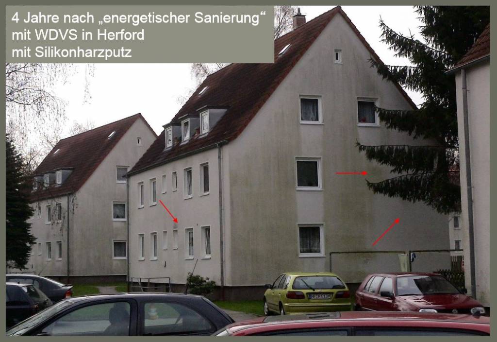

wen ich mir seine doku gegen silikonharzputz anschaue mit diesem bild...
2016/20160311824183.JPG
dann ist da alles andere als die putzart grund der probleme ...
seriosität sieht anders aus.

und die bilder oben in einem sachverständigenvortrag als negativbeispiel für silikonharz zu bringen hat jede seriosität verspielt:
jeder der sich mit der materie beschäftigt sieht die bäume und sieht den (fehlenden) dachvorsprung und sieht die dauergekippten fenster...
man kann sogar im bild noch wunderbar erkennen wie weit der schützende bereich des minidachvorsprungs wirkt gegen das nächtliche auskühlen durch abstrahlung richtung weltraum.
einfach anklicken und genau unter den dachvorsprung schauen - putz ist dort der selbe böse silikonharz drauf - algen aber keine...
