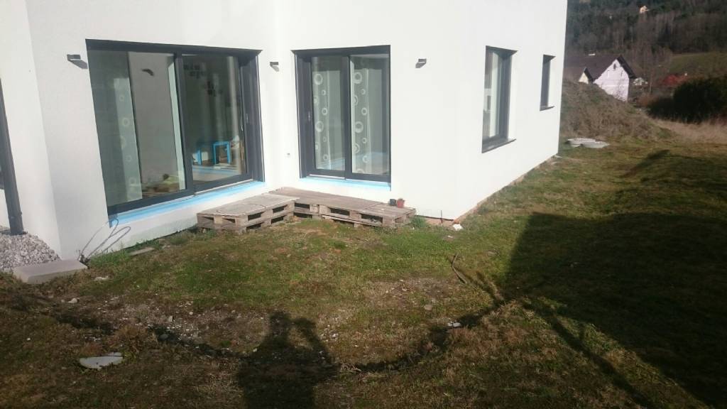

Könnte mir irgendjemand erklären, welche Vor und Nachteile diverse mineralische Materialien auf der Terrasse haben?
War heute bei einem Fachbetrieb, der Facharbeiter war aber seinen Titel nicht wert, daher frage ich hier.
Ausgangslage ist eine Terrasse, welche komplett neu errichtet wird, sowie ein ca. 2m breiter Streifen entlang der ganzen Südseite. Der Bereich ist im Bild ersichtlich und wird kommende Woche für den Unterbau noch tiefer ausgegraben:
2016/20160307172008.JPG
Meine Grundvoraussetzung ist, das diese mit einem Stein belegt werden soll.
Mir schwebt derzeit ein Belag aus 2cm starken Feinsteinzeugplatten, möglichst in einem großen Format, vor.
Was ist der Vor- bzw. Nachteil dieses Materials, was wäre besser und warum?
Soll ich eine Entwässerungsrinne bei den beiden Hebeschiebetüren einplanen? Anschluss an das Regenwasserrohr liegt dort, wo die Ytong Platte liegt, bereit.
Schon mal ein Danke für eure Beiträge

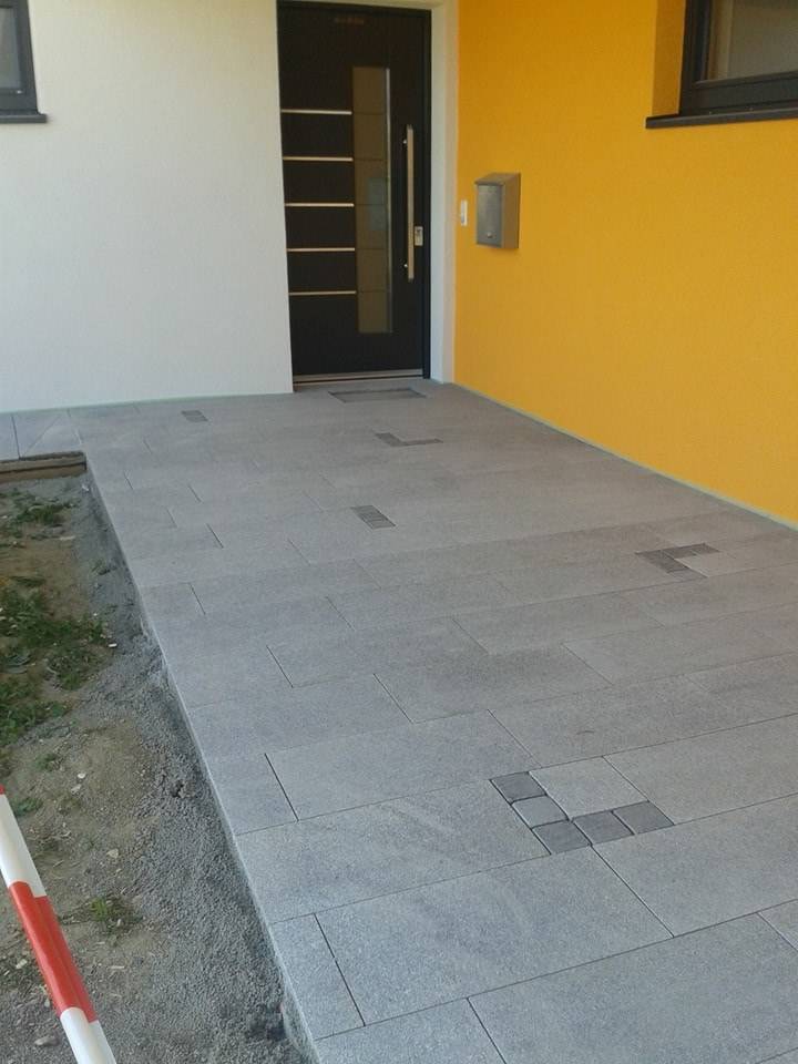

bei uns wie bei michi: grauer granit 60*30 (ca. 30€) und dazwischen haben wir immer wieder dunkle würferl reingelegt... das lockert die ganze Fläche auf
ist ein älteres Foto... kann dir auch gerne ein Aktuelles schicken

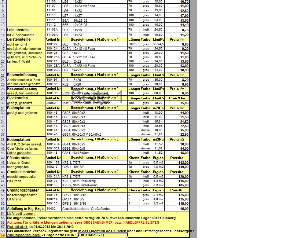

Preisliste eines Granithändlers - Servus
anbei eine Preisliste, alles netto Preise ohne Zustellung, aber aus dem Jahr 2013 :/

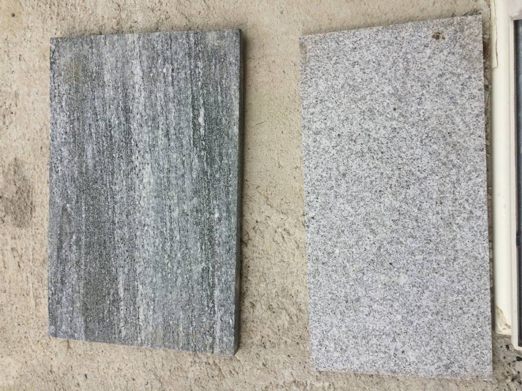

Hat jemand Erfahrung mit gneiss (Taifun grey) bezüglich Hitze?
Den werden wir wahrscheinlich nehmen, kostet 50€/m2 und sieht so aus:
2016/20160423707866.JPG
Is der linke Stein
