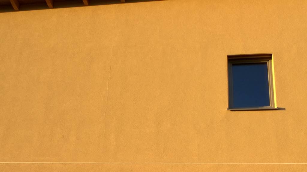

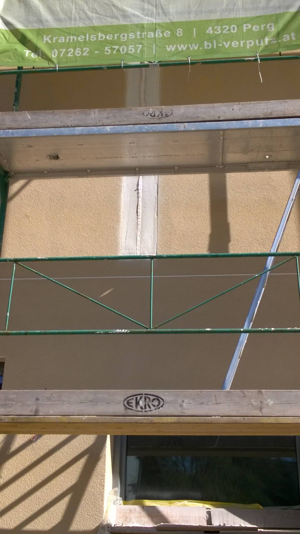

Fassade:
Hier war ein gröberer Mangel. Auch hier wurde seitens Romberger die Gesamte Südseite nochmal abgenommen und neu gemacht. Alles problemlos und ohne rumgestänkere etc...

Eine Frage Richard 03: Was meinst Du mit "gröberer Mangel" und Abnahme der Fassade. Was musste da alles runter gerissen werden?

Im Streiflicht konnte man einen Wulst in der Fassade erkennen. Nach Sichtung des Bauleiters war er sich nicht sicher ob eventuell das Netz dahinter gerissen ist. Also wurde großflächig runter geklopft, und neu genetzt und verputzt, man sieht auch keine Farbunterschiede, nach neuem aufbringen.
2016/20160308425731.JPG
2016/20160308139293.JPG
Hab Sie leider dazwischen nicht erwischt.
