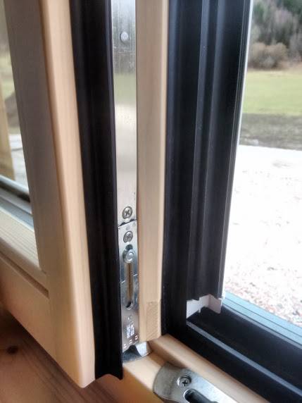

2016/20160306769450.JPG
Ist bei allen Fenster so am Mittelsteg, dass die Gummidichtung nicht ganz durchläuft. Weder unten, noch oben.

altehuette schrieb: Ist bei allen Fenster so am Mittelsteg, dass die Gummidichtung nicht ganz durchläuft. Weder unten, noch oben.
Die meine ich eigentlich nicht. Oder ich sehe das am Foto falsch.
Ich meine die umlaufende Gummidichtung an den äußeren Fensterscheiben. Innen hab ich noch gar nicht nachgesehen.

  •  altehuette
6.3.2016  (#7)
Habe es eh schon gesehen, da geht es um was Anderes!
