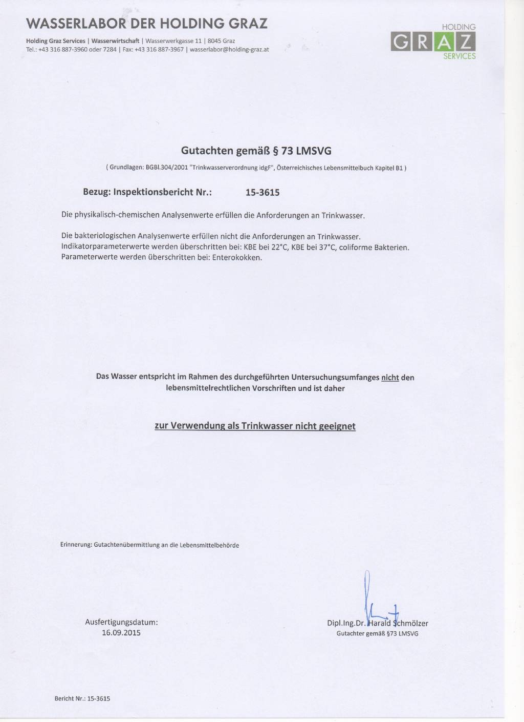

Hier mal unser Bericht.
Wurde gemacht, nachdem der Brunnen errichtet wurde.
Leider ist er negativ, aber nach der Chemischen Reinigung, sind die Werte angeblich super.
Die Probe wurde entnommen, als bei uns gebaggert wurde und sind angeblich deshalb verfälscht.
2016/20160306669093.JPG
2016/20160306757304.JPG
2016/20160306835063.JPG
Im Ort trinken sehr viele das Grundwasser, und es schauen alle normal aus.
Also normaler als manche bei uns in der Stadt. emoji

BoZm schrieb: Im Ort trinken sehr viele das Grundwasser, und es schauen alle normal aus.Also normaler als manche bei uns in der Stadt.
Bei meinen eltern zb gibts sehr hohe manganwerte, so dass man diese in jedem haus rausfiltert. Trotzdem sind die werte noch zu hoch und viele menschen krank. Aussehen tun sie deswegen auch ganz normal.
Also typisch österreichisch: Man testet mangan einfach nimmer und die werte sind daher top.

atma schrieb: Also typisch österreichisch: Man testet mangan einfach nimmer und die werte sind daher top.
Wir haben es testen lassen, und oben ist auch der Bericht.
Mangan ist bei uns ok.
Welche Anlage hast du zuhause @Atma ?
Was hat das Teil gekostet?
Bist du damit zufrieden, und hat die Anlage Wirkung oder ist das alles nur so eine Art Placebo?
