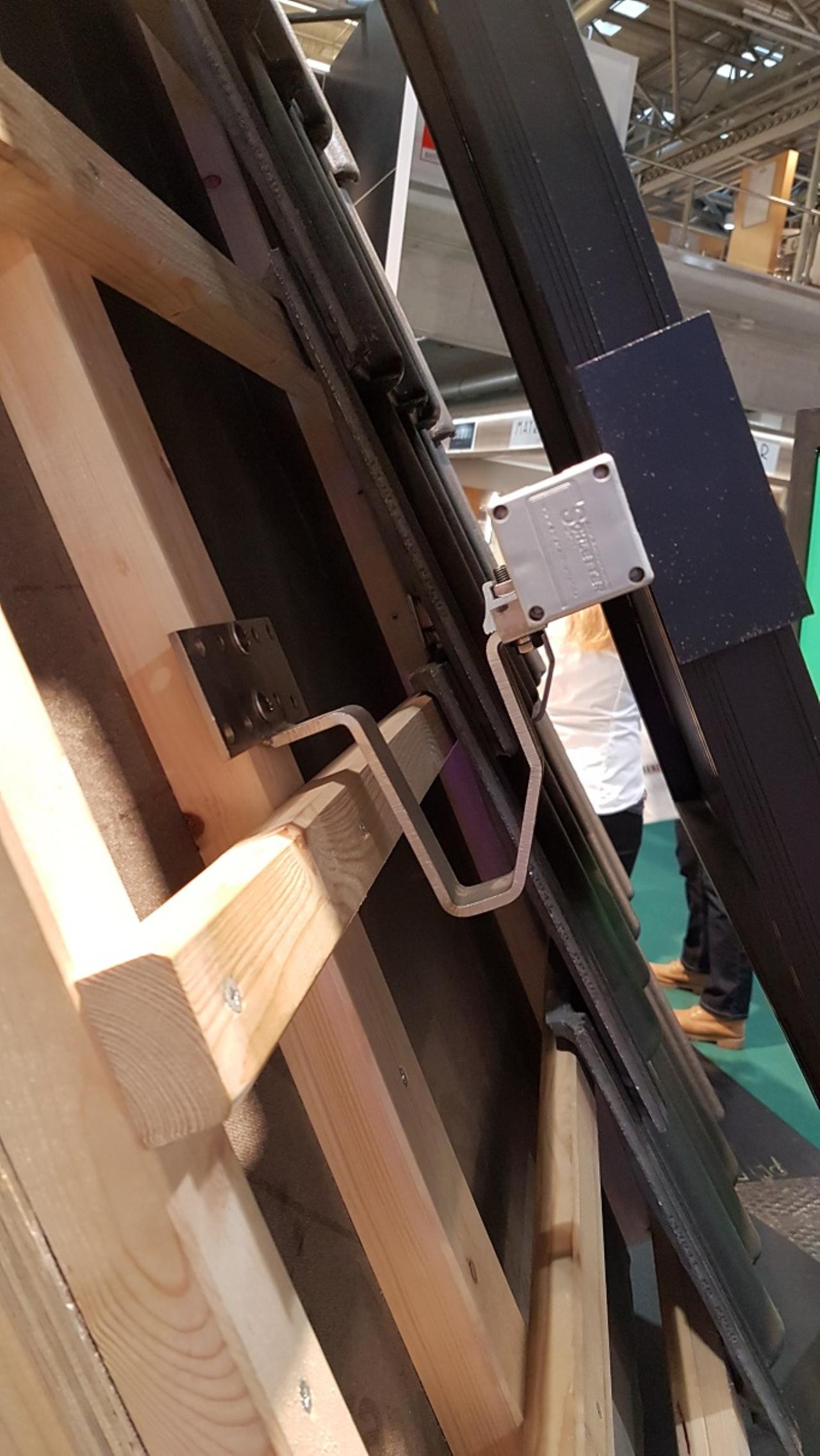

...und die rechnet sich schon...irgendwann mal... <20 Jahre sind realistisch denk ich.
Aber ich möcht ja nur die Haken am 25° Satteldach vorsehen. Weil das halbe Dach nochmal in 5 Jahren abdecken wegen den Haken für die PV zahlt sich wirklich nicht aus ;)

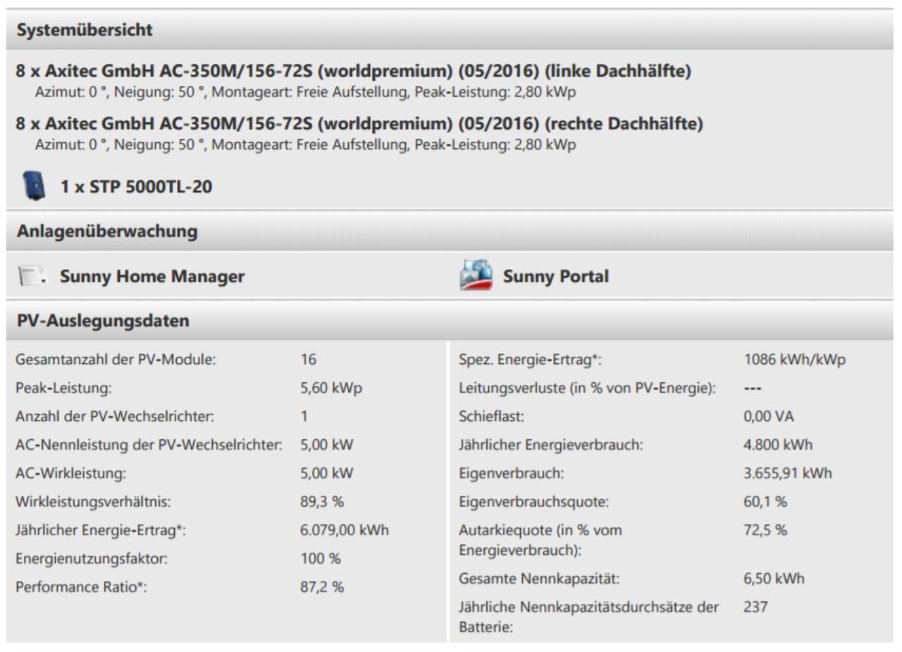

SMA bietet mit www.sunnydesign.web das für mich interessanteste Tool.
Das geht soweit, das meine eigene Verbrauchsprofile anlegen kann. Das Tool verfügt über eine große Moduldatenbank und natürliche die SMA Produkte. Hier können Autarkie, Eigenverbrauchsquote und Amortisation berechnet werden.

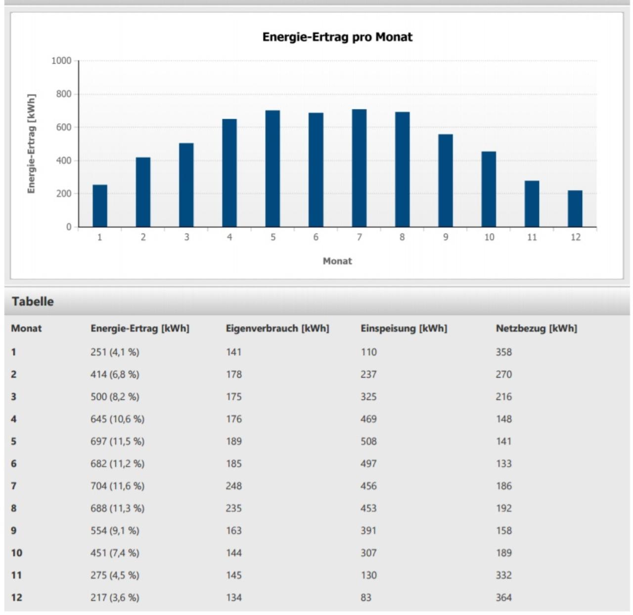

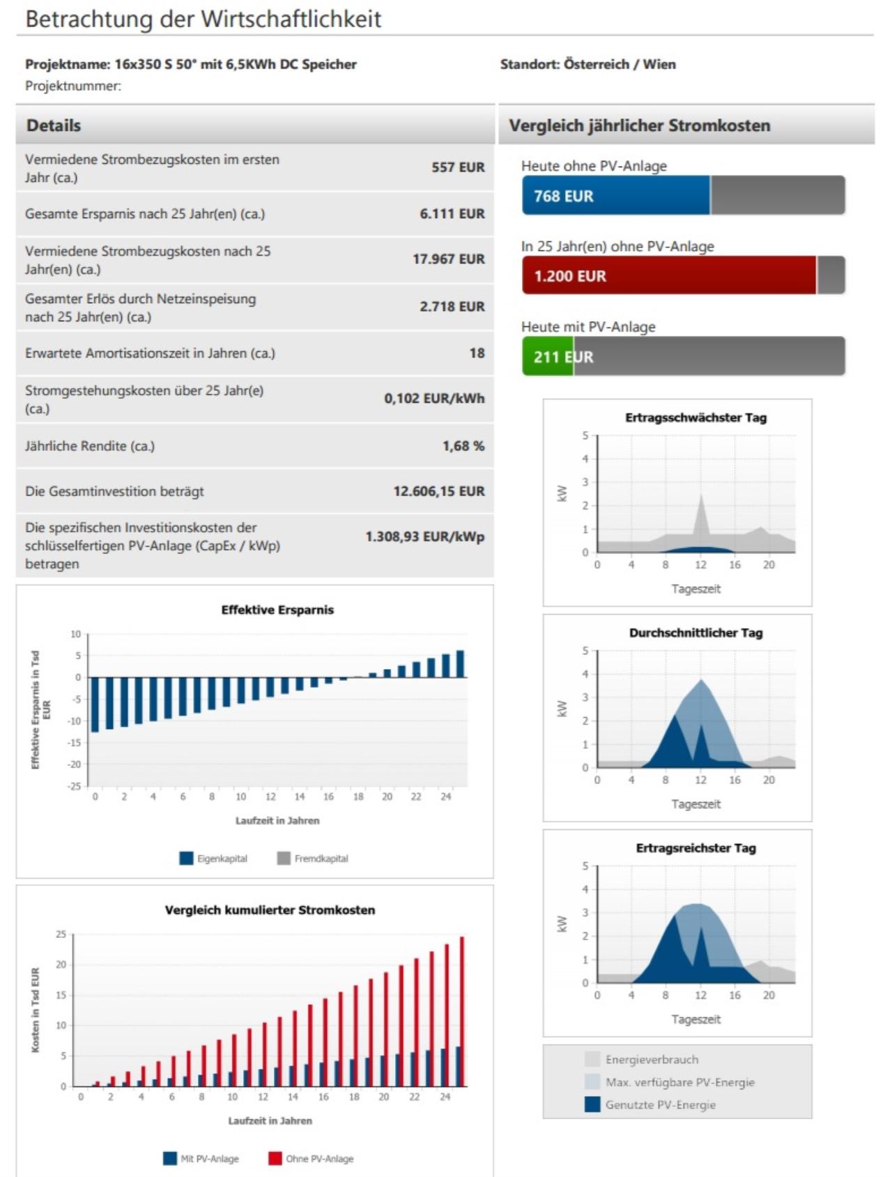

hier mal drei von 10 Seiten der SMA Tool Auswertung

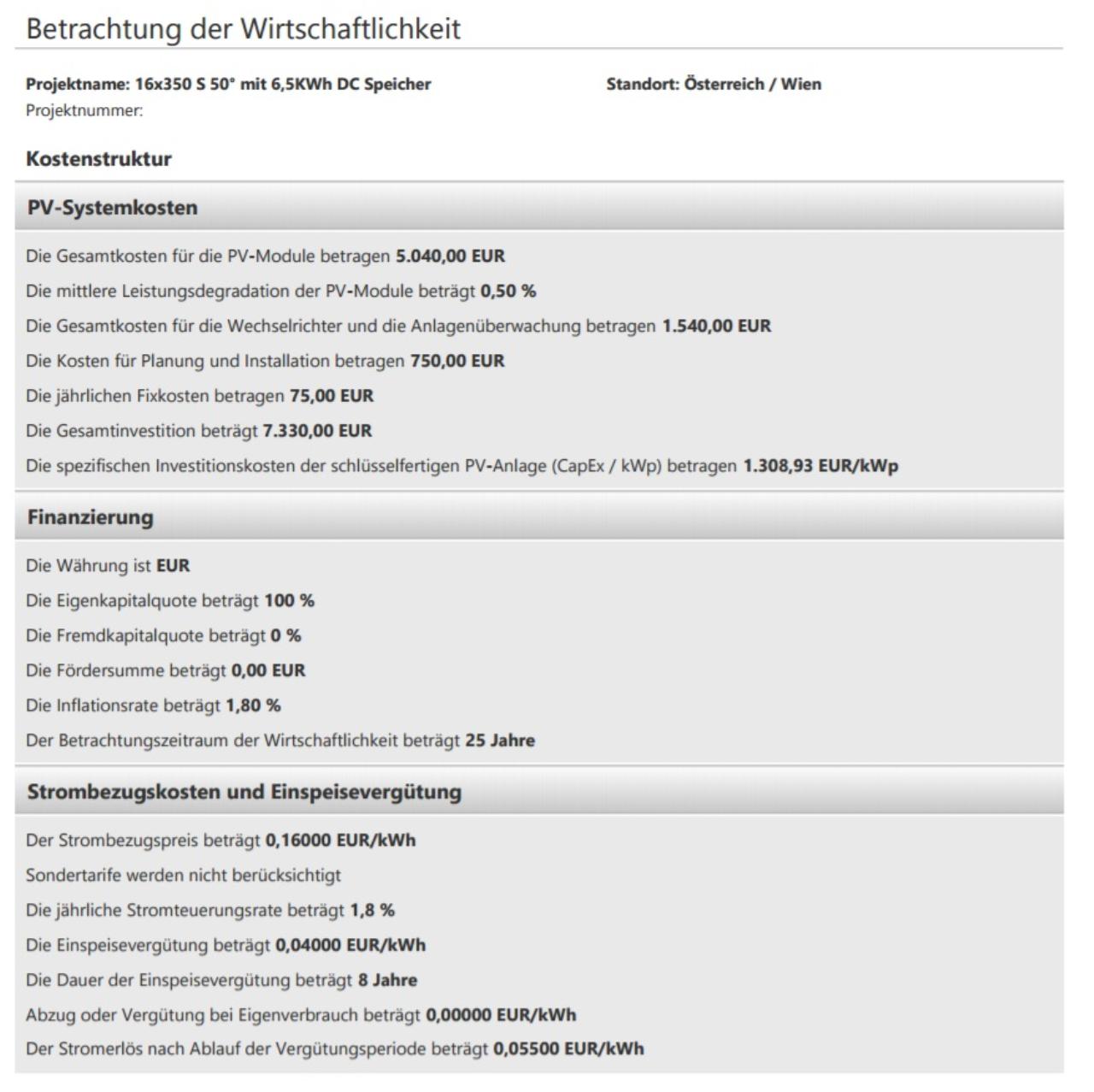

Ramhard schrieb: Könntest du evtl. auch mal deine Amortisationsrechnung präsentieren?
Das hat das SMA für mich gerechnet. hier mal die von mir hinterlegten Annahmen. Ich glaube es sind dann 14,5 Jahre (nicht 14,0) ohne Speicher Amortisation

Erklärung Wirtschaftlichkeit - zur Erklärung.
Im Modulpreis habe ich die Aufständerung integriert. Macht 16Module x 315€ (davon 254 fürs Modul) ergibt Gesamtkosten PV- Module
Wechselrichter ist klar, gibt es auch günstigere, hab mir aber einen SMA Tripower rausgesucht.
Das kommt alles von pv4all
Planung mache ich selbst, ich montiere auch selbst, mein Elektriker verbindet und schließt an. Inkl. Kabel macht er mir das für 750€
in die jährlichen Fixkosten habe ich einfach mal 75€ reingetragen, damit sich nach 20, spätestens 25 Jahren wieder ein neuer Wechselrichter ausgeht. Ansonsten weiß ich nicht, welche jährlichen Fixkosten da rein sollten
Und jetzt kommen vieeeele Annahmen, die das Ganze natürlich stark verzerren können:
Inflationsrate habe ich mal 1,8% angenommen: verändert die jährlichen Stromkosten (ist diese real höher, amortisiert sich die Anlage schneller)
Die Einspeisevergütung habe ich mit 4 Cent eingegeben, wie auch den anteiligen Energiepreis am Anfang (Strombezug in Summe 16Cent zu Beginn)
Offensichtlich rechnet das Programm bei den Vergütungen nicht die Inflationsrate drauf, bietet aber die Möglichkeit nach 8 Jahren eine andere Vergütung einzugeben, also wieder Annahme 5,5 Cent
einfach mal selbst mit dem Tool spielen.
Ach und damit es schöner aussieht bin ich davon ausgegangen, dass ich die Investitionskosten nicht finanzieren muss und habe auch keine entgangenen Zinsen gegengerechnet.

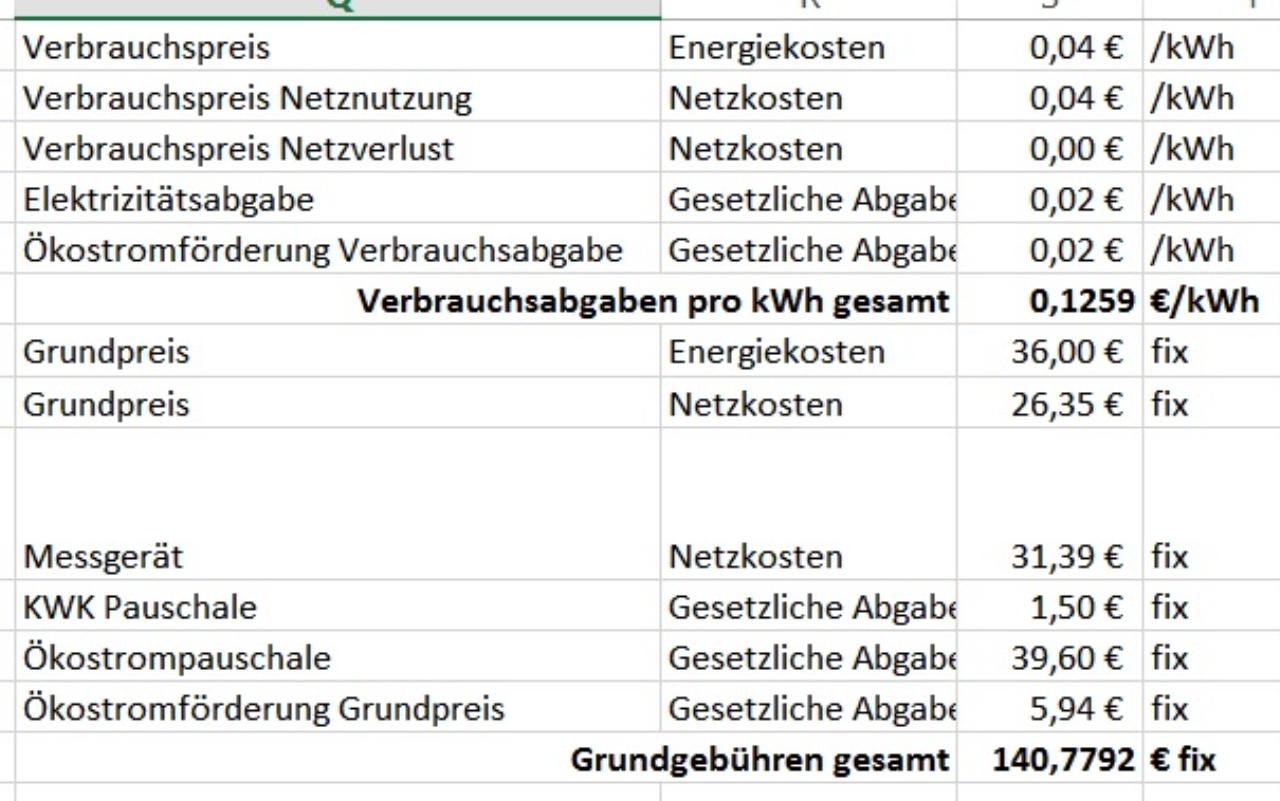

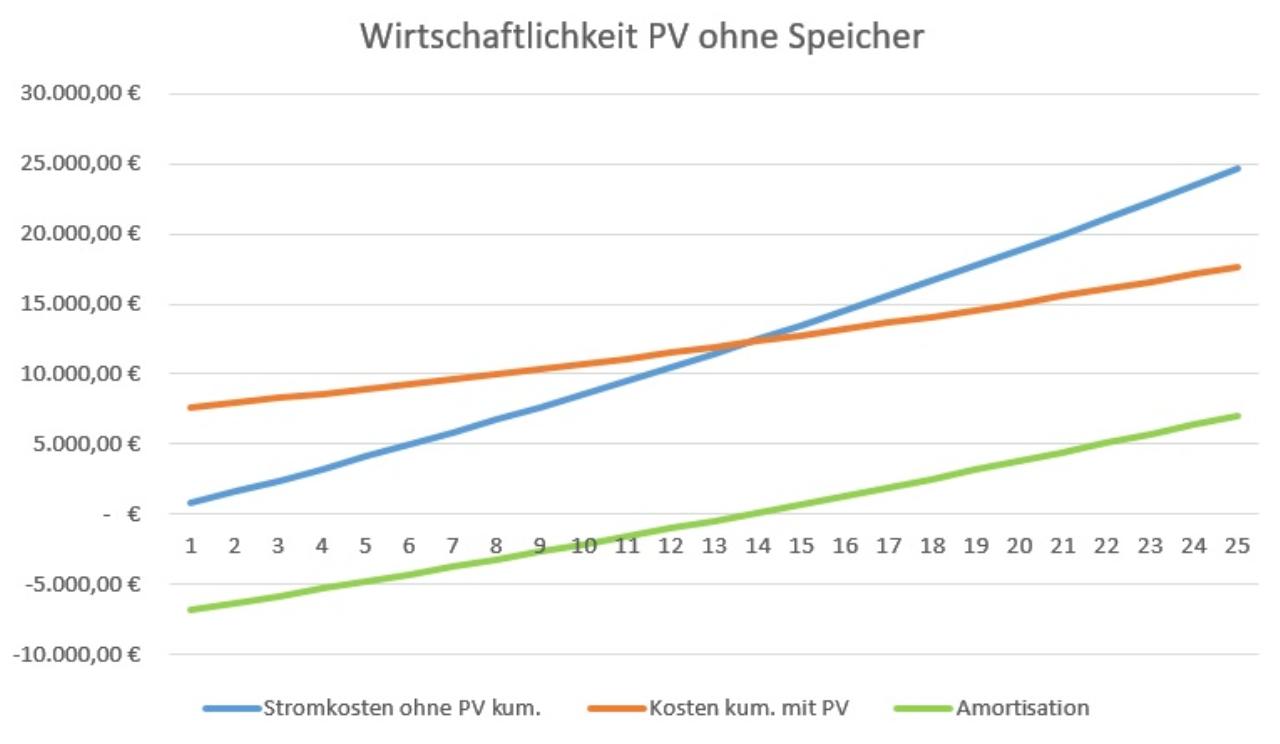

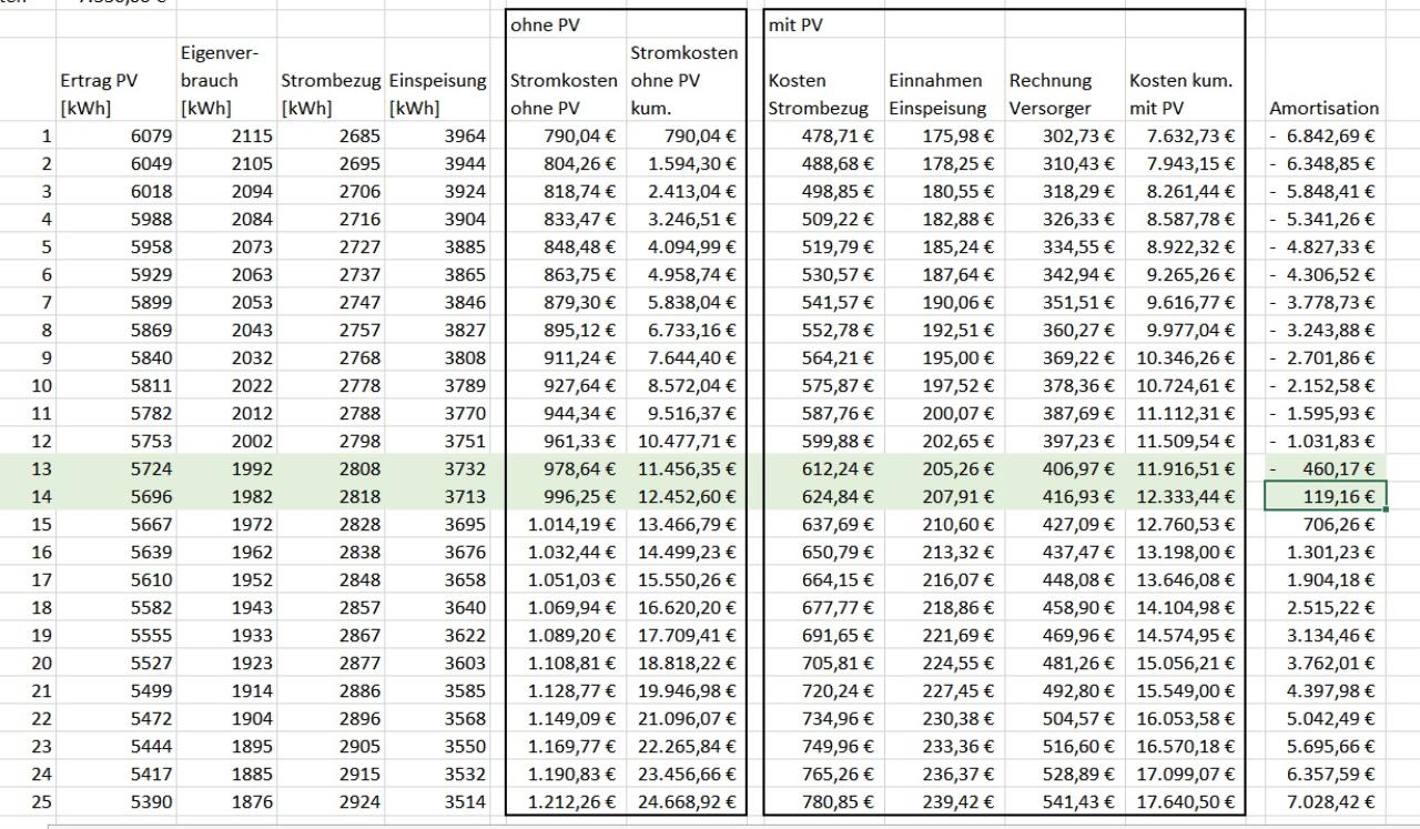

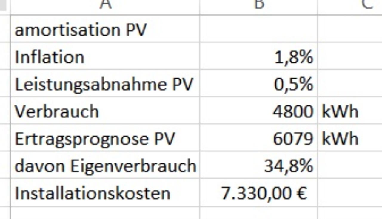

Wirtschaftlichkeit per Excel - Jetzt wollte ich es aber genau wissen und habe einmal selbst kalkuliert.
folgende Voraussetzungen:
2017/20170225637502.jpg
Strompreis ganz exakt gegliedert für meinen Tarif bei der EVN
2017/20170225190655.jpg
ergibt eine Amortisation im 14.en Jahr
2017/20170225606062.jpg
und hier noch die Berechnungstabelle
2017/20170225280626.jpg

Interessante Tabelle.
Hab mal diesen Ansatz mit einem Gehaltsschemavon 1500 Brutto und 1.8% Infaltion=Lohnsteigerung verglichen.
Erschütternd.
  •  4694
25.2.2017  (#14)
Hallo Alpenzell,
warum fällt dein Eigenverbrauch laut deiner Kalkulation von 2115kW/h auf 1876kW/h innerhalb von 25 Jahren???
  •  alpenzell
25.2.2017  (#15)
4694 schrieb: warum fällt dein Eigenverbrauch laut deiner Kalkulation von 2115kW/h auf 1876kW/h innerhalb von 25 Jahren???
Der Ertrag sinkt um max. 0,5% pro Jahr lt. Datenblatt meines augesuchten Moduls.
Für den Eigenverbrauch habe ich dann die prognostizierte Eigenverbrauchsquote aus dem ersten Jahr als Basis genommen und diese nicht verändert. In der Tabelle also immer 34,8% vom Ertrag. Das ist sicher nicht (ganz) richtig. Ich gehe mal davon aus, das der Eigenverbrauch tatsächlich dann auch geringer wird, aber sicher nicht linear, da hast du Recht. Den Eigenverbrauch gleich lassen, wäre aber nicht richtig!
Für die Amortisation ist meine Variante positiv, ich müsste praktisch weniger Strom beziehen.
Die Eigenverbrauchsquote basiert übrigens auf dem SMA Modul mit einem eigenem Nutzprofil. Überall Annahmen...

  •  4694
25.2.2017  (#18)
Hallo Alpenzell,
dein "Ertag" sinkt per jahr um 0,5%, dein Verbrauch sinkt auch in der gleichen Zeit auch in auch in der Liste da muss ich etwas schmunzeln.
Wie auch immer, glaube nie an eine Statistik welche du selber erstellt hast ...

  •  4694
25.2.2017  (#20)
Hallo BoZm,
der Ertrag sinkt aber niemand weiß ob sein Verbrauch sinkt oder steigt ... ich bin einfach mal der persönlichen Meinung dass der Verbrauch für jeden im "elektronischen" Zeitalter weiter steigt oder ...
  •  BoZm
25.2.2017  (#21)
Warum?
Du kannst unbestimmte Variablen nicht auch noch einfließen lassen.
Es würde den Rahmen sprengen.
Dazu kommt, dass neue Geräte oft auch weniger Strom verbrauchen.
In der Zukunft geht ja alles auf Sparsamen-Energieverbrauch.
Wozu soll er ein Mehrverbrauch rechnen?
Ich würde es auch nicht machen, da meine Kids später nicht die ganze Zeit zuhause sind, bzw. meine Frau auch noch arbeiten geht.
Also verschieben sich die Lasten.
Nur das kannst nicht prognostizieren.
Er geht schon mal von einer Infaltion und Degenration der Module aus und höchstwahrscheinlich den momentanen Verbrauch der letzten Jahre im Schnitt.
Ich finde es gut gemacht und wird nicht schlimmer ausfallen.
Reicht doch dass er durch die Prognose schon sieht dass in 20 Jahren der Strom um 70% teurer ist, selbst wennst nix mehr verbrauchst.
