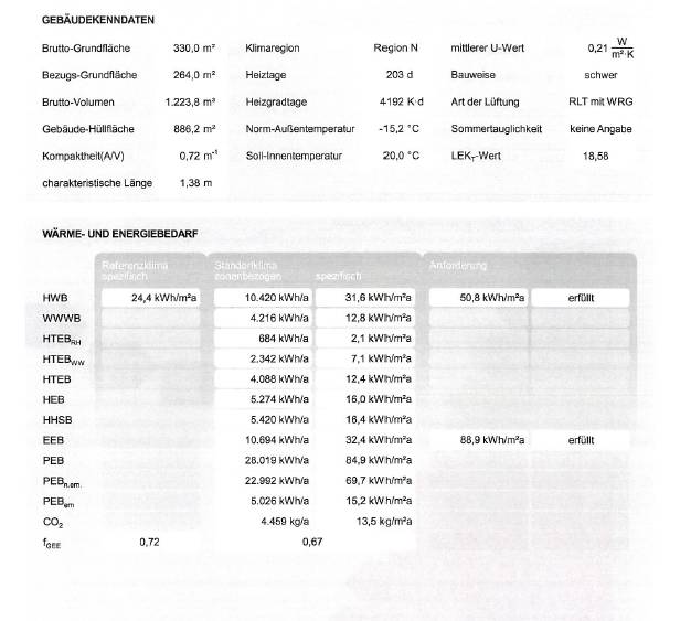

Im Energieausweis stehen 8,9kw Wärmebedarf. 25,9wh/m² ist aufgrund der Wohnraumlüftung etwas niedriger geworden. Die gehen aber von 20 Grad Raumtemperatur aus und das ist mir zu wenig.
Ich hatte drei Angebote. Die haben eine Heizleistung von 8,9 - 9,5kw berechnet.
Ohne das sie den Energieausweis gesehen hatten.
Die Wp ist Modulierend und wird auf 10kw begrenzt werden. Mir ist es lieber das die Bohrung etwas überdimensioniert ist. Damit sie nach 10 Jahren auch noch die selbe Leistung bringt.

Hast schonmal angefragt was die Bohrung kostet? Stell dich mal auf 12T+ ein...poste mal deinen EA EA [Energieausweis]! Der forenprofessor wird dir sicher weiterhelfen. Meiner Meinung nach herrscht hier viel optimierungsbedarf. Erinnert mich an meine Anfänge hieremoji

muehlviertler schrieb: poste mal deinen EA EA [Energieausweis]!
schließe mich an...

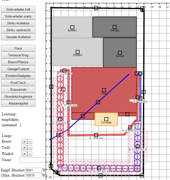

Ich hab hier auch schon sehr viel über die Grabenkollektoren gelesen. Wo sich die Anschaffungskosten bei ca 2000€ bewegen sollten. Das ist natürlich schon eine große Unterschied zu einer Bohrung.
Was würdet ihr sagen. Um wie viel ist der Graben schlechter als die Bohrung?
Angenommen ich bräuchte Jährlich um 50€ mehr Strom. Dann könnte ich 160 Jahre heizen. Da würde sich eine Bohrung niemals rentieren.

Mein Graben hat eine höhere sole ein, als die TB vom CEO von KNV.
Also um nichts schlechter. Die Dimensionierung macht es. Bei richtig kalten Winter wird die TB Ihre Stärken ausspielen. Aber so wie es die letzten Jahre gelaufen ist....

Könnte so ein Grabenkollektor aussehen?
http://grabenkollektor.waermepumpen-verbrauchsdatenbank.de/canvastest.html?id=810vn2aTvOSXmukr36Zq
  •  gerald_z
4.3.2016  (#15)
so jetzt mit Bild.
2016/20160304225994.PNG
