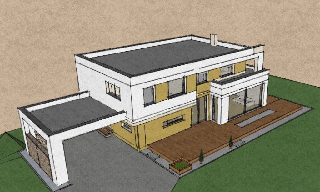

Hi,
habt ihr bei eurem Haus einen Sockel? Wir haben von unserem Baumeister eine sehr schöne 3d visualisierung mimt einem Haus ohne Sockel. Nun hat er gestern gemeint, dass ein Sockel nicht schlecht wäre und hat es in das Preisangebot mitreingerechnet. Wir haben dann etwas recherchiert und wir fanden kein einziges Haus, dass uns gefällt, dass eben einen Sockel hat. Wir bauen etwas moderner aber nicht Hyper-Modern mit überstehendem Flachdach, viel Glas.
Hat jemand einen ähnlichen Bau mit Sockel?
Ich habe gestern gemeint, ich nehme es lieber in Kauf, dass Spritzwasser die Fassade unten etwas anfreift anstatt einen Sockel zu machen über den ich mich dann jedes Mal ärgern darf, wenn ich ihn sehe ;)
Was meint ihr zu dem Thema? Vielleicht kann man irgendwie am Boden mit einem passenden Untergrund entgegenwirken, dass die Fassade nicht so in Mitleidenschaft gezogen wird? Oder es gibt spezielle, abwaschbare Farben im unteren Bereich?
Über jeden Gedankengang sind wir dankbar.
Liebe Grüße
Martin

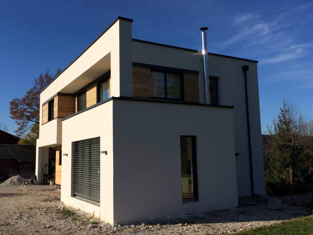

3.3.2016  (#2)
Haben no Sockel und auch kein Überdach an einigen Seiten. Mit mehr Überdach und Traufe könntest das Problem minimieren.
Uns gefällts halt viel besser so. Mein Haus darf mit mir mit Altern. Auch die Holzfassade und Lärchenterrasse wird grau. Wenn der Sockel auch extrem unansehnlich wird dann steht vlt. eh schon eine Fassadenreinigung an und Algen könnten dann auch schon ein Thema sein.
Würd das Thema nicht so ernst nehmen und das nehmen was einem gefällt. Der Pflegeaufwand richtet sich nach dem Auge eher als wie nach dem eigentlichen Bedarf.
Ich könnt mir hier keinen Sockel vorstellen und habs auch selbst im 3d Plan nicht mal interessehalber ausprobiert.

Danke - ...für die Antworten.
Echt schönes Haus, trifft auch eher unseren Geschmack. Da könnte ich mir genausowenig einen Sockel vorstellen.
Dann passt das, wir werden es ohne machen!;)
