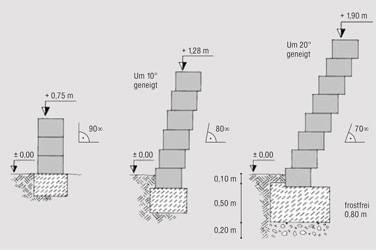

hmm verstehe ich das Falsch? Du könntest ja eine 7° geneigte Mauer bauen lassen, diese ist doch sehr steil.
Auch die typischen Mauerbauersteine 100 - 300 Kg wären eine Möglichkeit in der Trockenmauerung. Da macht zB. Bernegger gute Preise. Natürlich muss hier statisch berechnet werden ob das in eurem Fall funktioniert.
Bewehrte Erde ist natürlich auch eine sehr gute Lösung. Wie hoch müsste eure Mauer denn werden?

Die Neigung eines Dammes darf max. 2/3 sein, was ca. 33° entspricht!
Bewehrte Erde "richtig ausgeführt" ist an eine Fachfirma vergeben teuer, da viel (Hand)Arbeit (die Lagen bis max. 30 cm schütten+verdichten, Kunststoff Vlies, Gitter sind teuer)
Da reicht SICHER nicht ein billiges Vlies und ein paar übrig gebliebene Bewehrungsmatten!
Je nach lokale Gegebenheiten/Bedürfnisse sind die Wasserbausteine 1-5to zu empfehlen!
m2 Ansichtsfläche Preis liegen da bei ca. 80-120€/m2 (inkl. Mwst, rein die Arbeit inkl Stein ohne Filterschicht, Drainage, Schüttung hinter der Steinmauer)
Billiger geht dann nicht mehr !!
Stützmauer inkl. allem reden wir vom 1000€/m1
lg LD BS
